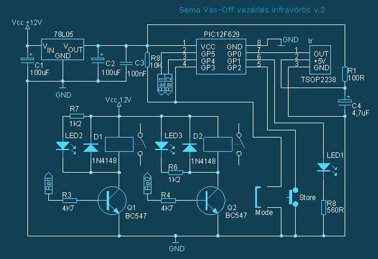

A poti vezérlését nem találom, fel tennéd még egyszer.
S többféle távirányítóra fel lehet programozni ?

Potit is relé vezérli, SONY távirányítókhoz jó, gombok kiválasztása igényed szerint beállítható, működésük is. Ezt jelenti, hogy lehet nyomógomb, vagy ki/be kapcsoló is.

Sokáig én is ezt használtam, de idegesítő, hogy csak Sony-val működik, ez viszont megy akármivel;

Viszont ez kevesebb kapcsolásra alkalmas (SONY táv. nem probléma, rengeteg van itthon.

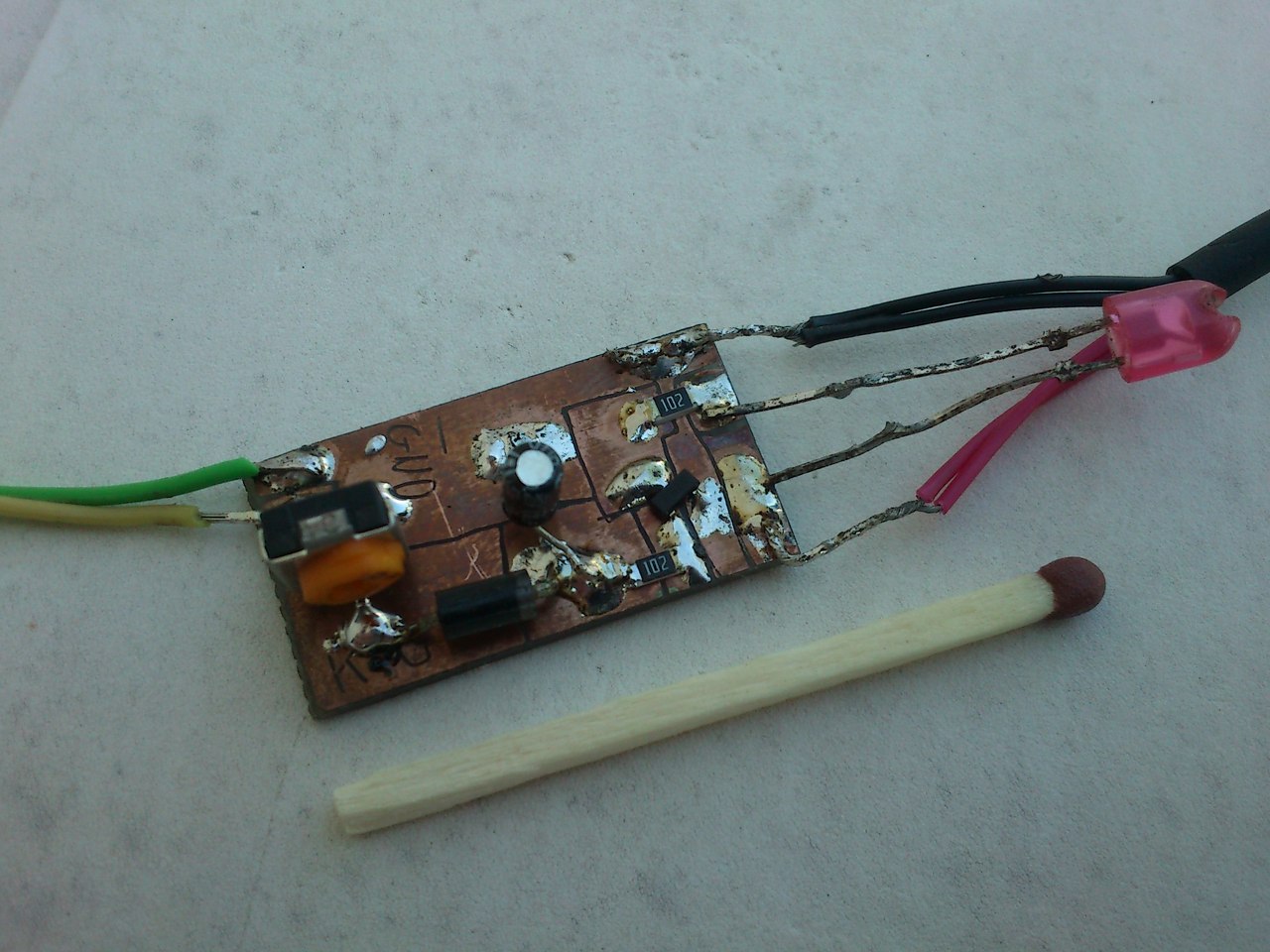

Egy kis fiók-projekt!
Tegnapi nap eredménye ez az apró "Peak indikator".
A kapcsolás egy weboldalról származik, apró módosításként a 10 mikrós kondenzátort 0,22-esre cseréltem, mert az eredeti verzióban a LED szinte folyamatosan világított. A tranyó, és a dióda olyan, amit a fiókban találtam, így nem pontosan olyanok, mint a rajzon, de a ketyere prímán működik!
(#) enree válasza Gergolein hozzászólására (») Aug 22, 2014 /
Legközelebb fordíts kicsit több időt rá... Ez így elég izé...

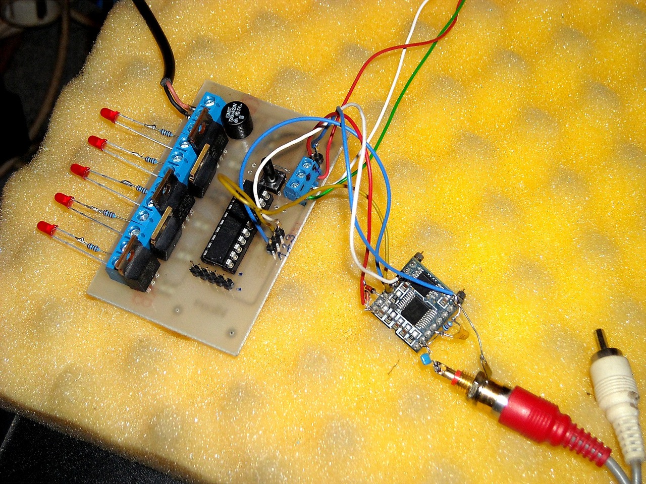

Egyelőre még csak deszka modell. Itt van egy video a tesztről:
(Még dolgozok rajta...)
A hozzászólás módosítva: Aug 22, 2014
(#) kokozo válasza vicsys hozzászólására (») Aug 22, 2014 /
Fettel kiugrott? A lámpák elalvása után indulhatnak.
(#) vicsys válasza kokozo hozzászólására (») Aug 22, 2014 /
Nem tudom, nem értek a forma1-hez. A kérés ez volt, ezt csináltam. Fernando Alonso az, nem hallod...?
(#) eyess válasza vicsys hozzászólására (») Aug 22, 2014 /
Jó , hogy mozgásra reagál , de hogy kinek integetsz ott a háttérben a rejtély ugye ?
(#) vicsys válasza eyess hozzászólására (») Aug 22, 2014 /
Csak neked!
(#) morgo válasza vicsys hozzászólására (») Aug 22, 2014 /
Ez ugye óramutató lesz?
(#) vicsys válasza morgo hozzászólására (») Aug 22, 2014 /
Igen az. Hogy találtad ki..?
Nem volt nehéz kitalálni .Lassan nyithatsz egy órás boltot , ha ebből indulunk ki akkor mindjárt meg is van .

(#) Gergolein válasza enree hozzászólására (») Aug 23, 2014 /
Köszönöm a véleményt!
Kifejtenéd kicsit bővebben? Nem sok önálló alkotásom született eddig, így minden tanácsra vevő vagyok.
(#) enree válasza Gergolein hozzászólására (») Aug 23, 2014 / 1
Jelen esetben konkrétan arra gondoltam, hogy attól, mert "kapart" nyákkal készítetted, attól még nézhetne ki szebben! Azt is szépen meg lehet tervezni, és egy vonalzóval, meg sniccerrel szépen ki lehet vágni!
(#) eSDi válasza vicsys hozzászólására (») Aug 23, 2014 /
A videóhoz csak ennyit szeretnék hozzá fűzni: "Ezek nem azok a droidok amiket keresnek"
(#) vicsys válasza eSDi hozzászólására (») Aug 23, 2014 /
Feltűnt?
(#) Johnny0004 válasza vicsys hozzászólására (») Aug 23, 2014 /
Szia! Az a baj, hogy a teli fény kialvásakor kellene a motorhang, akkor indulhatnak.
