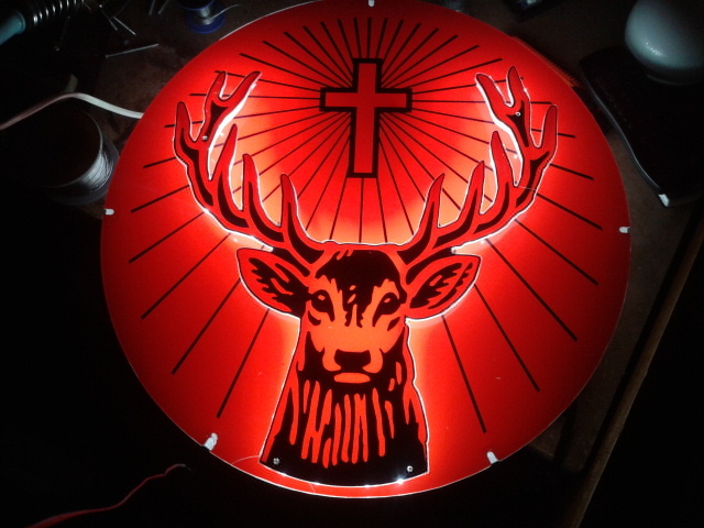

Kész is vagyok.
Nekem tetszik.
Az apród.hu felirattal ellátott képet a neten találtam, ebben még (gondolom, nagyon valószínű) az eredeti nagyfeszültségű neon cső világít.
Hasonlít is a 2 világítás egymásra.
A LED-es szeletkék fizikailag nem érhetnek hozzá az amúgyis műanyagra "talpra", de így hagyom őket,(nincs is rés, ahol hozzá lehetne érni a LED-ekhez, csak ha szétszedik a lámpát.Ö mert ez a lámpa eredetileg is beltérre készült, mivel dugó van rajta, és beltéren használatos kapcsoló, ha kültéri lenne, akkor sorkapcsot kapott volna a lámpa, meghát semmilyen tömítés nincs benne.
73db cool white LED világít egy fóliakondis előtéttel, egyenirányítva, 47µF-es kondival a végén.

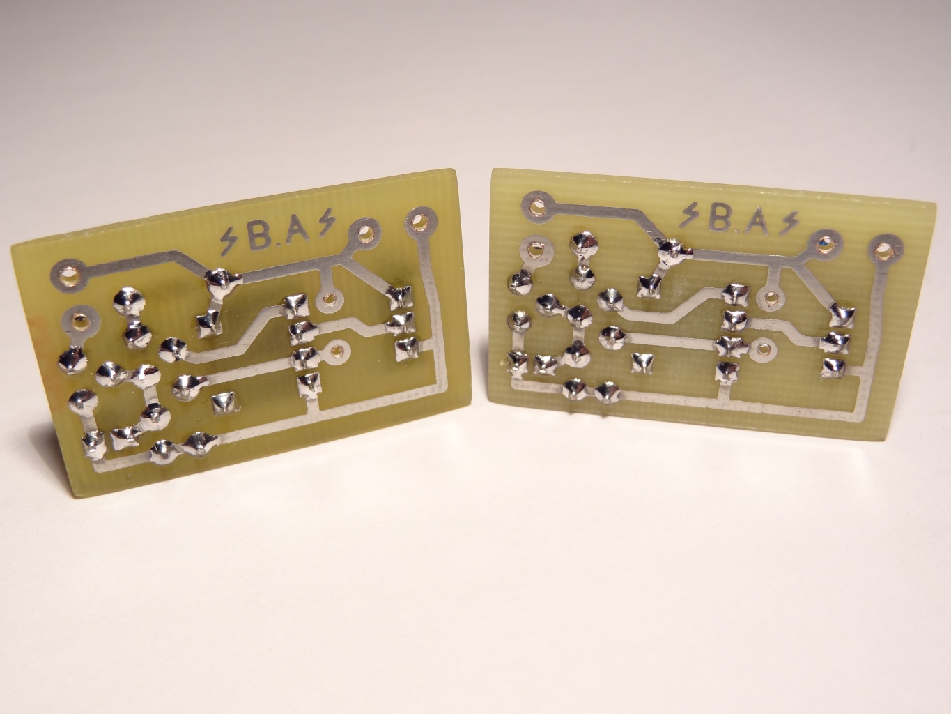

Egy apró LED pwm vezérlőt készítettem még a karácsonyi ünnepekben, de csak most tudtam lefotózni. Először egy "nagyobb" panel készült, a véglegest utóbb zsugorcsőbe húztam. Egy ablakdísz tönkrement izzósorát cseréltem LED szalagra, viszont a fényereje olyan nagy volt, hogy páromnak nem tetszett. Így a pici AVR programjában 2 gombbal le/fel lehet a fényerőt léptetni, amit megőriz kikapcsoláskor. Ha pedig bekapcsoláskor egyik vagy másik gombot nyomva tartjuk, automatikusan le/fel változtatja a fényerőt, illetve villog a LED sor. A programozó lábaknak is maradt hely a panelen, ami vasalással készült. Az ónozás felülete nem sima. Most próbáltam ki először a réz csőszerelős folyasztószert. Ezt az ónozási módszert még finomítanom kell. Kep1 és 3 a végleges, kep2 a kiinduló panel. A pénzérme csak a méret miatt van a képen.

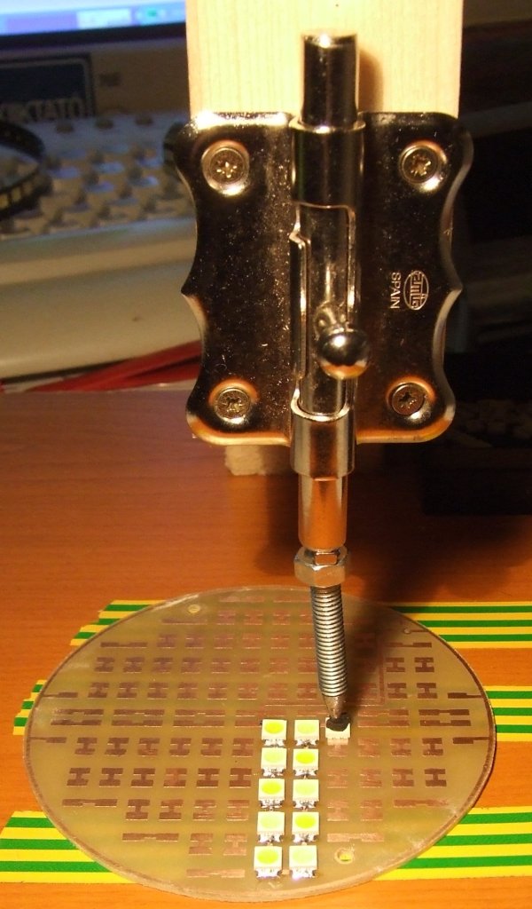

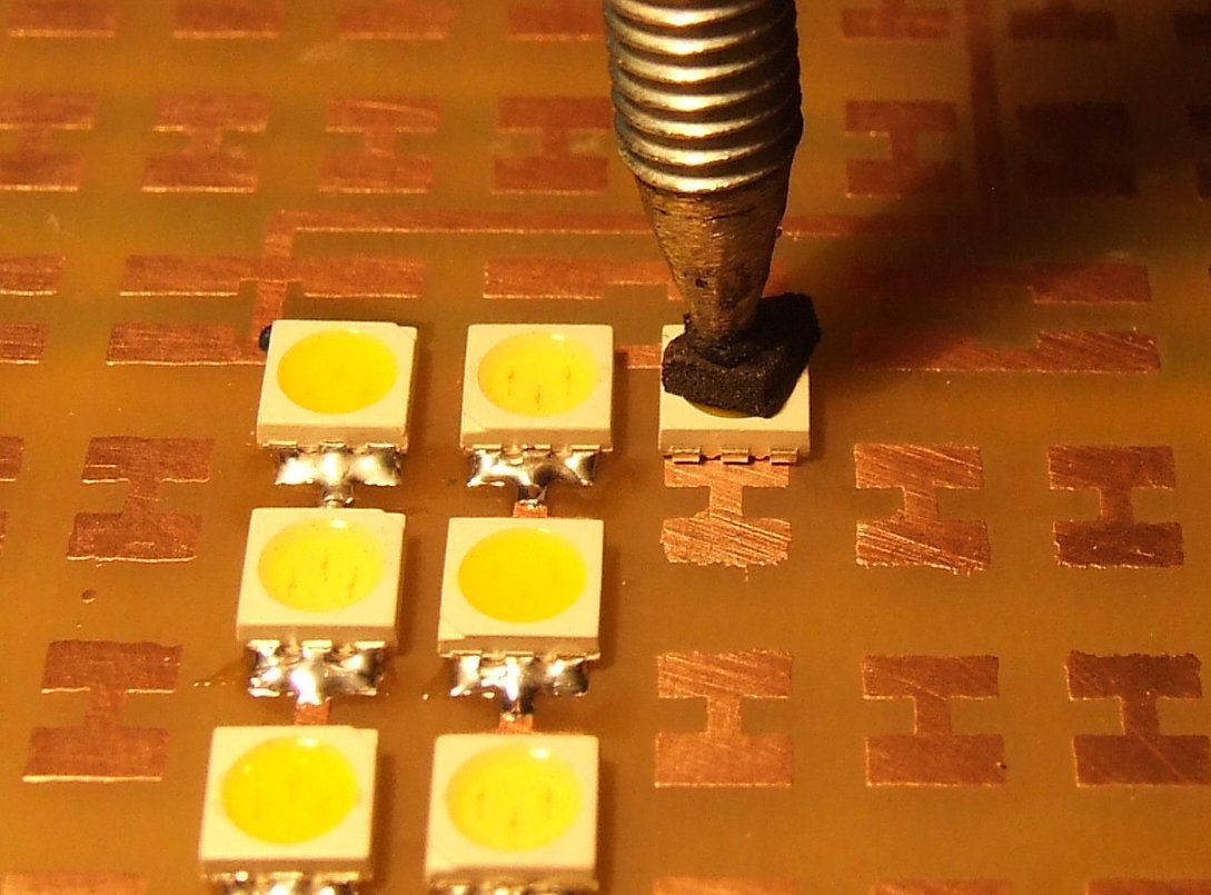

100db LED 230V-ra a mostani projekt, és a sok kis apró (5050) LED-et ne legyen akkora kínszenvedés beforrasztani, készítettem egy kis leszorító állványt. Egy toló retesz tökéletesen megfelel a célra, hozzá egy kis mágnessel hozzáfogattam egy kihegyezett menetes szár darabot. A végére egy pici öntapadós szivacsot illesztettem, hogy az alkatrészt ne sértse meg és a mágnes ne kapja fel. Kicsit kellett a mágnes nagyságával játszani, de sikerült belőni. (CD olvasók lencséjénél található jó )
A felső végállást szintén egy mágnessel oldottam meg, aminek a helyzetével könnyen be tudtam állítani az ideális fogási erősséget. A menetes szár persze cserélhető, így a későbbiekben bármilyen méretű és alakú SMD alkatrészt könnyen le tudok majd vele szorítani!
Remélem, ma még kész leszek a LED-ekkel. )

Ez egy dolog az meg egy másik , hogy a darabonkénti forrasztást ,így sem úszod meg.
Akkor miért nem paszta , és csipesszel , csak rárakosgatni , és alulról melegítve egyszerre történne a forrasztás .Szerintem gyorsabb lenne.

Ez jó ötlet Csinálok én is ilyet, kicsit továbbgondolva mágnes helyet rugóval. Van is egy kiselejtezett tűzőgép "adagoló" része, az pont jó lesz ide
