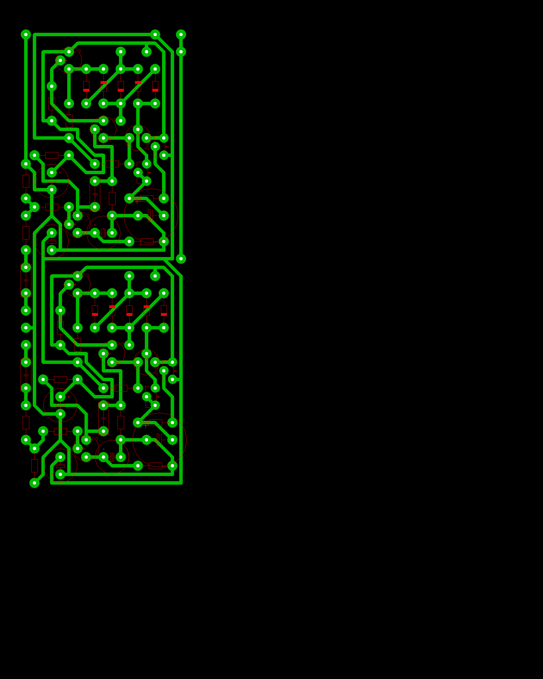

Szóval küldök képet és köszönöm
Nagyon sűrűn vannak néhol az alkatrészek, leginkább a 1000µF kondinak nincs hely igazán, remélem azért elmegy, de majd mondtok véleményt. Max összeragasztózom az alkatrészeket, ha nagyon gáz. Vagy xar az egész? Csináljak másikat?

Illetve nézze meg valaki a nyákrajzot pls. Ha jó, akkor hozzádobom az osztót, meg vmi tápfesz stabilizátort is és felrakom egészben.

Én ránéztem a NYÁK-rajzra, ha nem kötöttél el semmit, akkor jónak kell lennie. Egy vasalást mindenképpen megér, hogy kipróbálja az ember. A bemenetre szerintem felesleges kondenzátoros kompenzálású osztót tenni, két ellenállás tökéletesen megteszi.
De ha kompenzáltat akarsz, azt is kiszámolhatod: tulajdonképpen a párhuzamos RC tagok idóállandói azonosak kell, hogy legyenek. Megtarthatod azt az időállandót, amit az eredeti oldalon használnak, azaz a 220 ohm * 32nF -ot. Egy 10k-s ellenállásra ilyenformán 220*32n/10k=704p (F) kellene.

(#) d9thc hozzászólása Ápr 29, 2008 /
No, elkészült a mű, nem tudom müködőképes-e. Egy stereo VUmeter. Sajna tápstabilizálás nem került rá, mert az áramkörön kivűl lesz megoldva, viszont a bemeneti osztó helyet kapott. Feldobom a rajzot, hátha vki megcsinálja, bár mondom, nem vagyok 100% biztos, hogy minden stimmel a panelon.
Sajna idő-tapasztalat-eszközök hiányában nem tudom mikor lesz kimaratva és kipróbálva.
Üdv.: KP

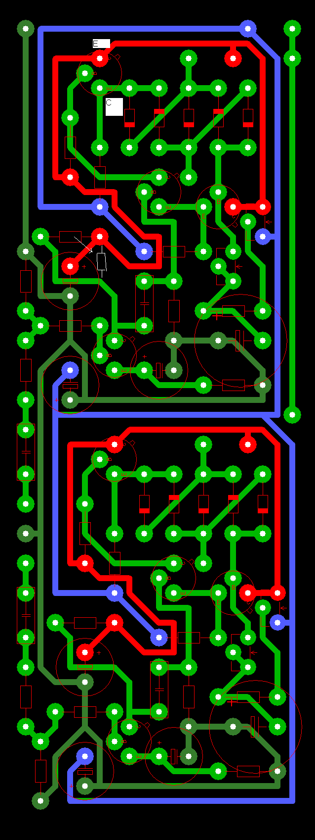

(#) proli007 válasza d9thc hozzászólására (») Ápr 29, 2008 /
Csak a tisztánlátás végett!
Alapvetően szögezzünk le néhány dolgot.
- Ez tulajdonképpen nem VU mérő, hanem hangfrekvenciás millivoltmérő. Ez a műszer, a váltakozóáramú jel átlagértékét méri, ami aztán RMS értékben van kalibrálva.
- Egy VU mérő célja, nem a kalimpálás, hanem a csúcs kivezérlés megállapítása. Tehát az ha lehet Ő csúcsértéket mérne, némi késleltetéssel.
- Egy egyszerű kivezérlésmérő, valahol a kettő között van. Tekintve, hogy a jelnek dinamikája is van, ezért a kivezérlésmérőt, kb. 6dB-el érzékenyebbre szoktuk beállítani mint a mért érték. Így a műszer tehetetlenségét figyelembevéve, közel ahhoz mutogat, ami a valóság lehetne. Persze ez csak egy átlagos zenére igaz, mert ott jó közelítéssel exponenciálisan csökken a jel teljesítménye a frekvencia növekedéssel. (Nézz meg egy többutas "zenei" hangszóróban elhelyezkedő hangszórók méretét. Ott is kihasználják ezt a tényt.)
- Tehát ha nem tényleges csúcsértéket mér, akkor más kivezérlésjelző kell (legalább is más beállítás), zenére, és esetleg egy hangszeres játék részére....
A nyák, alapvetően jó, kivétel a Q7 tranyó C-E fel van cserélve. Egy kis rendezés azért ráférne. Kissé megszineztem, hogy jobban átlátható legyen.
üdv! proli007

Proli szerint jó a nyákterv, legalábbis nincs elkötés, gondolom. Ha kész a panel, a tranyók és fetek beültetésénél kell résen lenni, mert az nem jó a rajzon. A tranyók lábkiosztását úgy is ki kell bogarásznod katalogusból.
Ha összeraktad, irj, hogy müxik-e.

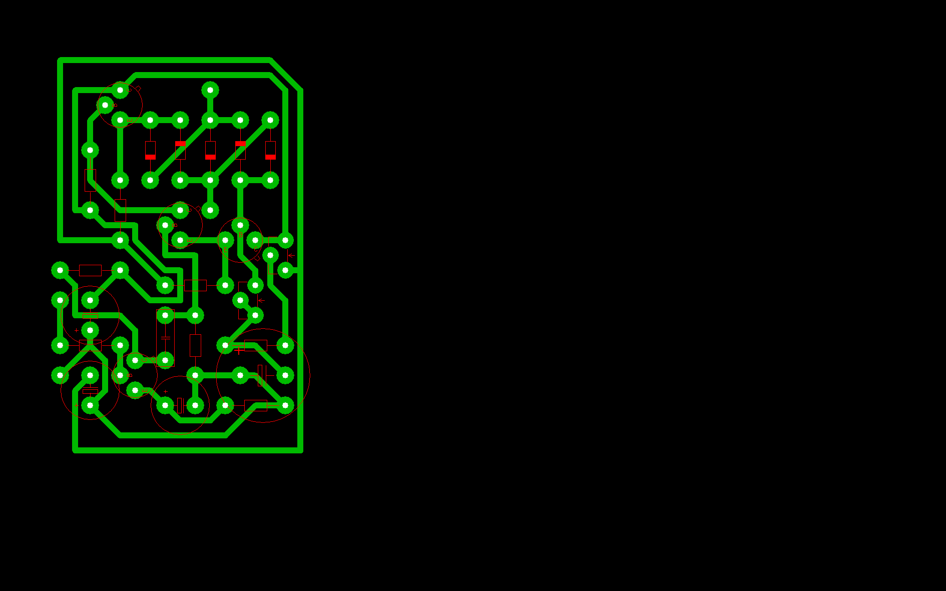

Proli, átalakitanám a .lay-t ahogy mondtad, csak az a baj, hogy sprint-layoutban másoltam a kész kapcsolást, hogy stereo legyen. A másolatba valamiért nem tudok belenyulni, mert az egész másolatot kijelöli ha pl. csak egy alkatrészt akarok kijelölni. Van erre vmi megoldás, hogy a másolatba is bele tudjak nyúlni? Sprint Layout 4-em van itthon. Probáltam úgy is, hogy nem másolom, hanem van egy '2X' gomb, ezzel duplikáltam a kijelölt részt, de ua., nem tudok belenyúlni.
Ötlet? Mi szúrta ki a szemem, amivel meg lehet csinálni?
(#) DJ Szabcsa válasza d9thc hozzászólására (») Ápr 29, 2008 /
Sajons ezt már én is tapasztalatam.Valamiért a másolatokat nem engedi szerkeszteni.Ha valaki tud erre megoldást akkor bátran írja le nekünk...
(#) d9thc válasza DJ Szabcsa hozzászólására (») Ápr 29, 2008 /
A macska rúgja meg, igy nem tudok rajta változtatni.
Valaki help ebben pls, ha egyáltalán van megoldás. Hazamegyek átbogarászom még1x ezt a fránya progit, de már elvoltam vele pár percet...
- Nekem nincs ilyen programom, mást használok.
A szineket, csak a Paint-ba vakeráztam bele, hogy eligazodjak rajta. Ajánlom nektek is, hogy átláthatóbb legyen a rajz.
-Az általam használt programban, először le kell rajzolni a kapcsolási rajzot, majd onnan már beszedi az alkatrészeket (ha van pcb sémaképük). Az összekötésekből listát készít. Gumivonalat húz az összekötendő alkatrészek közé, így helyzem el a nyákon. Az összekötési listát és a kész nyákot egybeveti egy mozdulattal. Ha a tisztasági közök meg vannak adva, akkor szól, ha valami közel van. Ha szabályosan szerkeszt az ember nem lehet hibázni, mert szól. Kicsit több munka, de a befektetés megtérül. Ha az áramköri rajz jó, a nyák biztos hogy hibátlan.
- De ez csak ötperces munka, hogy duplán rajzoljátok és ne legyen copy. Nem érdemes vacakolni vele.
- Amúgy a kondi alól illene kiszedni az alkatrészeket éés a tápfeszeknek GND-nek kellene kivezető pont, mint a műszernek.

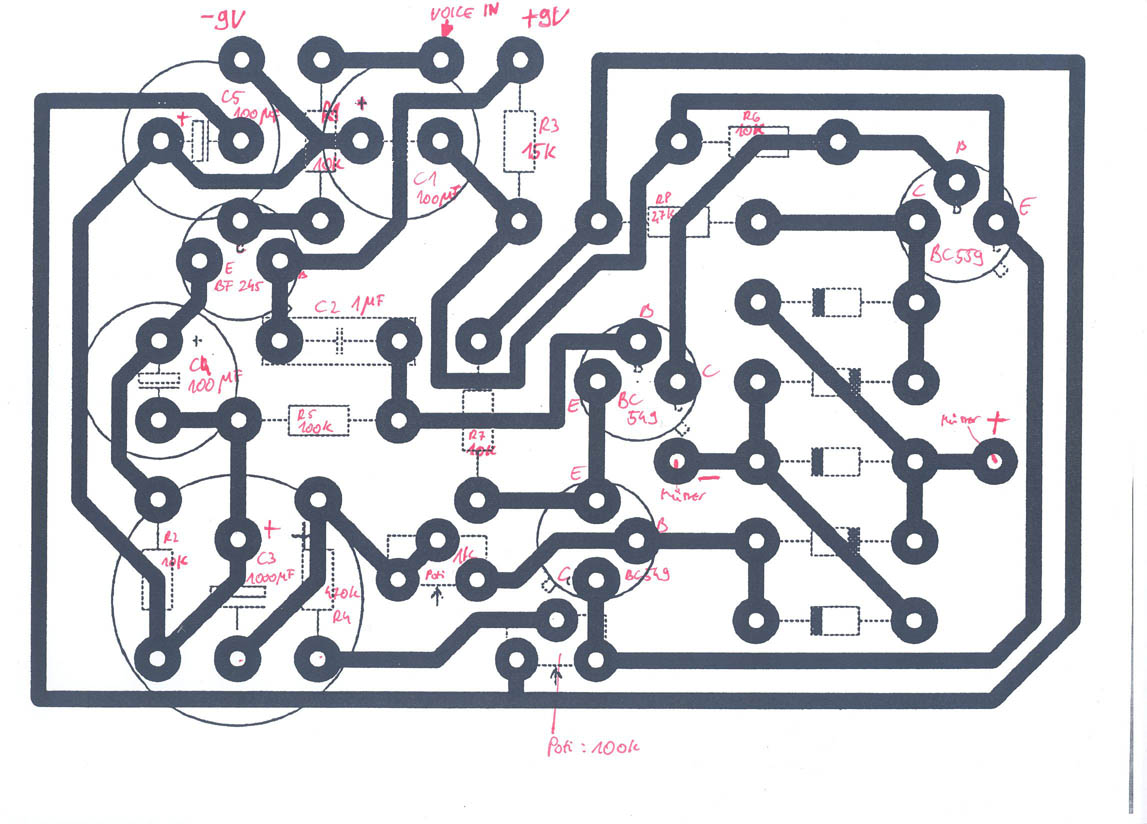

(#) DonJoker hozzászólása Ápr 30, 2008 /
Sajnos beültetési rajz nélkül csak találgatok, hogy mi hol lehet... A rajz bal felső sarkában ha az ott C5 és C1 kondi egymás mellett akkor nem jó a polaritás? Úgy értem C5 pozitívja megy a C1 negatívjára nem?
Beszéltetek a feszültség osztóról. Arra miért van szükség? Nekem azt ajánlották, hogy az erősítő Rec Out-jára kössem, így nem kell belenyúlni az erősítőbe. Szereintetek ez így működhet?

(#) d9thc válasza proli007 hozzászólására (») Ápr 30, 2008 /
Félek tőle, hogy ez a nyákrajz már igy marad, igy is vagy 4-5 órán keresztül készült. Mint mondtam, ez a második nyáktervem, az első ennél sokkal egyszerübb volt :yes: (lehet röhögni
Tudom, a 1000µF kondi nagyon gázosan van elhelyezve, ha valamikor eljutok odáig, hogy megcsinálom, kap egy kis palmatex-et, hogy ne mozogjon a kiálló kondi, oszt jó lesz az úgy neki remélem
A kivezetések megvannak mindenhez, csak a műszer kivezetései nincsenek a panel szélén, a többi mind a szélére került. A feszosztó is helyet kapott szépen a panel szélén a bemettel karöltve.
Próbáltam kilogikázni, hogy hol milyen alkatrész lehet egy kinyomtatott nyák rajzon (ez nem a sztereo változat).
Légy szíves nézzétek meg. Kissé csúnyán írok... sorry
Már megvettem hozzá a műszereket és az alkatrészeket, gondoltam a 4 nap alatt csak összehozok valamit, de amíg nem tuti nem merek nekiállni.
Nagyon köszönöm!

(#) proli007 válasza DonJoker hozzászólására (») Ápr 30, 2008 /
A tápfeszeket nem jó helyre rajzoltad, és nincs kivezetésük sem. +-9V kell neki a GND-hez képest.
A BC559 EBC fordítva van a többi tranyóhoz képest.
A BF245-nek meg kell nézni a bekötését, jelölése nem EBC.
