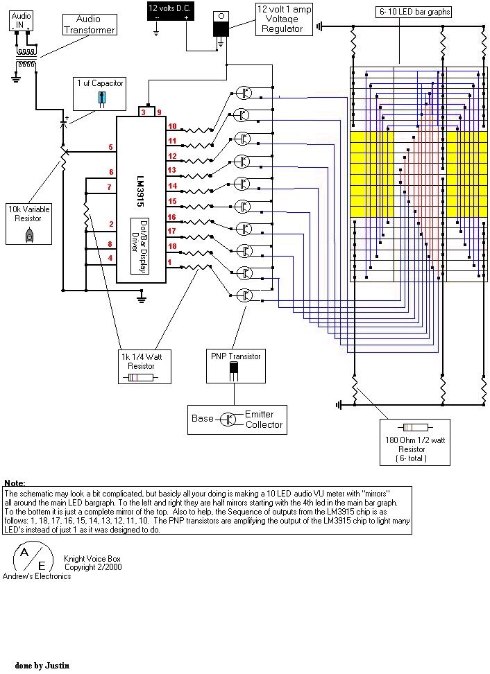

(#) csiga válasza zaik hozzászólására (») Jún 2, 2006 /
A mellékletben feltettem KITT ( vbmod.JPG ) és KARR ( aekarrv.jpg ) voice boxának rajzát.
Viszont amit én keresek, az 8 LED-es futófény, aminek állítható a sebessége, de igazából nem találok semmit sem. (
Csak 6 9 10 16 -ledes kapcsolásokat.
Ha valaki tudna segíteni az nagyon nagyon jó lenne. :")
Köszönöm
(#) Frankye válasza csiga hozzászólására (») Jún 2, 2006 /
Csak nekem tűnik úgy, vagy ez valóban ugyan az a rajz, kétszer?
(#) csiga válasza Frankye hozzászólására (») Jún 2, 2006 /
Nem ugyan az csatolom a végeredményehet, abból látszanak a különbségek.

(#) dilan válasza csiga hozzászólására (») Jún 6, 2006 /
Az lm391x-et felejtsétek el. Elhibázott dolog. :no:
