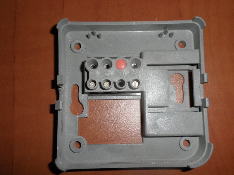

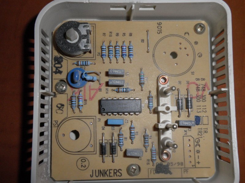

(#) manovics válasza otto54 hozzászólására (») Szept 7, 2010 /
A régi termosztátot mindjárt lefotózom és elküldöm...
csatolom..
ez a termosztát eleje..
(#) otto54 válasza manovics hozzászólására (») Szept 7, 2010 /
Írd meg légy szíves,hogy mi van az IC-re írva.
Az IC a 14 lábú lapos fekete alkatrész (bocs ha tudod)!
Az összes alkatrész látható a képen?
IC:LM224N CTAB9811
sikerült szétszednem a régi termosztátot, lefotóztam, csatolom.

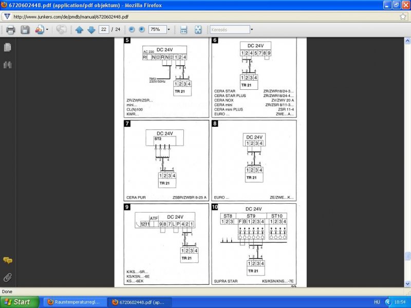

(#) ptesza válasza otto54 hozzászólására (») Szept 8, 2010 /
Ezen ábra szerint a 160 -as a 3 vezetékes 220V -os termosztáthoz , a 163 -as a 2 vezetékes 24V-os .
Szerintem a 7 és a 9 kell kötni a termosztátot, úgy hogy a 8 és a 9 között legyen egy egy kis átkötés.
Mindenképpen termosztát nélkül próbáljad ki , hogy elindul-e a kazán ha a két vezetéket összeérinted.

(#) otto54 válasza ptesza hozzászólására (») Szept 8, 2010 /
Engem csak az zavar,hogy a baloldali ábrán a 24V-os részen csak 3 tagú sorkapcsot mutat az ábra. Amennyiben 8 tagú miért nem rajzolták annak? Spóroltak a hellyel?
Jó lenne a biztonság kedvéért egy kép erről a részről!
Üdv. Ottó
(#) otto54 válasza manovics hozzászólására (») Szept 8, 2010 /
Az áramkört látva a termosztát valószínűleg valamekkora feszültséget ad vissza a kazánnak,mint kapcsoló jel.
Ennek a nagyságát így megmondani nem tudom.
Ehhez vagy mérni kellene,vagy az áramkör kapcsolási rajzára van szükség.
Üdv. Ottó

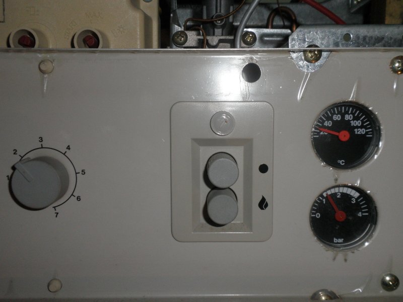

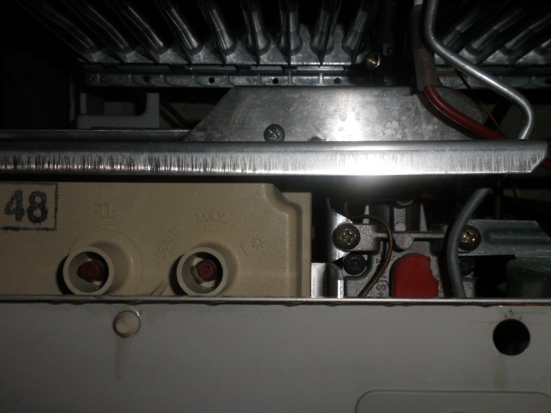

(#) otto54 válasza manovics hozzászólására (») Szept 10, 2010 /
Az orosz leírás 3-as ábrán lévő "136" jelölésű potenciométer a kazánban milyen állásban van?
A termosztát kazánban lévő sorkapcsain (1,2,4) nem csinált átkötést a szerelő?
Ottó

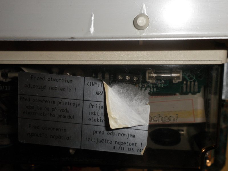

(#) ptesza válasza otto54 hozzászólására (») Szept 10, 2010 /
Igen . Pont ezen meditáltam én is. Kellene egy jó fotó.
(#) manovics válasza otto54 hozzászólására (») Szept 10, 2010 /
szia,
hú nehezet kérdezel.... hol keressem, megnéztem a rajzot, de élőben nem tudom, hogy az hogy néz ki. teszek fel 3 fotót, most fotóztam le, lehet azon rajta lesz.
a termosztát sorkapocsaiból kikötötte a 3 vezetéket a szerelő. de tegnap beszéltem a junkersszel és azt mondták mindegy milyen sorrendbe kötjük vissza (1,2,4) arra vigyázzunk hogy a termosztátnál is ugyanolyna sorrendbe kössük be evezetékeket.
Igen az 1-es az 1-es hez,a 2-es a 2-es hez a 4-es a 4-es hez.
A potit nem látom a fényképen,valószínűleg az előlap mögött van.
Amennyiben a termosztátot visszakötöttétek,és nem megfelelően működik a kazán,akkor még a "start" "max" és napocska kapcsoló állását is változtatni kell.
Erre azonban csak akkor térjünk vissza,ha nem működik a rendszer.
Ottó
Még egyenlőre tesztelem a müködését... de szerintem nem oké a dolog, de azért még reménykedem..
a junkers azt mondta hogy a start-max-napocska kapcsolónál (most napocskán van) és az jó... szerinted? a mellette lévő láng skála meg középen.
