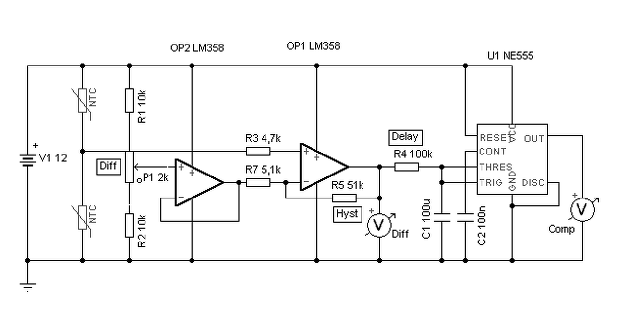

Köszi! TINA-ban szimuláltam és állítgattam a termisztorok hőmérsékletét. kb 3-3 fok van a ki-be kapcsolások között... Holnap összerakom próbapanelen, biztosan jó lesz...

Határozottabb a kapcsolás, viszont eléggé nagy a hiszterézis... Ha növelem a 22k értékeket, akkor elvileg csökken a hiszterézis is?
(#) proli007 válasza atus1981 hozzászólására (») Okt 21, 2013 / 1
Hello! Természetesen, hiszen csökken a pozitív visszacsatolás mértéke. üdv!

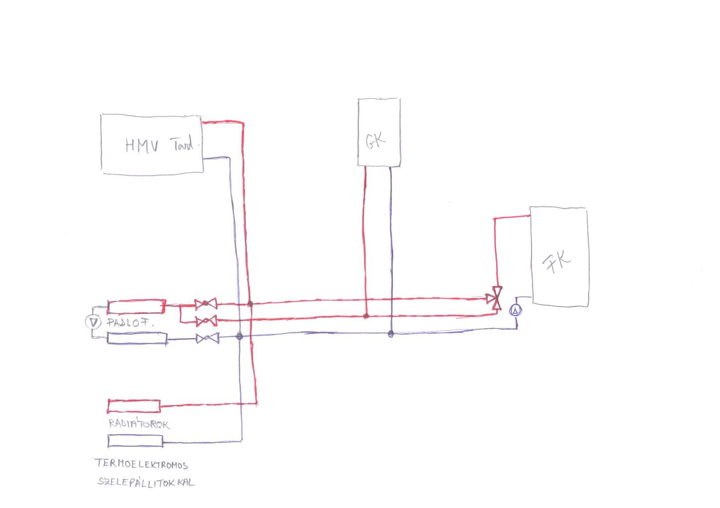

(#) Mate78 válasza andyka hozzászólására (») Nov 18, 2013 /
szia
Nem lenne rossz ha lenne hozzá hidraulikai rajz, mert így csak elképzelni tudom, hogy áll össze a rendszer.Csak padlófűtés van, vagy van radiátor is?
A fáskazán felső határ beállítás mire szolgál?
Mikrovezérlőn nem gondolkoztál, ha már úgyis programozható eszköz kerül bele?(GAL)
A hozzászólás módosítva: Nov 18, 2013
(#) andyka válasza Mate78 hozzászólására (») Nov 19, 2013 /
Nagyjabol igy lenne (csatolva), nincsenek berajzolva a visszacsapo szelepek, amibol legkevesebb 3 kell. A fentebb emlitett "220v f. kazan szivattyu HMVnek" tobb mint valoszinu egy haromjaratu csapra cserelodik majd.
Vannak radiatorok is, minden helysegbe.
A faskazan felso hatar biztonsag celbol van, amikor annyira atmelegedne akkor a hofolosleget a HMV tartalyba vagy / es a padloba vezetnem.
Mikrovezerlo ?, nezegettem az arduino-t, de messze all tolem az olyasmi programozasa.
A GAL es a ATF ic programozasat sikerult megoldani. Elmeletileg egy sima ic cserevel (mert tobb van belole), seperc alatt valtoztatni lehet a mukodesi logikat.
Jelenleg egy forumozo tars jovoltabol nagyot haladtam a terven, mar csak a kivitelezes van hatra, hala neki.

(#) atus1981 válasza proli007 hozzászólására (») Aug 25, 2014 /
Tökéletesen működik a kapcsolásod, stabilizált tápfeszt kap.
Most egy olyan kapcsolásra lenne szükségem, ami csak hőmérséklet különbségre kapcsol és 10k NTC termisztorok lennének az érzékelők. Némi hiszterézissel. Köszi
(#) proli007 válasza atus1981 hozzászólására (») Aug 26, 2014 /
Hello! Először mintha azzal kezdtünk volna.. De ám legyen..
Keresőben is lehet "Diff-temp" jeligére.
