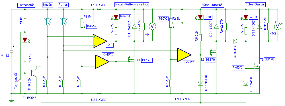

- Akkor cseppet félreértettelek. Én arra gondoltam, hogy három szivattyú van. Egy a vegyes kazán és a puffer között a tárolásra, egy a puffer és a fűtés között, és egy a kazán és a fűtés között. Ha a vegyes kazán elindul, és a pufferben nincs meleg víz, akkor amíg fel nem fűti a lakást, közvetlen a kazánból jön a fűtés. A puffer keringtetése csak akkor indul, mikor felfűtött a lakás és leáll a kazán-lakás szivattyú. Amúgy ha ezt nem akarod, akkor kiveszed a D13 diódát. (Mondjuk a hidraulikus rajz sem a legjobb ebből a szempontból, ezek szerint..)
- Kicsit lassítsál!.. Először megrajzoltam NTC-re, majd LM35-re, most meg Pt500?.. Ha hőmérsékletet szeretnénk szabályozni-kapcsolni, akkor egy NTC a jó választás, feltéve, hogy tudjuk hőkontaktusba hozni azzal amit mérünk. (Nekem voltak ruszki üvegburásaim, aminek védőtokja is volt. 48V-ról simán kapcsolt akár egy relét is.) Csak azzal nem lehet lineáris viszonyba hozni a feszültséget a hőmérséklettel. Vagy is mérni nem igazán jó, csak engedményekkel. Ha mérni (kijelezni) is szeretnénk, akkor lineáris hőérzékelő kell. ezért esetleg LM35. Platina megint keveset változik, ahhoz precízebb elektronika kell. Egy fűtésbe meg luxus precízkedni.
Ha mindenféle kialakulatlan igényei tervei vannak az embernek, akkor PLC-t vesz és azt utólag is programozhatja kedvére, percenként. Nem analóg áramkört épít..
- LM35-ről az a véleményem, hogy még nem volt a kezemben.. De miért nem lenne jó, az, amit tömegesen gyártanak. De azoknál is van pontosság és szórás. Mint kiderült, mikor valakinek egy külső-belső szellőzőhöz rajzoltam kapcsolást. De ott 1 fokon belül kellett volna működni a differenciának.
üdv!

„Még egy retesz van. Ha a puffer hőfoka nem érte el az 50 fokot, és a fűtés közvetlen a kazánból megy, akkor a D7 dióda tiltja a kazán és puffer közötti szivattyú működését. Hogy a kazán ez idő alatt, ne fűtse a puffert. Ha a szoba eléri a hőfokot, akkor a kazán szivattyúja leáll, és így engedélyezve van, a kazán-puffer szivattyú működése.”
D7 diódát kihagynám, mert a "fűtés-pufferből" szivattyú a pufferból veszi ki a meleg vizet a "fűtés-kazánból" pedig a gázkazánt vezérelné...
És amíg a gázkazánból megy a fűtés, addig melegszik a puffer. Ha elérte a puffer az 50 fokot és kéri a termosztát a meleget, akkor átáll pufferről fűtésre a rendszer.
Menne így a dolog szerinted?
A hozzászólás módosítva: Szept 20, 2013
(#) proli007 válasza atus1981 hozzászólására (») Szept 20, 2013 /
Hello! Az működne, csak a logikát is meg kell változtatni. Hiszen a "Fűtés a kazánból" helyett a "Fűtés gázzal" lenne a funkció. Vagy is a a puffer hőmérséklete 50 fok felett van, akkor a pufferből kell fűteni, ha alatta, akkor pedig a gázkazánnal. (Természetesen ha a termosztát ezt kéri.) Tehát a két szivattyű működése invertált kell hogy legyen. Vagy is el kell hagyni a a D7 diódát, és az U4 komparátort és már működik is. üdv!
(#) atus1981 válasza proli007 hozzászólására (») Szept 20, 2013 /
Ha jól értem, akkor az U3-as komparátorhoz egy 2 morzés relé kell kapcsolódjon.
1. indítja a "fűtés-pufferból" szivattyút, ha a komparátor kimenete magas,
2. indítja a gázkazánt, ha az U3 kimenete alacsony.
Jól gondolom?
Ezt írtam volna? Szerintem nem. Ha egy relét használnál, akkor hogy fogja a termosztát kikapcsolni a gázkazánt? Az invertálást elvégzi a T2 tranyó. Ha működteti a puffer szivattyút, letiltja a D4-en keresztül a Gázt. A termosztát meg mind kettőt tudja tiltani.. Logice?
Igazad van, de attól félek elvesztettem a fonalat...
Hátha ez segít. De felhívnám a figyelmedet, hogy hiszterézis jelenleg sincs!

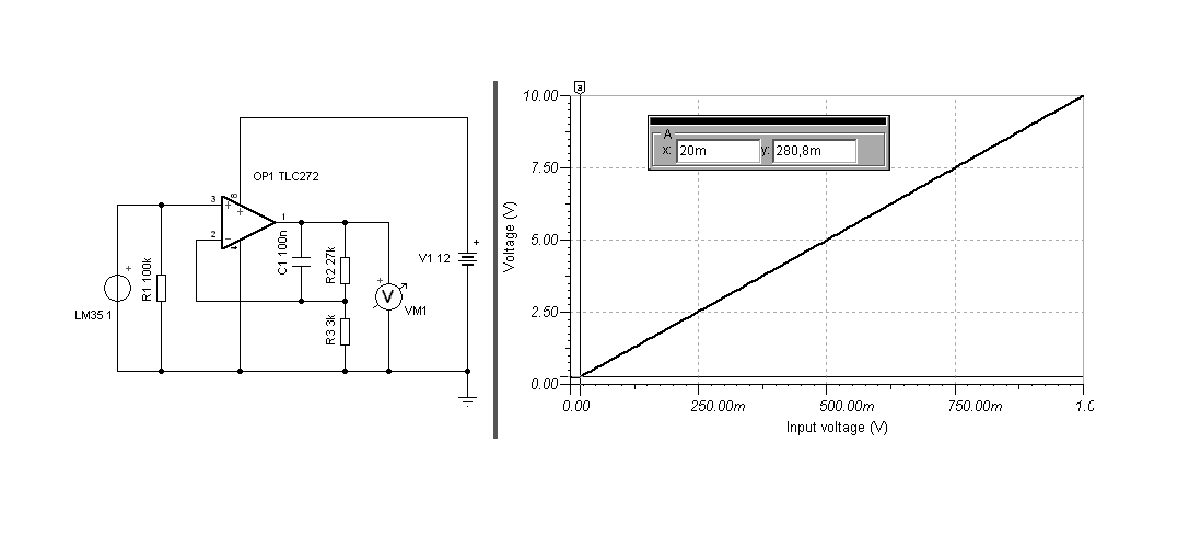

(#) andyka válasza proli007 hozzászólására (») Szept 23, 2013 /
Hello! Hellotok!
Lehet-e esetleg egy ilyet ugy tervezni hogy 3, vagy 3,3 v -tol emelkedjen a feszultseg 1 v-ot, vagyis 100 Celsius fok hofoktartomanynal 1 v-ot emelkedjen a feszultseg 3, vagy 3,3 v-tol 4, vagy 4,3 v-ig ?
Mindez hogy beleferjen az egesz 5 v-ba.
Koszonom, vagyis megkoszonnem.
(#) proli007 válasza andyka hozzászólására (») Szept 23, 2013 /
Hello! Lehet, bár nem tudom mi értelme van hibafeszültséget hozzá adni egy szenzor feszültségéhez. De az legyen a Te bajod. üdv!

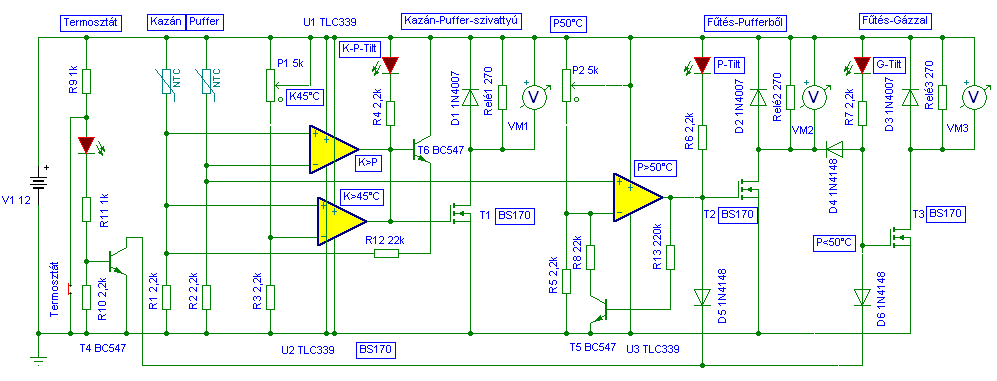

(#) atus1981 válasza atus1981 hozzászólására (») Okt 8, 2013 /
Megépítettem a termisztoros kapcsolásodat, működik szépen.
Csak egy apró gond van: ha közelít a hőmérséklet a beállítotthoz, akkor elkezd "csattogni" a relé és ki-be kapcsolja a szivattyút...
Tudsz valami megoldást rá?
Köszi.
(#) proli007 válasza atus1981 hozzászólására (») Okt 8, 2013 /
Hello! Írtam, hogy ez csak egy elvi rajz a megértéshez, és nincs hiszterézis. De Te ezt figyelmen kívül hagytad.. Most ez van!? üdv!
(#) atus1981 válasza proli007 hozzászólására (») Okt 19, 2013 /
Üdv. Ha U2 kimenete és az invertáló bemenete közé tennék egy pár száz kΩ-os ellenállást és az U3-al is megtenném ugyanezt, akkor nem javulna a helyzet?
(#) proli007 válasza atus1981 hozzászólására (») Okt 19, 2013 /
Hello! Ha az invertálóra csatolsz vissza, akkor az negatív visszacsatolás lenne. De valahogy így kellene módosítani a dolgot, hogy ne legyen hibás egymásra hatás. üdv!
