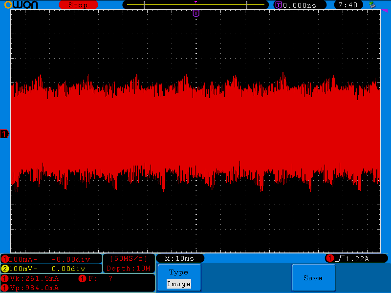

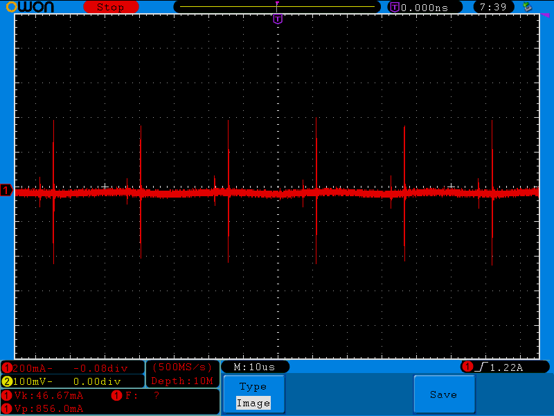

(#) Attila86 hozzászólása Jan 11, 2014 /
Hogy tisztába tegyük a dolgokat, levettem az SMPS II tápom a polcról, megszakítottam a főtáp szekunder-tekercsét ami megy a nyákra és közbeiktattam az Isabellenhütte söntömet. A szkópot pedig ráakasztottam a sönt érzékelő lábaira. A mellékelt jelalakokat tapasztaltam kb 480W terhelés mellett. Őszintén szólva ezt nem teljesen értem, de ez a jel van a söntön. Este hatig vagyok a melóhelyen, addig töröm rajta a fejemet hogy ez most mi a bánat, és addig várom az ötleteket. Addig nem szedem szét a mérési összeállítást.

(#) Ge Lee válasza Attila86 hozzászólására (») Jan 11, 2014 /
Ha söntöt tettél be és azon feszültséget mérsz, akkor nyilván az áramfelvételt fogja kirajzolni a szkóp. Azt az áramot (formát), amivel az egész komplexum terheli a trafót. Mivel nem adtál meg adatokat (sem a sönt értékét, sem pedig a csúcsfeszültség amplitúdóját), nem derül ki hogy ez most mennyi. De a felvett impulzusáram szépen látszik.
(#) Attila86 válasza Ge Lee hozzászólására (») Jan 11, 2014 /
Dehogynem, mindent megadtam! Csak nem nektek hanem a szkópnak! Nézd csak meg a szkóp milyen állásban van!
