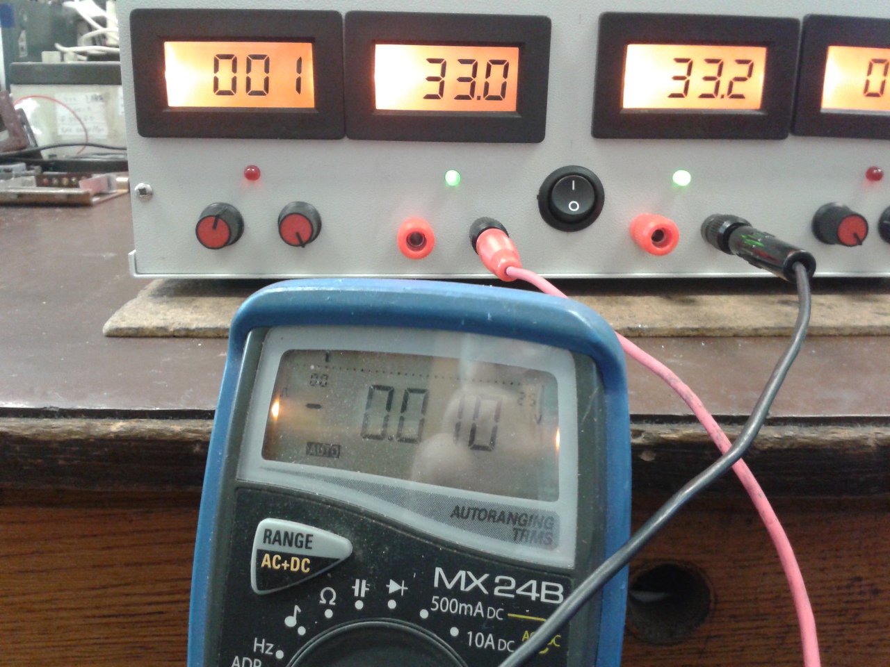

(#) Husy hozzászólása Szept 21, 2015 /

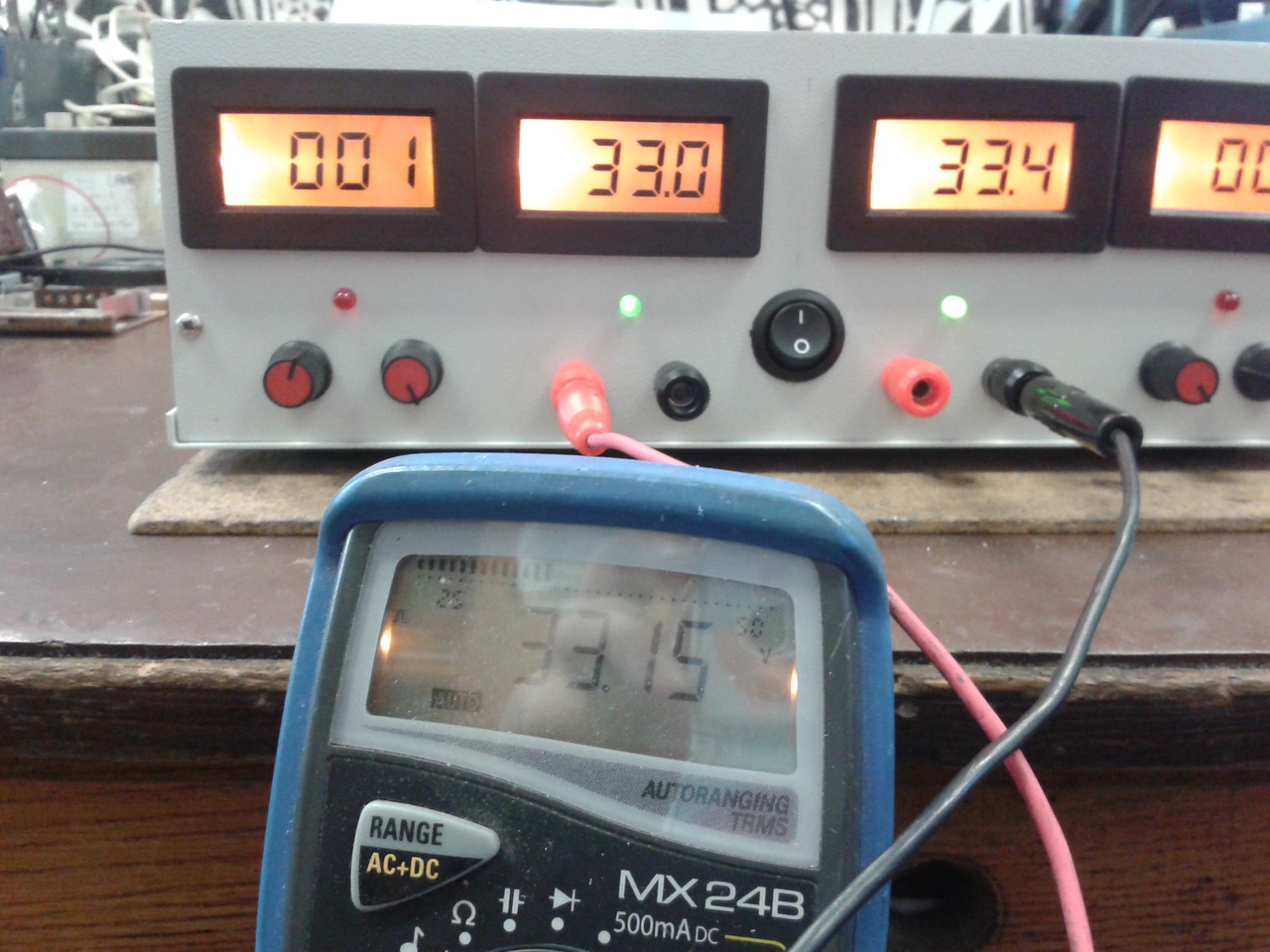

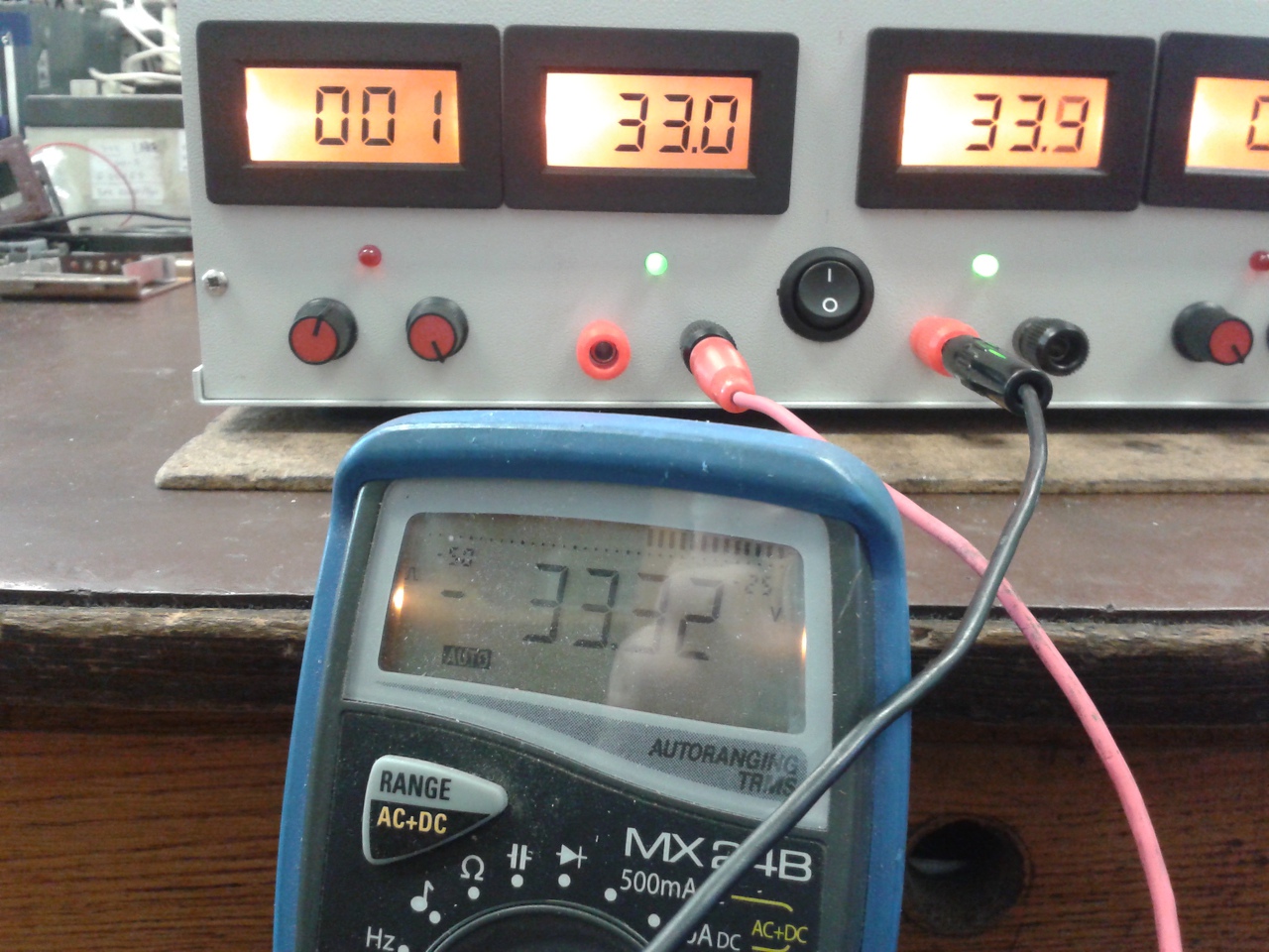

sziasztok!
Építettem (Alkotó féle legutolsó verzió) két csatornás labortápot, külön szekunder tekercsekkel, és külön-külön graetz+puffer csatornánként.
A csatornák remekül működnek, áramkorlát is tökéletesen működik, viszont egy hatalmas gondom van vele, nem tudom sorba kötni őket.
+- 33V-os tápként tőkéletes, de nem tudok kivenni belőle 60V-ot.
a negítív kimeneti sarkok között 0V-ot mérek a + kimenetek között szintén, de az eltérő csatornák 3 és - kimenete között 22V-ot (műszer minusz a kimeneti minuszon, + a + on)
Próbáltam már a szekunder tekercsek kezdet-vég felcserélésével a graetz-ek váltó oldalán, nem segített.
Kérdésem -elsősorban a kapcsolás megalkotóihoz szól- lehetséges-e sorba kötni a két oldalt?
köszönöm

(#) Alkotó válasza Husy hozzászólására (») Szept 21, 2015 /
A leírtak alapján a tápok függetlenek egymástól, tehát sorba lehet őket kötni. De nem csak a tápnak kell függetlennek lennie, hanem minden egyébnek is, ami hozzá csatlakozik. Kiemelném itt a mérést, aminek szintén függetlennek kell lennie.
Ne bántódj meg, de a felvetésed kicsit érthetetlen. Ha +-33 V-ot be tudsz állítani, akkor ennek negatív és pozitív pontja között az máris 66 V. Tehát tekerd +-30 V-ra és a két széle között ott a keresett 60 V.

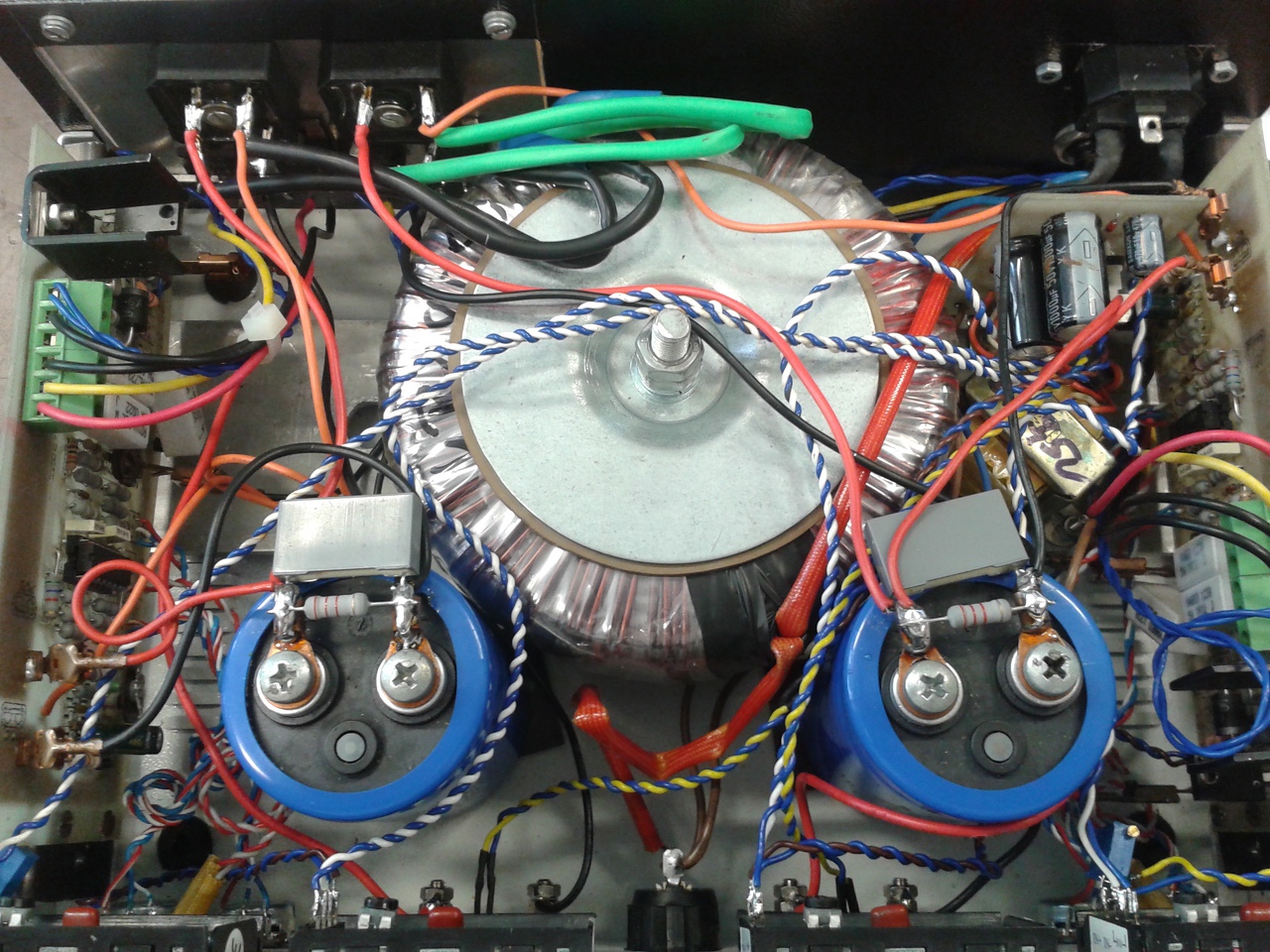

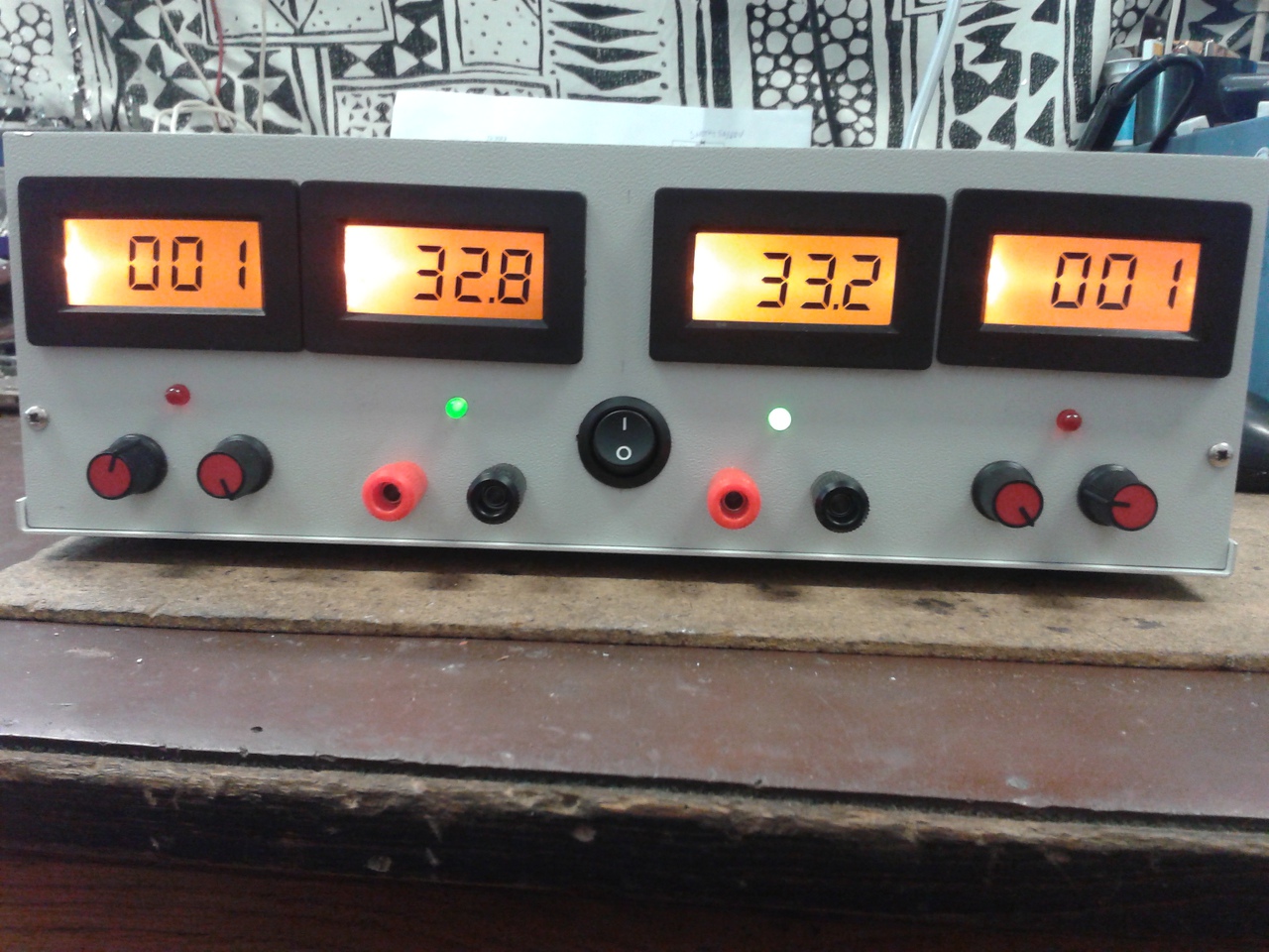

(#) Husy válasza Alkotó hozzászólására (») Szept 21, 2015 /
mielőtt a paneleket megcsináltam volna, előtte a pufferig összeraktam a tápot, és figyeltem arra, hogy már ott sorosítani lehessen őket, utána álltam neki a paneleknek, és csatornánként élesztettem.
csatolom a képeket, remélem minden kivehető rajta.
a jobb oldali függőleges panel, a műszerek 9V-os független táp panelja.
a graetz alatt vannak a BD250-es áteresztő tranyók. a bordától minden galvanikusan el van választva.

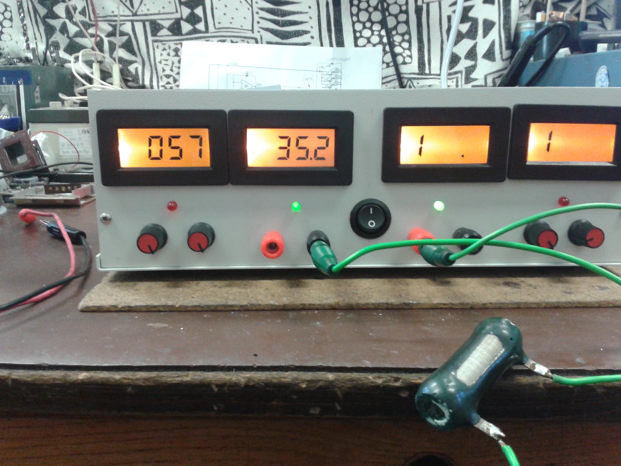

utolsó képen egy 590 ohm-os ellenállással kötöttem össze a két oldalt.
a panelműszerek a kimeneten a panelon kialakított osztóra vannak kötve, a rajz verziószáma: 2.7.4 a nyák szintén. pluszként a potikra 470k-s ellenállás a csúszka és a poti földje közé betéve, a panelon csak annyi módisítás történt, hogy kirajzoltam róla a graetz és puffer részt. a negatív segéd táphoz a narancssárga vezeték viszi a váltót a panelra.
A hozzászólás módosítva: Szept 21, 2015
(#) ktamas66 válasza Husy hozzászólására (») Szept 21, 2015 1 /
Én nem látom hol van sorbakötve a két táp (ha csak nem a kapcsoló csinálja meg). A sorbakötéshez össze kell kötni az egyik pozitívját a másik negatívjával, ez lesz a két feszültség közepe (föld).

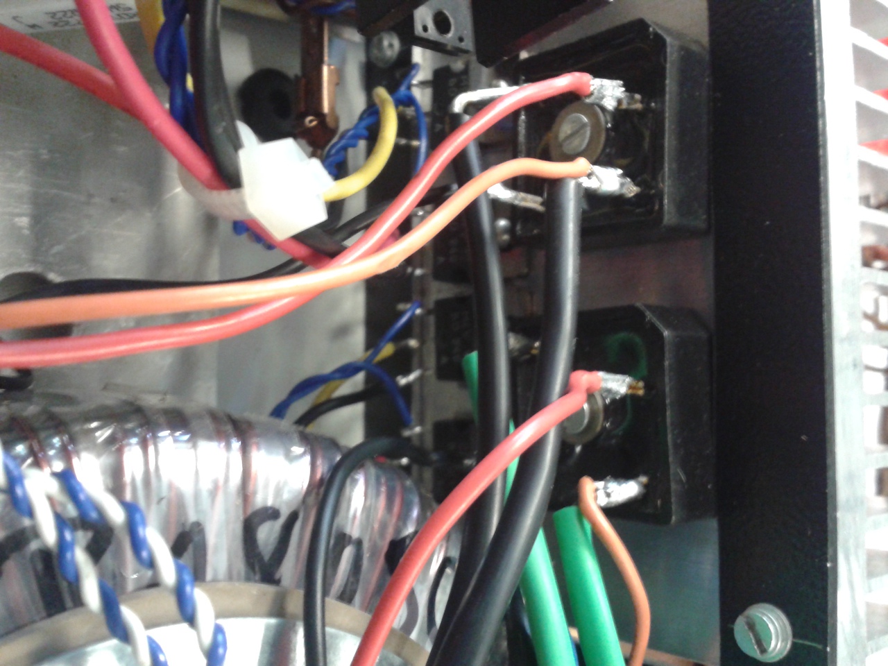

(#) Gabó válasza ktamas66 hozzászólására (») Szept 21, 2015 /
Szerintem az a kapcsoló ami középen van, a 230Vos hálózati kapcsoló. Hozzáteszem, én nem használnám erre a célra azt a kapcsolót. Mindenesetre kellene rá tenni valami szigetelést ha az tényleg a 230as kapcsoló. Legalább is kép szerint arra tippelek. Bár a felvetésed tényleg érdekes, mert én is rögtön erre gyanakodtam, hogy nincs összekötve a két táp rendesen.

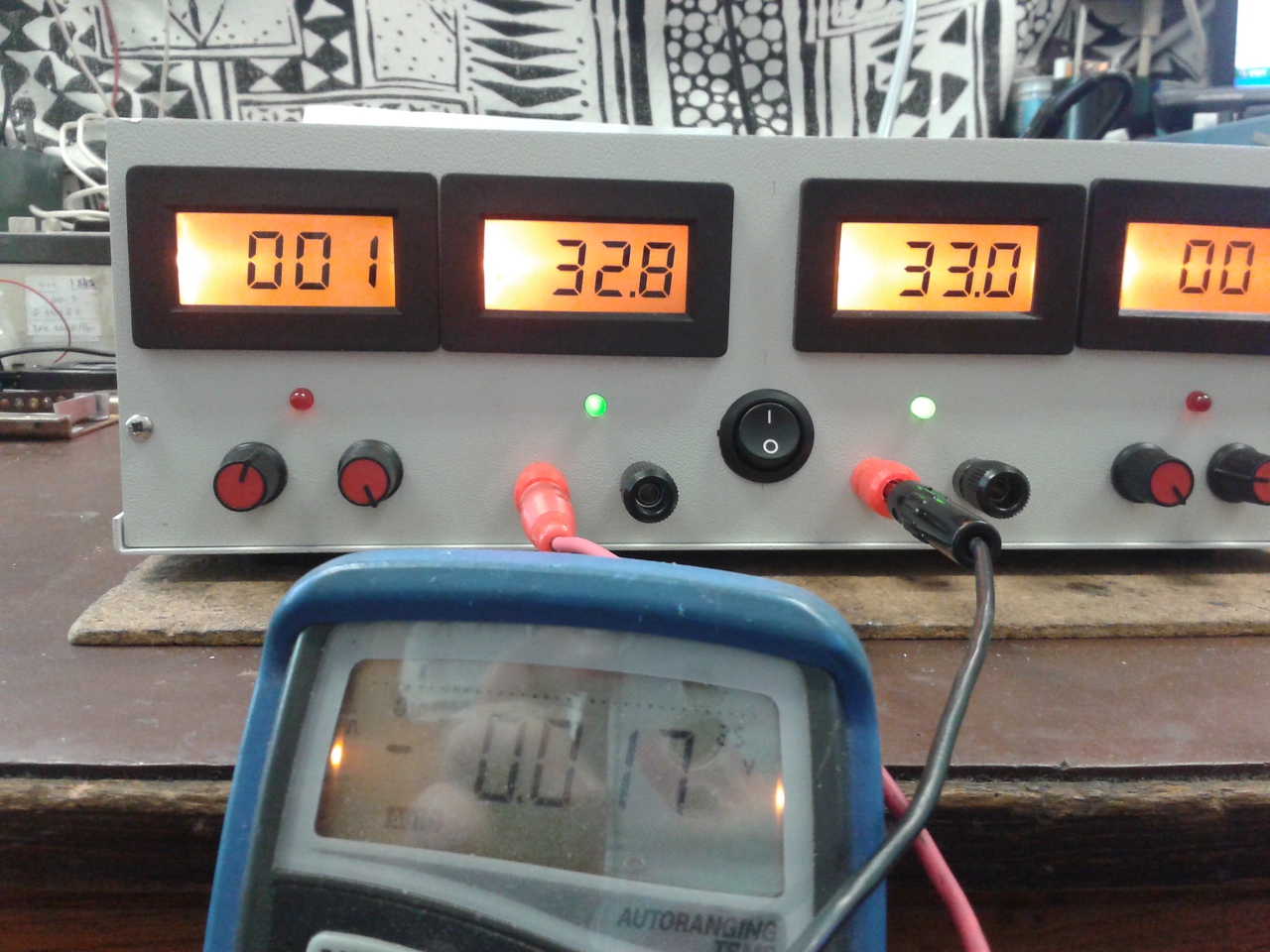

(#) Husy válasza dara hozzászólására (») Szept 21, 2015 /
hát köszi, hogy bítztok bennem, de a soros párhuzamos kapcsolásokkal tisztában vagyok.

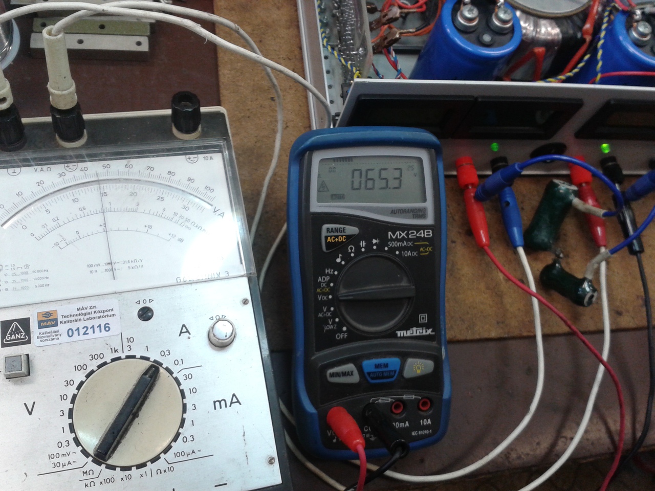

ha megfigyelitek az utolsó képet az 590 ohm-os ellenállással kötöttem sorba a két tápot, mert amikor csak egy kábellel kötöttem össze a panelműszer elszállt.
a műszerek 9V-os tápja külön panelen, függetlenül, külön trafóval, 9V-os stabkockával lett előállítva.
a hozzászólásom alján ott van, hogy a panelműszerek a nyákon kialakított osztóról kapják a mérendő feszt.
csatolom a rajzot. (bár rengeteg példányban megtalálható ebben a topikban, én is innen vettem.)
(#) Husy válasza Gabó hozzászólására (») Szept 21, 2015 /
akkor a vezetékek szinkódját is leírom, hátja jobban átlátjátok a drótgubancom
a kék-fehér a műszerek 9V-os tápja, mindegyik műszer a segédpanelről kapja ( első kép jobb felső sarka a 230-as betáptól lefele. )
a kapcsoló középen, igen a 230-as főkapcsoló.
a kék-sárga a feszültség, a barna-kék az áram
a sárga-kék a bekapcsolást jelző ledek, a 9V-os tápról.
második képen a piros a pozitív a negatív a fekete, a narancssárga a -5V nak a váltót adja a panel felé. a zöld és a fekete vastagabb vezeték a trafóról érkezik.
merre próbáljak fotózni? mi az ami még nem egyértelmű?

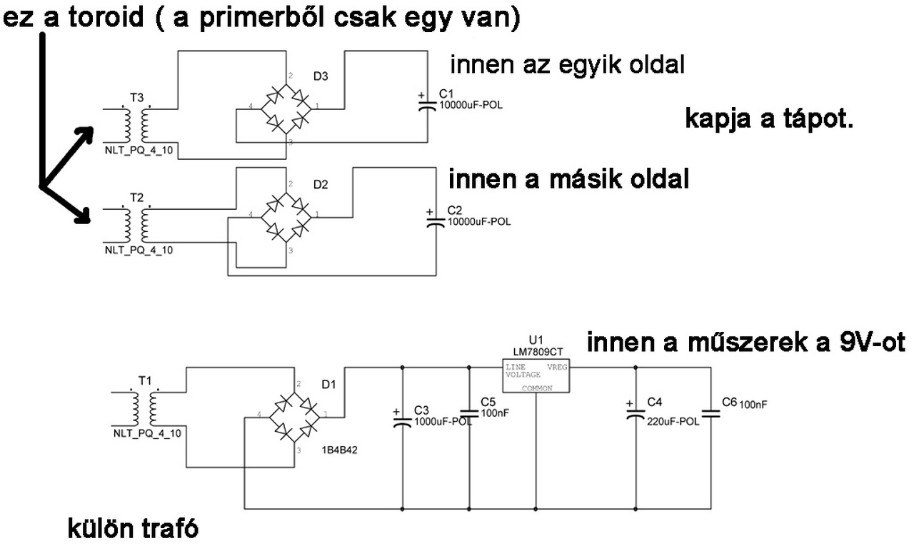

csinálok móricka blokkvázlatot, hátha attól világosabb lesz a felépítés
(#) dara válasza Husy hozzászólására (») Szept 21, 2015 /
Akkor mint írtam,a műszereknek is külön külön 9V táp kell.Akkor lesz teljesen független a két oldal.A müszerek tápja és a mérendő fesz nem független.

(#) papus51 válasza Husy hozzászólására (») Szept 21, 2015 /
Sajnos az a helyzet, hogy a panelműszereken keresztül zárod rövidre a tápot, mivel azoknak közös táplálásuk van.
Külön-külön segédtápot kell készíteni a panelmérőknek. Én is ilyen kettős tápot építettem és a műszereknek külön-külön trafó és egyéb, ami kell, készült.
(#) Husy válasza papus51 hozzászólására (») Szept 21, 2015 /
na akkor itt érhet össze a két oldal, pedig a műszerek azt hazudták az ellenállásméréskor, hogy a mérendő és a saját tápjuk közütt nincs kapcsolat.
csatolom a mórickaábrát.
ha egy trafó, de két graezt és két puffer, az megoldaná?
(#) zosza18 válasza Husy hozzászólására (») Szept 21, 2015 /
A baj a 9V-os tápnál van!
Ugyanúgy kell kivitelezni a műszerek tápját is, mint a főtápot.
Külön sec. mindennek, utána nyugodtan összekötheted ellenállás nélkül a tápokat.
(#) Husy válasza zosza18 hozzászólására (») Szept 21, 2015 /
lekötve a panelműszerek tápját, megoldódott a probléma.
köszönöm mindenkinek! hiába most is tanultam, pedig nem ma kezdtem....
