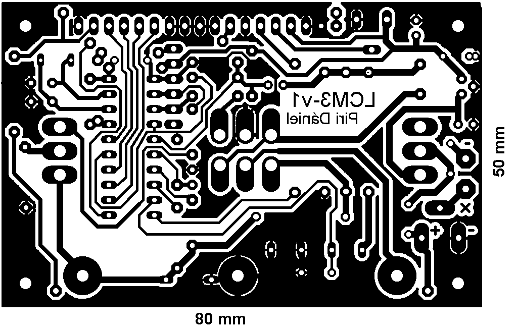

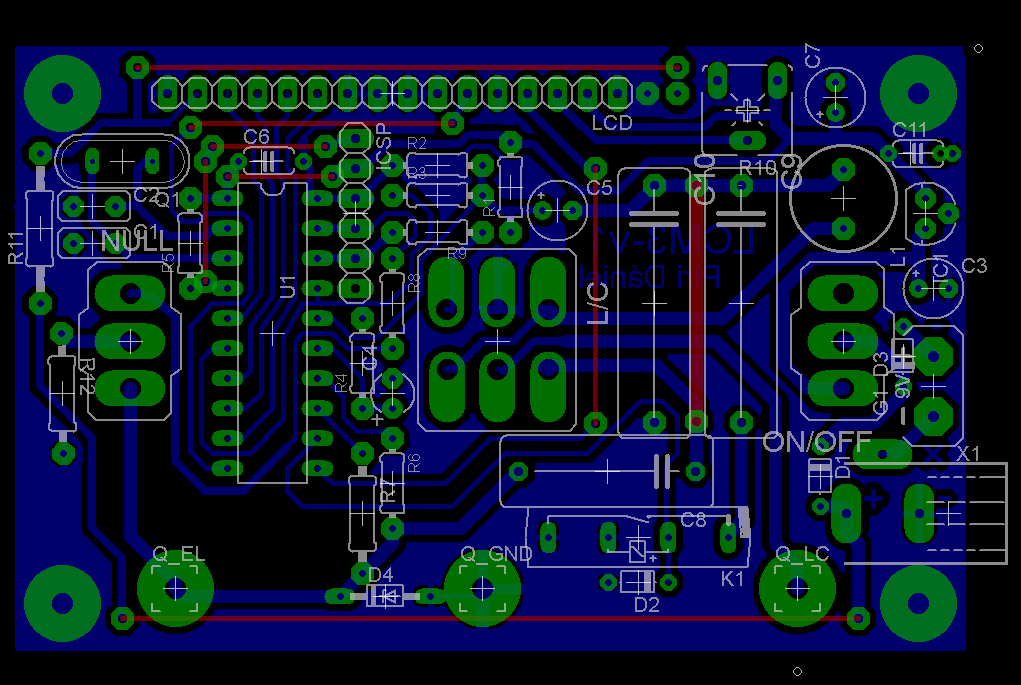

(#) deguss hozzászólása Szept 18, 2009 /
Mit szóltok hozzá?
(#) zoly15 válasza deguss hozzászólására (») Szept 18, 2009 /
Nekem tetszik!
Azt a relét ami a nyákon van hol lehet beszerezni?
Ha nem lenne gond, a kritikus alkatrészeket nem tudnád belinkelni hogy mit kell pontosan?
Én QHvideótól és a Hestoreból szoktam rendelni.

(#) pipi válasza deguss hozzászólására (») Szept 18, 2009 /
szép munka! csak egy észrevétel: a táp csati lemezlábainak nem kellene nagyobb furat?
(#) zoly15 válasza kapcsrajz hozzászólására (») Szept 18, 2009 /
Szerintem még a felfogató csavarok is

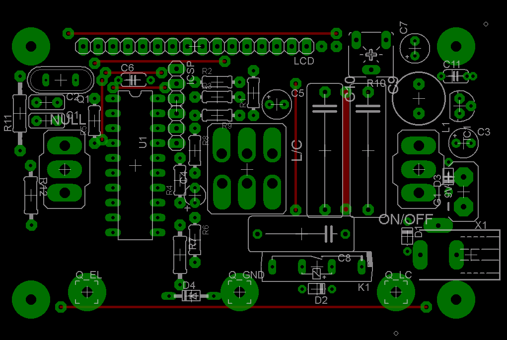

(#) nagy hoho válasza deguss hozzászólására (») Szept 18, 2009 /
Szia! A kontraszt trimmert nem fedi le az LCD?
(#) deguss válasza nagy hoho hozzászólására (») Szept 18, 2009 /
Tisztelt érdeklődők!
A nyákot véglegesítettem a tanácsokat figyelembe véve, főként Nagy hoho észrevétele volt a legfontosabb, a trimmer tényleg takarásban volt. Most István készít egy pár darabot, közben már lassan eldöntöm, melyik nyákgyártó cég ajánlatát fogadom el, és akkor maximum 2 hét és van nyák, és alkatrészek.

(#) deguss válasza pipi hozzászólására (») Szept 18, 2009 /
Tápcsati furat: Jogos, köszönöm!
LCD: Mindkét LCD-hez jó. Aminek az elején van a villanya, és aminek a végén, ahhoz is. A többi a szokásos sorrendben van. GND-VCC-VLCD-RS-RW(GND)-EN-D0-D7
Relé: Lomex: egysoros Reed relé néven keresd. 5V-os és 500Ohm tekercsellenállású, így a PIC meg tudja hajtani közvetlen.
(#) pipi válasza deguss hozzászólására (») Szept 19, 2009 /
csak javaslat: a relét esetleg lehet a 14-lábu foglalat ut felnyomtatni, abba bedugható az egysoros is, ill egysorosban is kétféle lábkiosztást láttam, 1-2-6-7, 1-3-5-7 nyomtatásban nem nagy különbség, és tuti univerzális én lomexes 42-03-09-et tettem, ami a fentiek szerint eltér a jelenlegi nyomtatásotoktól (a 14 lábú egyik oldalával egyezik)
felhívnám a figyelmet az msc-s cv4162c kijelző (2*7lábkiosztású) bekötése fordított számozású a megszokotthoz, plusz még a tápot is megfordították.
az 1*16 lábú cv4162b szokásos bekötésű.
a szokásos alatt azt értem amivel eddig én találkoztam
