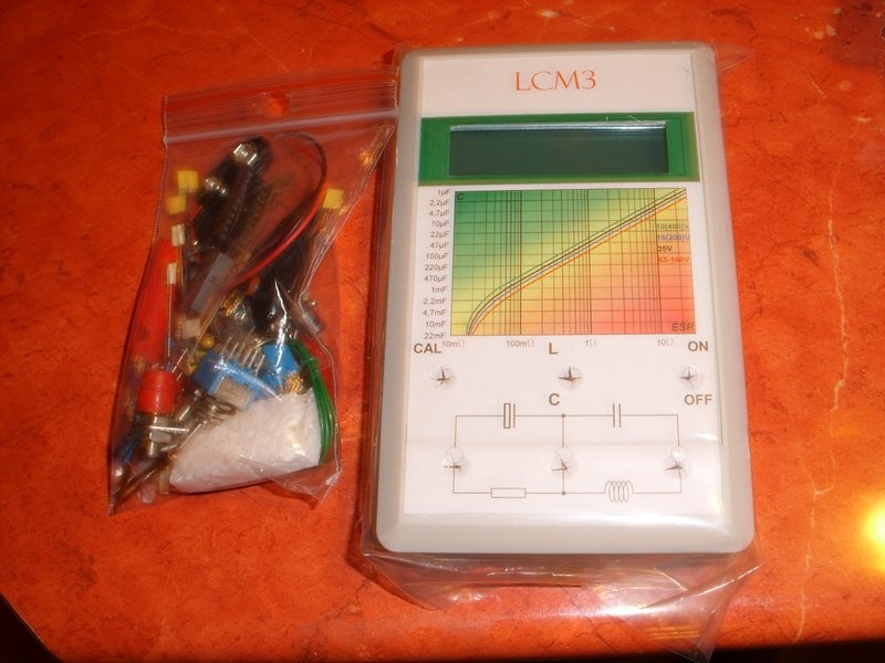

(#) dokidoki hozzászólása Nov 3, 2009 /
Egy ideje ezt a topikot is figyelemmel kisérem. Nagyon tetszik a dolog. Ma boldog tulajdonosa lettem a csomagnak is. Azonnal neki feküdtem az összerakásnak is Első nekifutásra sikerült elbaltáznom az összerakást, de ez az én figyelmetlenségem miatt van. Pedig a hiba kijavítása után a figyelemztetést is elolvastam róla, he-he.
No de a lényeg, hibátlanul indult utánna, a kontraszt beállítása után már kész is volt.
Csináltam pár mérést, engem meggyőzött. Eddig hibát nem találtam a mérések során. Teljesen elégedett vagyok vele.
Csináltam pár képet is, forrasztás egy kicsit nehezemre esett, mert csak a pillanat páka vállalta a projektet, másik azt mondta most nem fűtök. A kijelző bekötést kivéve, minden elsőre passzolt. Kis figyelemel hibátlanul összerakható, elsőre induló kis műszer.
Köszönöm mindenkinek a fejlesztési és minden egyéb ezzel járó munkát. Nekem nagy örömet okoztatok ezzel a remek készülékkel.

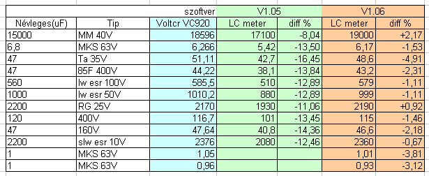

A kondimérésről csatolom az kiegészített táblázatot. Úgy tünik 1000...2000µF között a legpontosabb, felette picit siet, alatta késik Végülis belül van az 5%-on, de valahogy az 1.1 jobbnak tünt - sajna ezt már nem tudom több mérési eredménnyel alátámasztani, de a 640nF-os MKS kondimat az 640nF-nak ill. 0,64µF-nak mérte, most viszont 640nF/0,61µF-nak méri.
A további részletesebb mérési eredményeket képként csatolom!

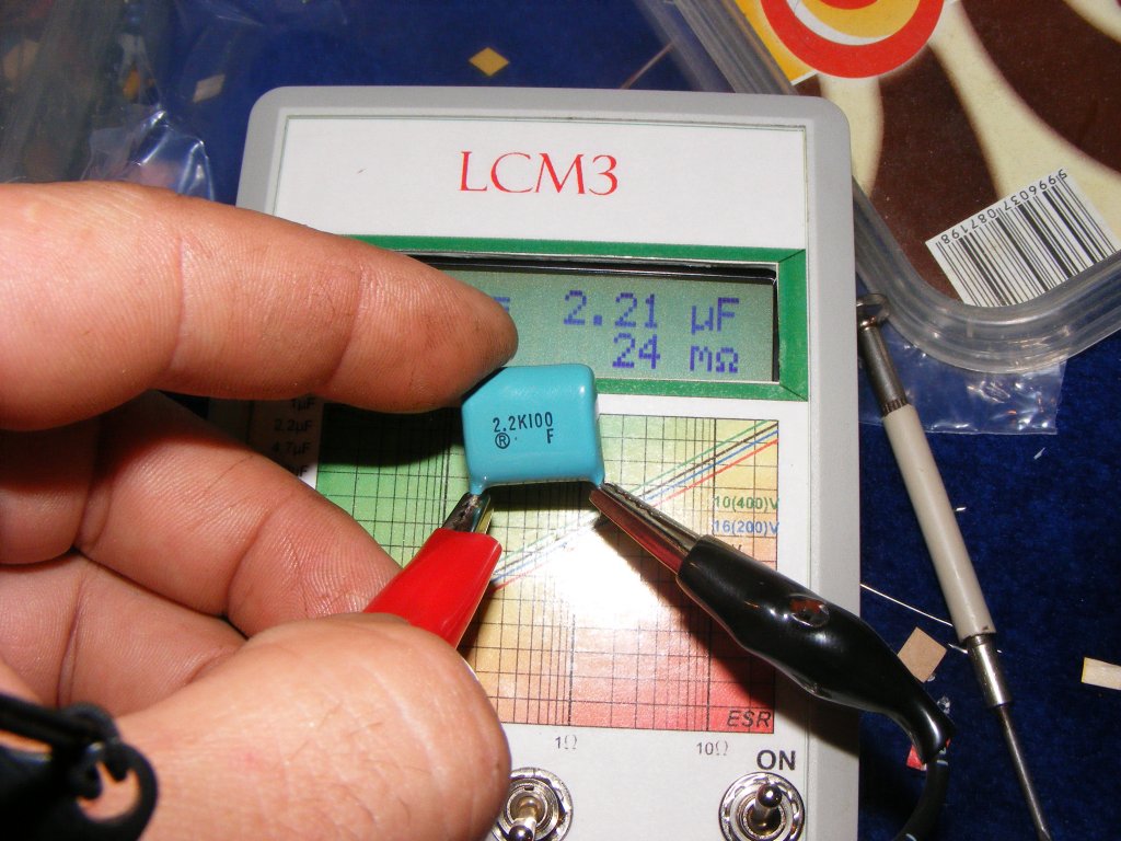

Még valami, én is tapasztaltam az ESR mérésnél némi anomáliát. Rákapcsoltam egy 2200µF-os kondit (ujat), ESR=8mΩ, a csipeszekhez nem nyúltam de ráérintettem még egyet a lábaira jó szorosan. Erre a kijelzett kapacitás a duplájára nőtt (ahogy kell) az ESR pegid 15mΩ-ra.....
Mindjárt összeforrasztom a két kondit és megmérem úgy....
Megmértem! Összeforrasztva 4mΩ-ot kapok
(#) p_istvan válasza ekkold hozzászólására (») Nov 8, 2009 /
Szervusz!
Kösz a teszteredményeket! Nagyon hasznosak, mivel nem rendelkezem pontosnak nevezhető készülékkel amivel a készülék pontosságát ellenőrizhetném.
- Az elkó mérés nem igazán változott az 1.1-es verzióhoz képest, a minimális eltérések inkább adódnak szélsőséges értékeknél, hogy váltózó töltési feszültséggel és idővel mérek és ekkor logaritmussal kellene számolni az egész pontos méréshez, de ez nem igazán egy PIC-nek való feladat, és ezért közelítő számítással kalkulálok, majd megnézem és ha lehet és érdemes, pontosítok a modellen.
- Az induktivitás mérésnél nekem is sikerült kiváltanom a jelenséget egy ellenállás sorba-kapcsolásával, az oka hogy lassan rezeg be a nagyon veszteséges induktivitás és ezért tévesen méréshatárt vált a PIC, ezt majd korrigálom egy következő verzióban.
- A mérőfrekvenciát ki lehet jelezni, ha nem írom ki a parazita kapacitást (persze számolni számolok vele) ezen már én is spekuláltam., csak jó lenne tudni melyikre van inkább igény. A parazita kapacitást úgy is csak az induktivitás mérés pontosítása miatt számolom, kicsi és egész nagy induktivitásoknál meg nem is lehet mérni egzaktan.
- Induktivitás veszteség mérése/saccolása már felmerült és valóban jó is lenne csak a programmemóriában már nem nagyon van szabad hely, és a saccoláshoz is komoly nehézségeket kellene ezzel a PIC-kel leküzdeni hozzá (500kHz-en feszültséget mérni), majd lehet elmeditálok még ezen...
