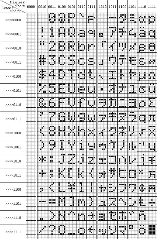

Többször elhangzott már, hogy az LCD kijelzőnek HD44780 kompatibilisnek kell lennie, valamint standard karakterkészlettel kell rendelkeznie. Azt szeretném kérdezni, hogy az a bizonyos standard karakterkészlet pontosan melyik is? Mert már többféle gyártótól nézegettem adatlapokat, láttam sokféle karakterkészlet és számomra nem egyértelmű, hogy akkor melyik is számít alapnak. A fórumból szerzett infók alapján úgy hiszem, hogy az amit a csatolt képen láthatunk. Jól gondolom?
(#) p_istvan válasza tarpad hozzászólására (») Feb 6, 2012 / 1
Szervusz!
Az jó lesz, de az 1.25 (és 1.35) verziónak már mindegy a karakterkészlet.
