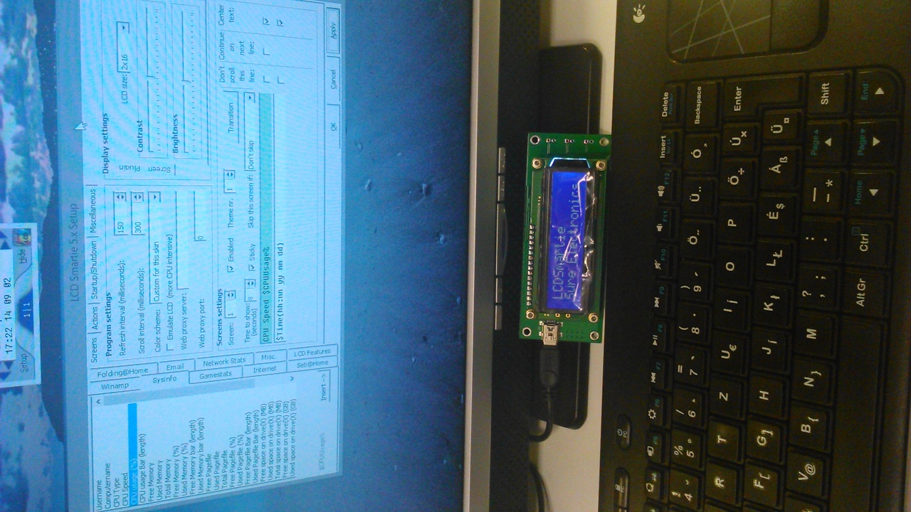

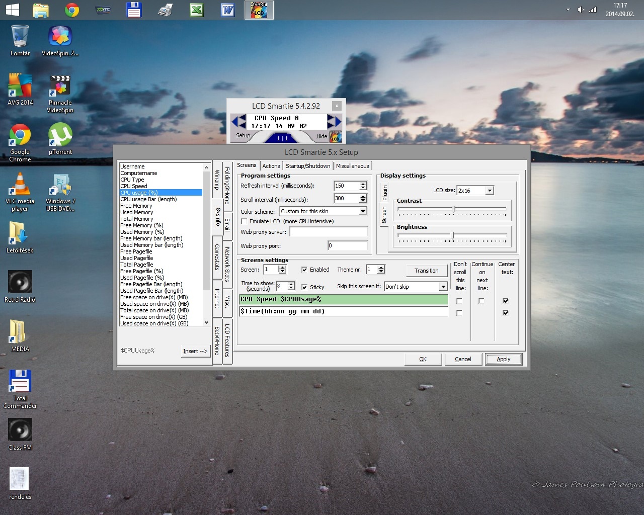

Rendeltem ebay-ről egy lcd2usb kütyüt.
Letöltöttem hozzá, az lcd smartie 5.4-et. Displya settings-nél kijelölöm hogy lcdusbv0.dll, eméletileg ezzel kéne a kijelzőt vezérelni. Nálam viszont nem csinál semmit.
Kérdésem hogy mit kéne állítgatnom, hogy az lcd-n is megjelenjenek az infók?
(#) pipi válasza Maros83 hozzászólására (») Szept 2, 2014 /
Usb drivert feltelepítetted? Eszközkezelőben látszik?
A dll-t honnan szedted?
nálam: LCD2USB.dll 53 248 byte
(#) Tom-Tom19 válasza Maros83 hozzászólására (») Szept 2, 2014 /
A képet elnézve neked ez kell : Bővebben: Link . A driver telepítése után a matrix.dll -t kell kiválasztani.
Onnan tudom mert a bátyámnak is ilyen van csak az 4x20 -as kijelzővel.
(#) dave500 válasza Maros83 hozzászólására (») Szept 3, 2014 / 1
Üdv! Nekem is ugyan ilyenem van, a kontrasztot kezd el növelni, mert ezzel a beállítással (középen a csúszka) semmilyen képet nem adott! Próbáld meg feljebb tolni kicsit, szerintem egyből jó lesz!

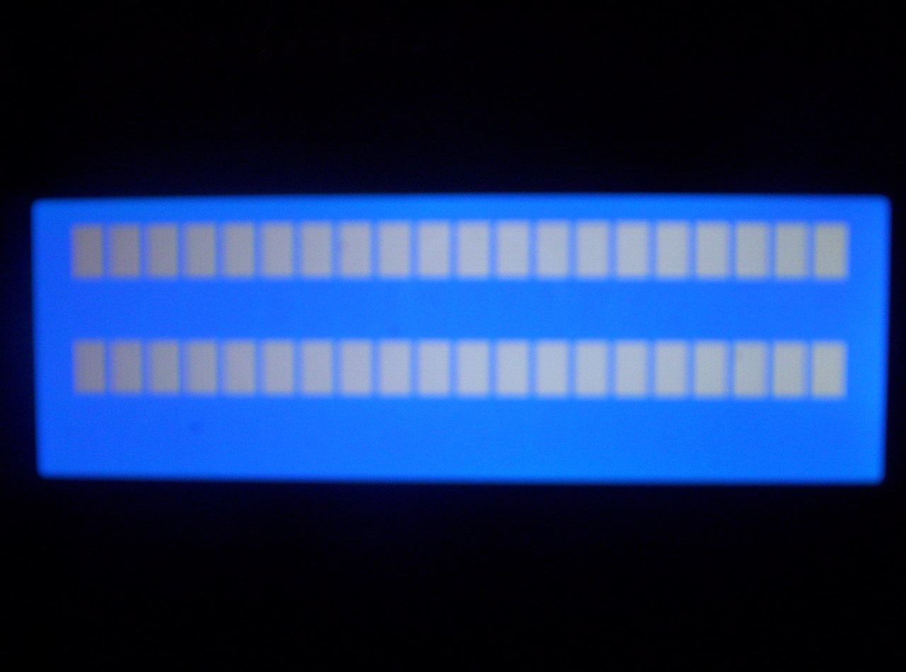

Sziasztok! Van egy olyan gondom, hogy Win7 alól szeretnék használni egy 2x20 karakteres lcd kijelzőt, de nem nagyon akar menni... A bekötés jó, ellenőriztem, de valami miatt nem működik mégsem. Lcd-t cseréltem másikra, de azok sem működtek. Olyat is raktam rá, amiről tudom hogy fix tuti jó. Lcd smartie-t használok, 5.4-et, hd44780 pluginnal...

Új Raystar 2004 (4X20 karakteres) kijelzőm bekapcsolás után a mellékelt képet adja, tehát csak az első, és a harmadik sor látszik. LPT port rákötve, adatokat kapja. A működtetéséhez LCD Smartie-t használok, amelyben a HD44780.dll plugin van beállítva, a port95nt driver is telepítve van. Mi lehet a baj? Kifogtam egy selejt kijelzőt?
(#) rockersrac válasza Sanyesz1977 hozzászólására (») Okt 19, 2014 /
Lcd smartie-ban be van állítva hogy 4x20-as kijelződ van? Mert akár ez is okozhat gondot... Milyen oprendszer alól vagy fent?
(#) Sanyesz1977 válasza rockersrac hozzászólására (») Okt 20, 2014 /
Hali. A Smartie-ban be volt állítva a kijelző típusa is. Megvan a bibi, elnéztem a rajzot: Printer porton a 16-os lábat a Centronics port 16-os lábára kötöttem, rajz szerint a 31-esre kellett, emiatt nem történt meg a kijelző inicializálása. Most már működik. Rájöttem: ezért nem szabad fáradtan nekilátni elektronikának. Köszi a segítséget!

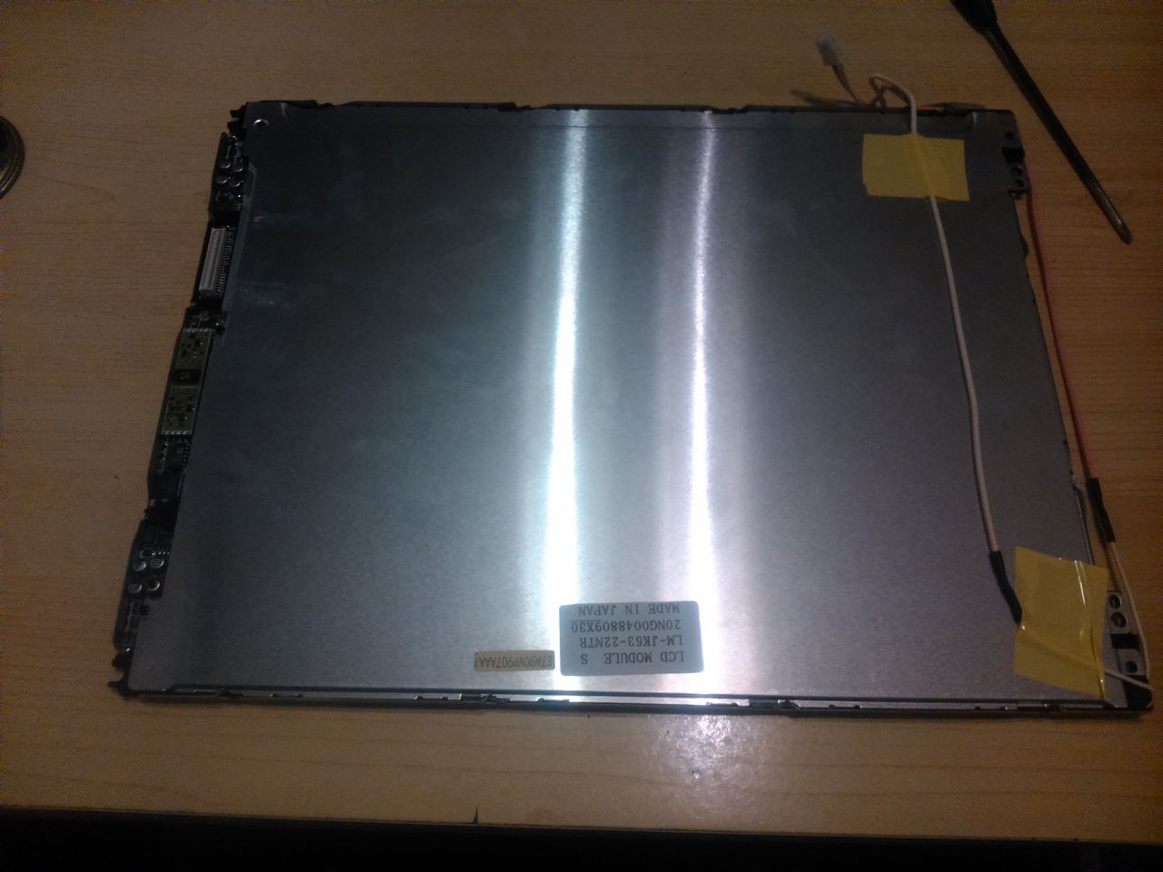

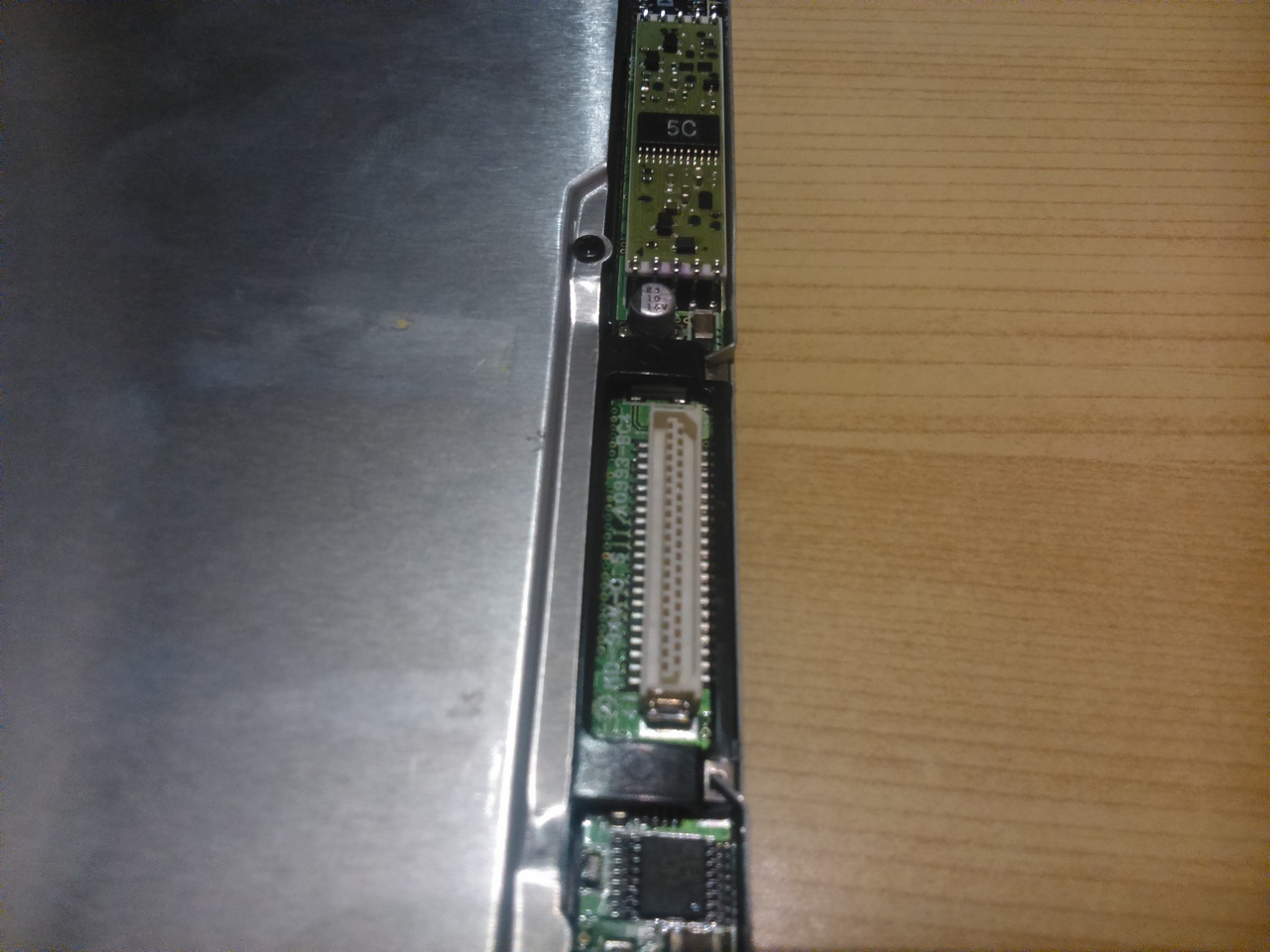

(#) zolikatona08 hozzászólása Márc 12, 2015 /
Helló van egy LM-JK63-22NTR lcd modulom és szeretném vga csatlakozora kötni és nem tudom holl kezdjem ebben tudnátok segíteni?
(#) Medve válasza zolikatona08 hozzászólására (») Márc 12, 2015 /
hello, hogyne kérlek, vizsgáld meg a cucc adatlapját, hogy hol és milyen jeleket vár. Aztán lépünk tovább, ha tudunk.
(#) zolikatona08 válasza Medve hozzászólására (») Márc 12, 2015 /
Azt hol és mit kell keresnem?
Svga lehet?
(#) Latya hozzászólása Márc 12, 2015 /
Szerintem a szokványos LVDS-módon kell hajtani. Nem egyszerű.
(#) zolikatona08 válasza Latya hozzászólására (») Márc 13, 2015 /
Azt hogyan kell kérlek segíts
(#) bbalazs_ válasza zolikatona08 hozzászólására (») Márc 13, 2015 /
Ez egy DSTN kijelzo (TFT elotti technologia, relative lassu kijelzo). De mar digitalis, tehat kozbelso elektronika nelkul nem fogod tudni a PC analog kimenetrol meghajtani.
A PC esetleges digitalis DVI es HDMI portjai viszont mar tul fejlettek hozza.
