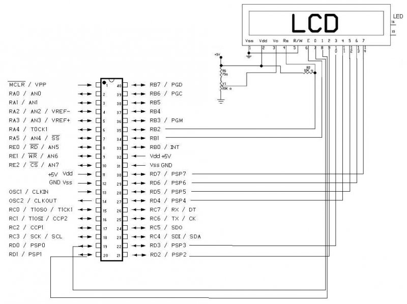

Megkernek valakit hogy irjon mar egy nagyon rovid programot ami barmit kiir az lcd-re a melekelt kapcsolasban... hex kellene ha valakinek van kedve segiteni... 2 hete probalkozom es nem birok rajonni hogy mi lehet a gond.. attol felek hibas az lcd...
(lcd hd44780 compatibilis, pic 16f877, Q=4M)

(#) Valteri válasza accesid hozzászólására (») Ápr 19, 2010 /
Próbáld ki ezt. Ezzel mennie kell.
üdv.
test.hex
(#) gabi20 válasza Mate12345 hozzászólására (») Ápr 19, 2010 /
„Kiküldöm az RS és az E lábakra az adatokat”
Milyen sorrendben? Először az RS majd az E jelet kell.
(#) accesid válasza Valteri hozzászólására (») Ápr 19, 2010 /
koszonom megy.. a kontraszt poti volt kontakthibas...
