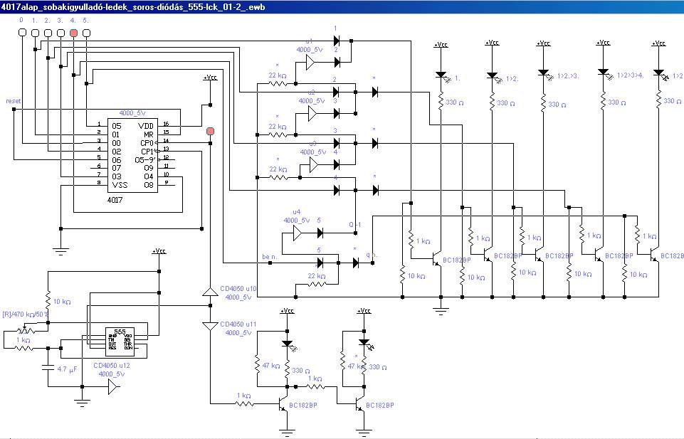

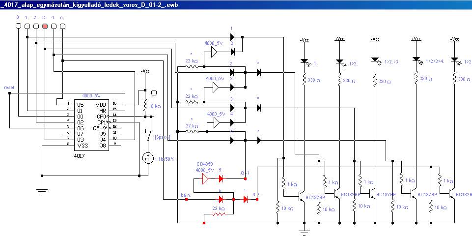

(#) _JANI_ válasza _JANI_ hozzászólására (») Okt 6, 2006 /
Ha a soros diódákat felerősíted egy kapuval, akkor a feszültségosztó hatást el lehet kerülni... :hamm:
A kiemelt alkatrészekből kell a szülséges lépésszámot kialakítaki. Egy próbát mindenesetre megér!? :dumcsi:
Jó kisérletezést! _jani_ :yes:
(#) miklosch válasza _JANI_ hozzászólására (») Okt 7, 2006 /
Köszi, hogy ilyen sokat fáradoztál értem! Kicsit bonyolultnak tűnik már az egész, kicsit jobban bele kellene ásnom magam, hogy jól megértsem, és össze tudjunk hozni egy egyszerő, működő kapcsolást!

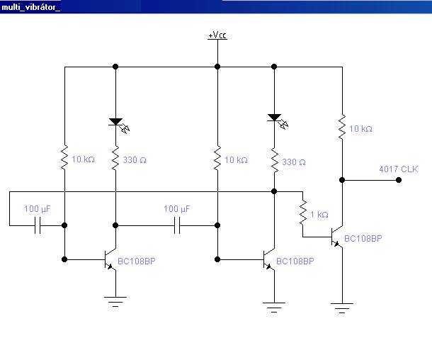

(#) _JANI_ válasza miklosch hozzászólására (») Okt 7, 2006 /
(#) miklosch válasza _JANI_ hozzászólására (») Okt 9, 2006 /
köszi szépen!
ezeket csak ki kell egészíteni még, a piros részből kell még pár darab, hogy 9legyen, és úgy jó is lesz? Még annyit kéne megoldani, hogy az astabil multivibrátor ütemére váltson. Nem lenne egyszerűbb megoldani az egészet egy mikrokontrollerrel? Van feleslegben egy 16F877-em! Ha meg lehetne, akkor még külön astabil multivibrátor sem kellene. Csak azt is jó lenne valahogy megcsinálni, hogy az ütemeg gyorsítani-lassítani lehessen.
(#) _JANI_ válasza miklosch hozzászólására (») Okt 9, 2006 /
Szerintem IGEN! Csak ki kell egészíteni 9 kimenetre.
A 16F877 egy másik téma tárgya (Lásd: Mikrokontroller). Azzal is meg lehetne oldani ezt az egyszerű feladatot. Mivel van A/D egység a 16F877-ben, a potis állítás is biztosan megoldható...
Akár egy egész számitógépet is betudnak intedrálni egy CHIP-be /Lásd: Microcontroller /.
Ezután mi fog következni???
(#) miklosch válasza _JANI_ hozzászólására (») Okt 11, 2006 /
hello!
elkezdtem megtervezni a vezérlő panelét!
ha van időd, átnéznéd nekem, hogy jól csináltam-e?
(#) miklosch válasza miklosch hozzászólására (») Okt 12, 2006 /
Csatolom a vezérlő panel rajzát GIF-ben! Még nincsen teljesen kész, még sokminent be kell rajzolni.
Az utolsó lépést a Reset lábra kell mindig kötni? Mert akkor gond van! Mert ha az utolsó lábra kell kötni a resetet, akkor viszont a 0-ás lábra kell kötnöm az első LED-et, és akkor nem lesz olyan állapotom, hogy nem világít egy sem! Vagy meg lehet oldani a resetet máshogy is? Vagy az jó, hogy a 0ára kötöm a resetet, és akkor a sor elején resetel? Vagy ha végigért mind a 10 lábon, utána újraindul magától is?
(#) _JANI_ válasza miklosch hozzászólására (») Okt 12, 2006 /
Ha a 4017-nek mind a 10 lépése kell, akkor e RESET-et csak simán testre kell kötni a CE engedélyező bemenettel egyűtt.
(#) miklosch válasza _JANI_ hozzászólására (») Okt 12, 2006 /
köszi, akkor így jó lesz! átnézted az eddigi tervet, hogy jól Beszászoztam a diódákat, hogy hányas bemenetre kell kötni a 4017-re!
Egy kicsit még lehet rajta csiszolni de Alakul a rajz! :yes:
A CD4050-esnek a tápfeszültségét majd huzallal kötöd be?
(#) miklosch válasza _JANI_ hozzászólására (») Okt 13, 2006 /
Lehetőleg nem akarok huzalozni. Még rengeteg munka van a panellel, mire jól kialakul! Egy-egy tranyó el fog bírni 15 LED-et?
(#) _JANI_ válasza miklosch hozzászólására (») Okt 13, 2006 /
Ha univerzális ledet használsz, azt rendszerint 20mA-val lehet meghajtani. 15*0.02A = 0.3A. Tehát ha mingen led világít az egy tranyóra jutó áram 300mA. A BC182-es MAX 200mA-t tud átengedni magán. Ha csak 60%-a világit a ledeknek talán elég is lehetne. De nemérdemes kísérteni a jószerencsé.... Ezért érdemes inkább BC 337 vagy BC 338-ast beültetni! Ez a típus MAX 800mA-t tud átcsorgatni...
rendben, 0.8A elég lesz betünként bőven! És hány V kell a LED-ekre, vagyis az e,gész körre? Szóval az áramkört hány Vra tervezted?
A VCC = 5Volt-tal. Tehát 5Voltos a kapcsolás...
[off]De a CMOS IC-k akár 15V-is mehetnének! Csak a ledek áramkorlátozó-ellenállásait kellene újraszámolni. / 680 - 1K / [/off)
(#) miklosch válasza _JANI_ hozzászólására (») Okt 14, 2006 /
Ok, 5V tökéltes! Csak az a gond, hogy az ha stabilan kell, és 2.4Are stabilizálni kicsit nehézkes!
(#) _JANI_ válasza miklosch hozzászólására (») Okt 14, 2006 /
Egyszerűsíthető valamejest a kapcsolás, és igy talán nem kell a nagyáramú stabilizátorral bajlódni!?
Elég csak a vezérlést stabillá tenni! A ledeket a stabkocka "nyers" egyenfeszültségérő is táplálhatod (Ez kb. 7V DC) . Persze a trafót és az egyenirányitórészt igy is a nagy áramra kell méretezni, és a nyers buffer feszültséghez kell méretezni a ledek áramkorlátozó ellenállásait!...

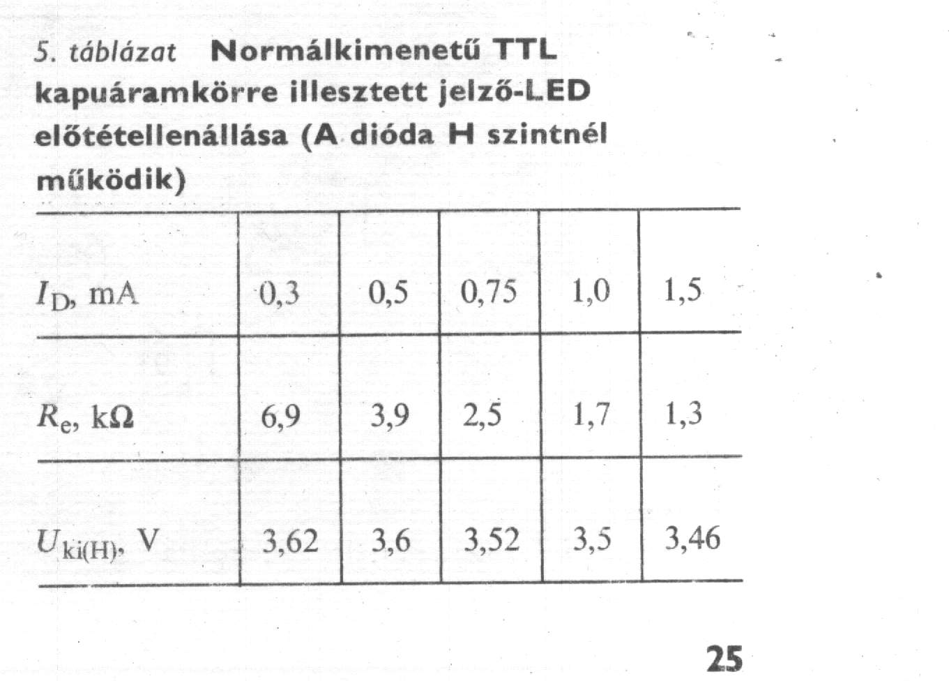

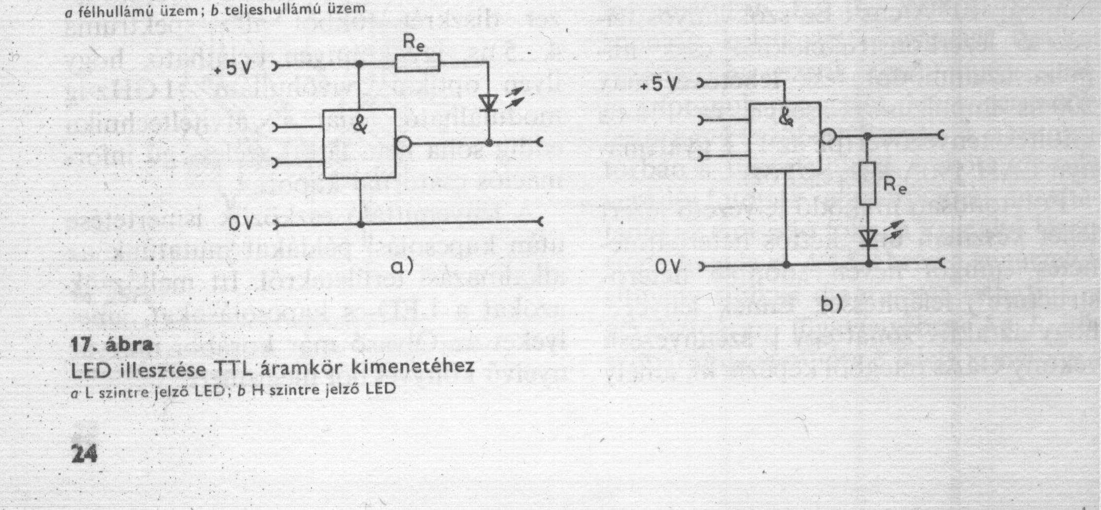

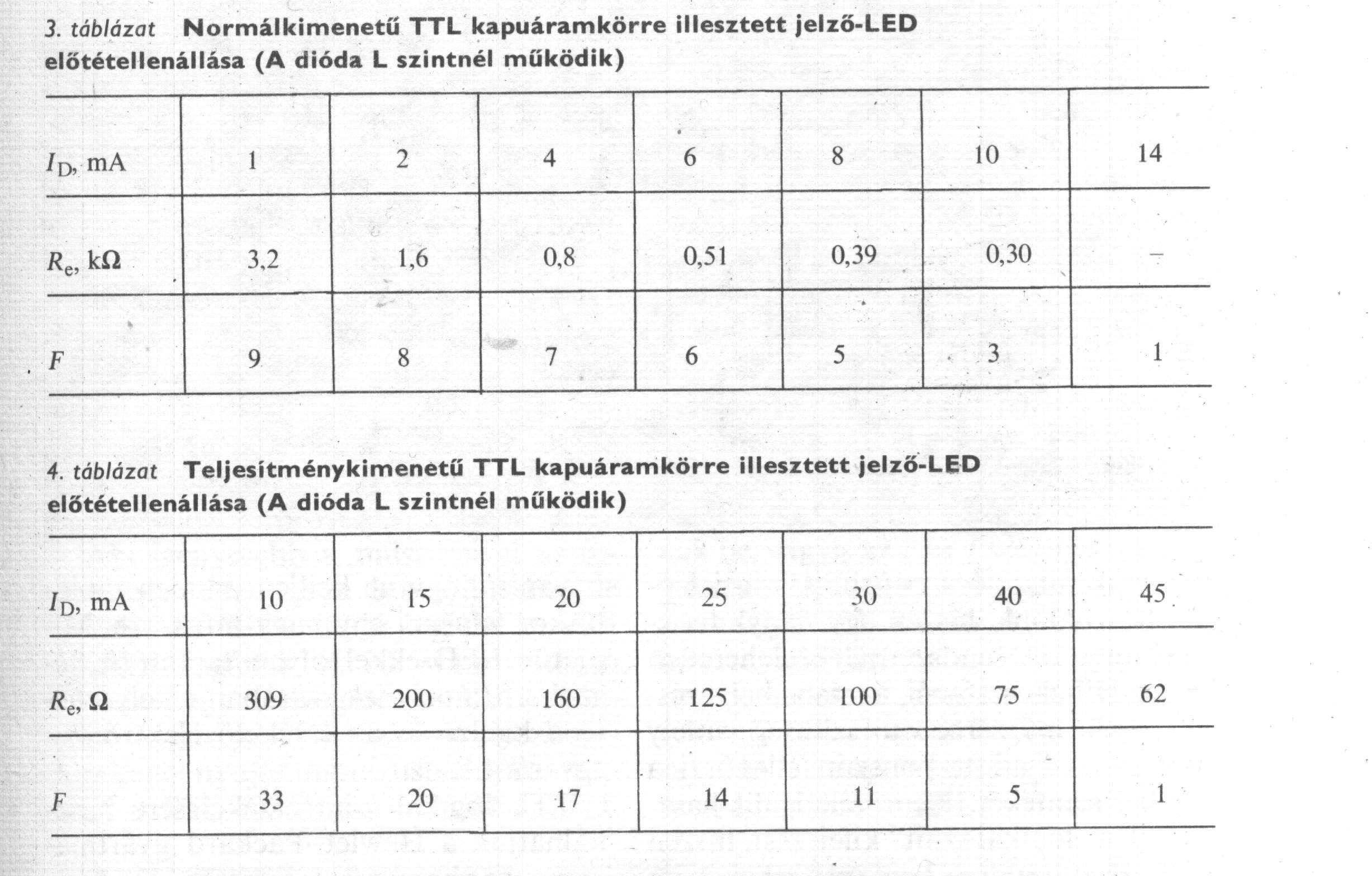

(#) _JANI_ válasza szgabor hozzászólására (») Jún 4, 2007 / 4
Mivel ekkora az érdeklődés és pont most jutott a kezem közé egy jó könyv, ezért had idézzek belőle néhány sort:
Részlet „Lambert Miklós, optoelektronikai hobby” C. könyvéből!
/24 oldal:
Közismert az egyenáramú körökben való alkalmazás.
Itt szükséges előtétellenállást a tápfeszültségnek a LED nyitófeszültségével csökkentett értékéből és az átbocsátandó áramból Ohm törvényével határozhatjuk meg (Re = (Ut –Uf ) / I)
Lényegében egyenáramú alkalmazás, ha a LED-et a jól ismert TTL digitális integrált áramkörök logikai állapotainak üzem közbeni kijelzésére akarjuk felhasználni. Ebben az esetben nem mindegy, hogy mekkora áramot vonunk el a LED meghajtására, hiszen ez a további áramkörök működését teszi lehetetlenné. Ezt úgy is megfogalmazhatjuk, hogy csökkenti az áramkör terhelhetőségét („fan-out”-ját).A TTL áramkörök „totempole” kimenetére illeszthető LED jelzőlámpa bekapcsolását mutatja a 17a ábra. … Mint látható, a dióda logikai L szintnél világít, amelynek szintjét megemeli, csökkentve ezzel a kimenetre kapcsolt – negatív terhelést képviselő – demenetek lehetséges számát. A 3. táblázat a normál-, a 4. táblázat pedig a teljesítménykimenetű kapuáramkörökhöz illesztett jelző-LED munkaponti áramát, előtétellenállását és a lecsökkent terhelhetőségét (F) tartalmazza.
Amennyiben ellenkező értelmű, tehát H logikai szintnél kívánjuk, hogy a dióda világítson, a negatív pont felé kell a jelző LED-et kacsolni, a 17b ábra szerint. Ekkor az áramkör terhelhetősége nem csökken, hiszen a diódás áramkör inkább növeli a terhelhetőséget. Arra viszont vigyázni kell, hogy túlzottan ne csökkenjen le a kimenő feszültség H szint esetében. Az erre vonatkozó adatokat az 5. táblázat tartalmazza.
/ s további érdekességeket lehet a könyvből megtudni /
