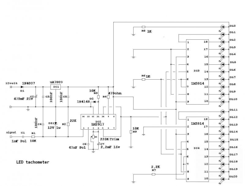

szeretnék csinálni egy olyan fordulatszámmérőt, amit egy 5000 es fordulatú motorhoz is jó és egy 10000 fordulatúhoz is. Arra gondoltam, hogy a mérő kitérésének maximumát egy potival lehetne állítani.tehát pl egy harley-ra szerelem föl akkor a potit letekerem, és már 6000 es fordulaton égnek az utolsó piros ledek, ha pedig egy kawasakira szerelem föl akkor föltekerem a potit, és mondjuk 11000-es fordulaton gyulladnak ki a pirosak.
találtam is egy szimpatikus kapcsolást, de nem tudom, hova kell rakni azt a potit. mondjuk van ott egy az lm2917 alatt, de az pedig nem tudom, hogy mire való.
tudna valki segíteni?
Ezenkívül pedig lenne még egy kérdésem, régebben láttam simsonokon hasonló fordulatszámmérőt, és azon amikor a motor fordulatszáma olyan volt, hogy az épp világító utolsó lednek nem volt egyértelmű, hogy kigyulladjon-e vagy sem akkor bután villogott. mint egy éppen kiégni készülő villanykörte. ez a kapcsolás is ilyen? ez a probléma kiküszöbölhető?
(#) sejtek hozzászólása Nov 8, 2010 /
Úgylátom egy a problémánk, csak máshogy közelítem meg. Tehát van valami ötletetek a fordulatszámtartomány bővítésére/csökkentésére?
(#) sejtek válasza (Felhasználó 13571) hozzászólására (») Nov 9, 2010 /
Igen, ezt én raktam föl.
csak nem tudom, az a potméter mit csinál az ic2 alatt. ha azzal lehet hangolni a fordulatszámot akkor nincs is több kérdésem.

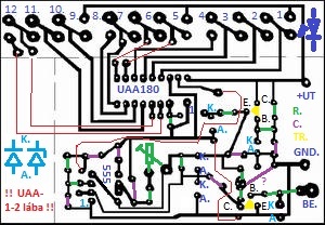

Nekem az lenne a kérdésem, hogy valaki a következő kapcsoláshoz nem tudna nekem mutatni egy beültetési rajzot? Nekem egy 2 hengeres 4 ütemű motorba kellene a történet, meg van a kapcsolás meg a nyák terv is csak a beültetési rajz nincsen meg. Van valakinek valamilyen tapasztalata ezzel a kapcsolással esetleg? Amúgy meg itt van ez a szokásos kapcsolási rajz, amit minden oldalon gyakorlatilag meg lehet itt találni.
http://szocimotoros.hu/hu/tuningfejlesztes/8
és
http://www.simson.hu/index.php?mit1=cikkek&mit2=kivalaszt&mit3=cikkek&id=56&fokat=4&alkat
Ez közvetlenül a gyertyáról veszi a "jelet". Nekem gyárilag van kivezetése a fordulatszám mérőnek, ezek működnének vele vagy mindenképpen a gyertya kell nekik?
(#) _JANI_ válasza berdi hozzászólására (») Ápr 18, 2012 /
Szia! Egy lehetséges beültetési rajz. Az áramkör a forrasztás oldal felől van. A beültetéshez tükrözni kell. Az UAA180-as 1. és 2. ládánál az elvi rajz és a nyákterv nem egyezik! Ellenőrizni kell...
(#) berdi válasza _JANI_ hozzászólására (») Ápr 19, 2012 /
Köszönöm

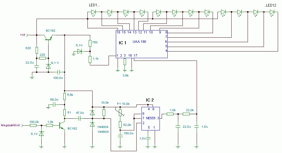

Egy olyan kérdésem lenne, hogy van egy megszakítós motorra való ledes fordulatszámmérőm, amit eredetileg egy autóhoz készítettek 1990. januárjában és egy A277D Ic a lelke. A ledek helye megvolt, bár nem tudtam melyik hová való, ezért egy kivezérlésjelző kapcsolási rajzából vettem az ötletet hozzá. Remélem jól kötöttem be a ledeket. Haverom tirisztoros gyújtású simsonjánál akartuk kipróbálni, de sajnos nem működött, mert azt hiszem csak a 4. led világított folyamatosan és az 5. led halványan pislákolt. A többi led viszont semmit nem csínált.
Szerintetek mi lehet a probléma? Talán az, hogy tirisztoros gyújtásra nem lehet bekötni? Vagy esetleg az a baj, hogy ez egy autóhoz készült ledes fordulatszámmérő?
A segítségeket előre is köszönöm!
(#) reloop válasza Elektro Boy hozzászólására (») Szept 1, 2012 /
Szia! 555 IC van benne? Ha igen, akkor a 6 és a 8-as lábak közötti ellenállással lehet kalibrálni. Vigyázz ezt a két pontot nem szabad rövidre-zárni!
(#) orcika70 válasza Elektro Boy hozzászólására (») Szept 2, 2012 / 1
Na igen. Ha ez négyütemű négyhengeres motorú fordulatszám mérésére beállított elektronika, akkor a kétütemű egyhengeres motorhoz valóban csak az alsó fordulat tartományban eső ledek fognak csak működni.
(#) Elektro Boy válasza orcika70 hozzászólására (») Szept 2, 2012 /
(#) proli007 válasza orcika70 hozzászólására (») Szept 2, 2012 /
Egyszerűbben szólva, felét fogja mérni. Mert egyhengeres-kétütemű motornál minden körülforduláskor van gyújtás, négyüteműnél két körülfordulásonként. Vagy is négy hengernél ez, 4*0,5=2 ami ugye kétszer több impulzust jelet.
üdv! proli007
(#) Elektro Boy válasza proli007 hozzászólására (») Szept 3, 2012 /
Köszönöm! Akkor lehet az elektronikával is baj van, mert tirisztoros simsonnál próbáltuk egyik barátomnál és csak a 4. led világított a 12 led közül mikor fesz alá helyeztük a fordulatszámmérőt és az 5. led haloványan pislogott. Nem tudom mi lehet a baj vele. Lehet az A277D ment tönkre a többi led meg se mukkant
A hozzászólás módosítva: Szept 3, 2012
(#) proli007 válasza Elektro Boy hozzászólására (») Szept 7, 2012 /
Nem tudom mi lehet a baj, de a 277-et, lehet külön is próbálni az integráló kondira (555 utáni) adott feszültséggel. Hiszen az egy "feszültségmérő", csak Led-eken jelez ki.
A Simson-nal jelével, már több gond is volt, még nem derült ki, mi a gond. Mert az egy indukciós jeladóval rendelkezik, és egy negatív feszültségű gyújtójellel gyújt. Kocsinál, ez plusz. és még 0/12V. Azt lehet integrálni, és nem zavar maga a gyújtás.
üdv! proli007
