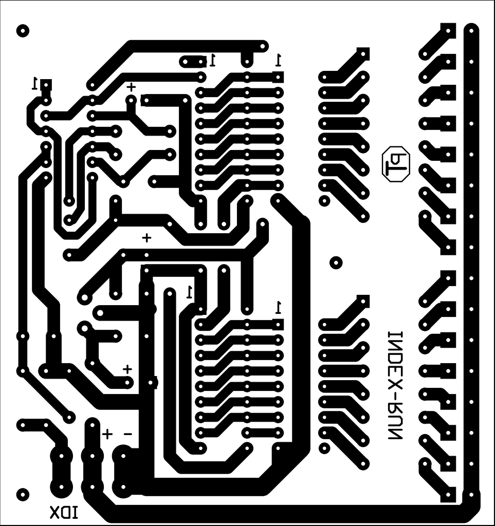

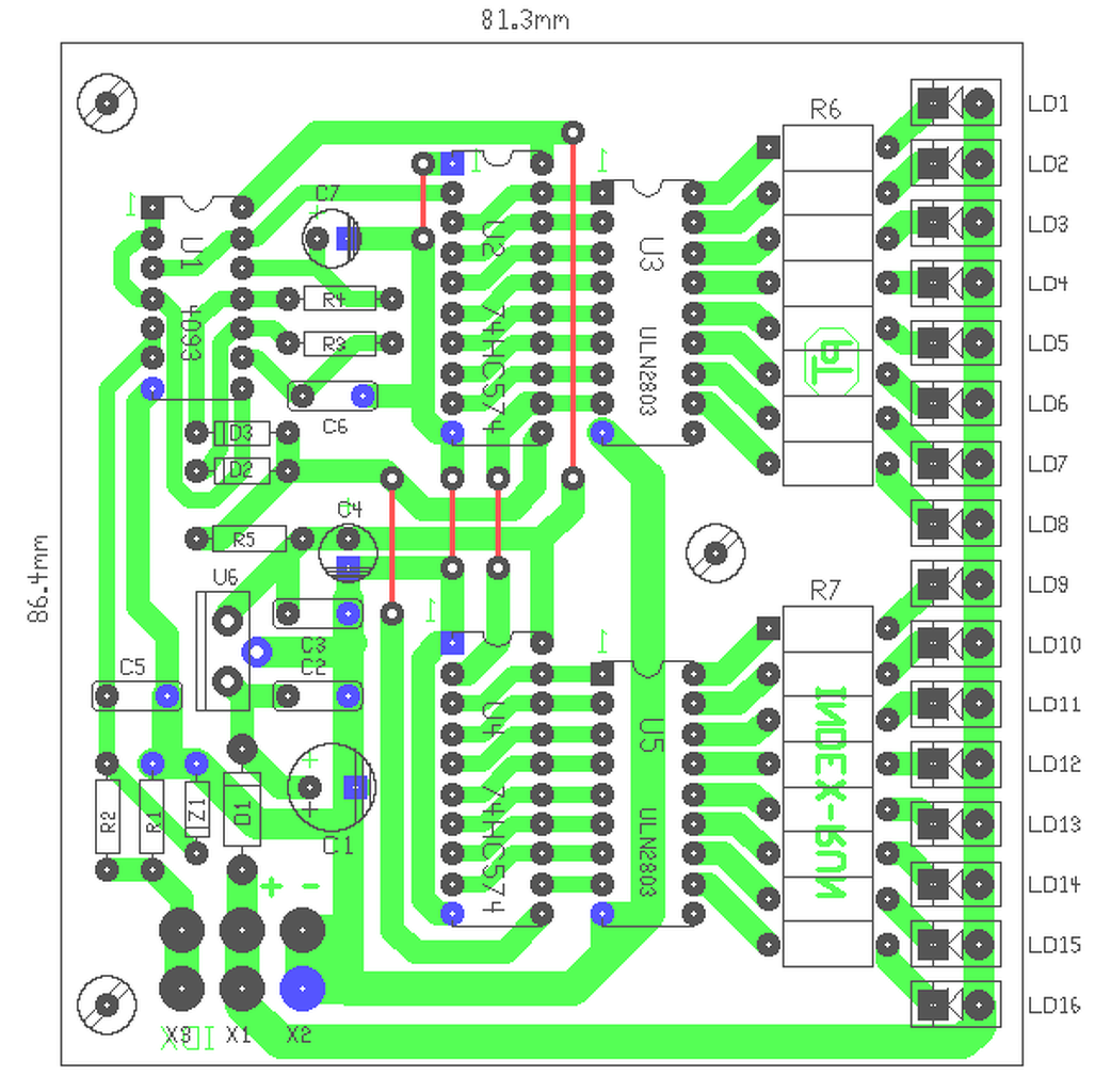

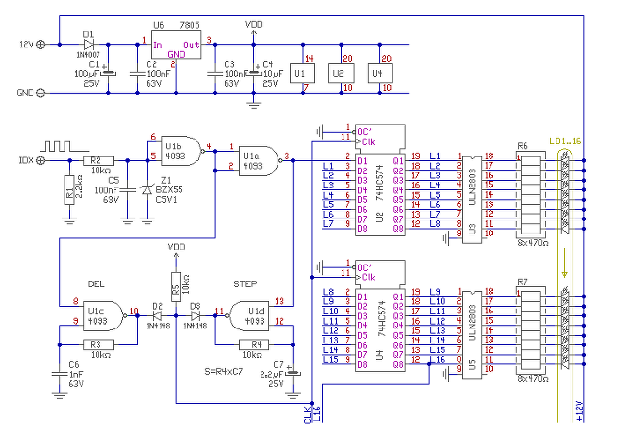

(#) bandi7991 válasza proli007 hozzászólására (») Ápr 6, 2016 /
Elkezdtem megcsinálni azt amit megrajzoltál...Több kevesebb sikerrel...
Sajnos a nyáklap tervezés nem nagyon megy, ezért ha szépen kérlek megtudnád nekem tervezni, nagyon sokat segítenél...
Köszi
(#) proli007 válasza bandi7991 hozzászólására (») Ápr 6, 2016 /
Hello! A nyáktervezés nekem sem a szívem csücske. Én annyiban tudtam segíteni, hogy megrajzoltam a kapcsolást. De megtervezni, építeni, kipróbálni Neked kell, mert én fizikailag nem építek ilyesmit magamnak soha..

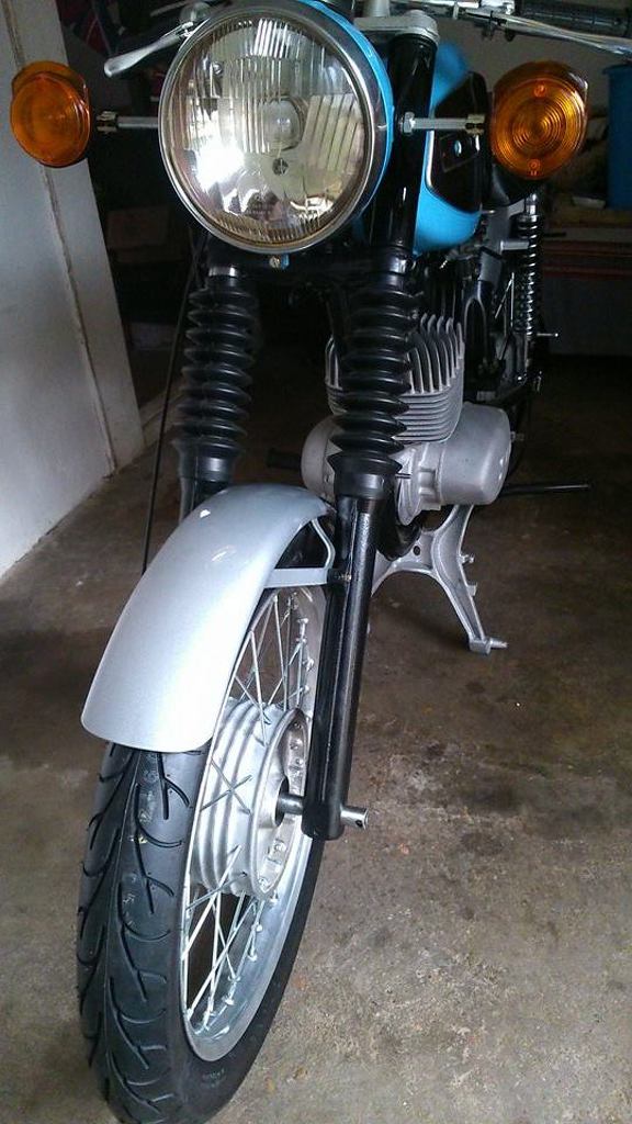

(#) CRU3L hozzászólása Ápr 15, 2016 /
6V-os rendszerű motorban az indexet egy 6V 21W-os égő világítja meg..
A dinamó csak 60W-os, szeretném az irányjelzőket LED-esre alakítani. A power LED-ek sugárzási szögével van gond.
Tovább nézelődtem, majd észrevettem, hogy ILYEN LED-ek is jók lehetnének. Ehhez nyákot kell terveztetni és gyárttatni? Van bármi hátránya? De bármilyen ötletet nagyon szívesen meghallgatnék.

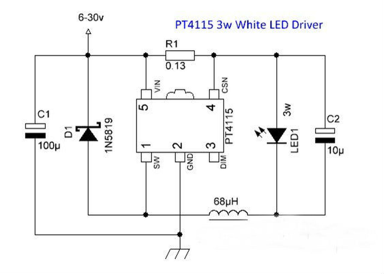

(#) pjg válasza CRU3L hozzászólására (») Ápr 15, 2016 /
Szerintem ezek pont nem lennének jók. Nagyon kicsi a sugárzási (láthatósági) szög. 45-60°
Inkább egy power LED. 10W-os, szükség szerint meghajtva. (3-5W)

Esetleg olyanban tudnál még tippet adni, hogy a beszerelt Power LED-ekkel hogy lehetne mondjuk 180'-os sugárzási szöget elérni?
Az index belseje ÍGY néz ki. A LED-et panelre rögzítve lehet betenni?
(#) pjg válasza CRU3L hozzászólására (») Ápr 16, 2016 /
ÁÁÁÁ! Simson 4ewer!
Nekem is van kettő.
Az egyikre csinálnom kell LED-es indexet.
Gondolkodjunk együtt.
Szerintem nem fontos a 180°-os láthatóság. Oldalról úgy sem látszik.
Egy ilyen LED-et tennék egy 4-5mm vastag alulemezből kivágott korongra. Az eredeti index lámpatestből kitermelnék mindent és ezt a korongot tenném bele úgy, hogy a lámpatest és a korong közti hézagot kiönteném valami műgyantával. Ezáltal az alu korongról elvezetődne a meleg. Nem kell a LED-et 10W-ra meghajtani. Elég 4-5W. Ezt egy olcsó elektronika megoldja. Viszont búrákat ki kell cserélni víztisztára.
A hozzászólás módosítva: Ápr 16, 2016
(#) CRU3L válasza pjg hozzászólására (») Ápr 16, 2016 /
Ez MZ TS-re megy, de Simson is van! A blokkja most lett felújítva.. Az MZ pedig teljes felújításon esik át, még készül.
A gyenge 60W-os dinamója ami probléma nekem.

(#) pjg válasza pjg hozzászólására (») Ápr 16, 2016 /
Ez az elektronika tökéletesen megfelel. Kicsit át kell alakítani, mert így 770mA-t ad a LED-nek.
0,25 Ohm -nál ad 0,4 A-t. 0,2 Ohm -nál ad 0,5 A-t.

Csatoltam képet a motorról, szerintem a fehér index nem illene hozzá!

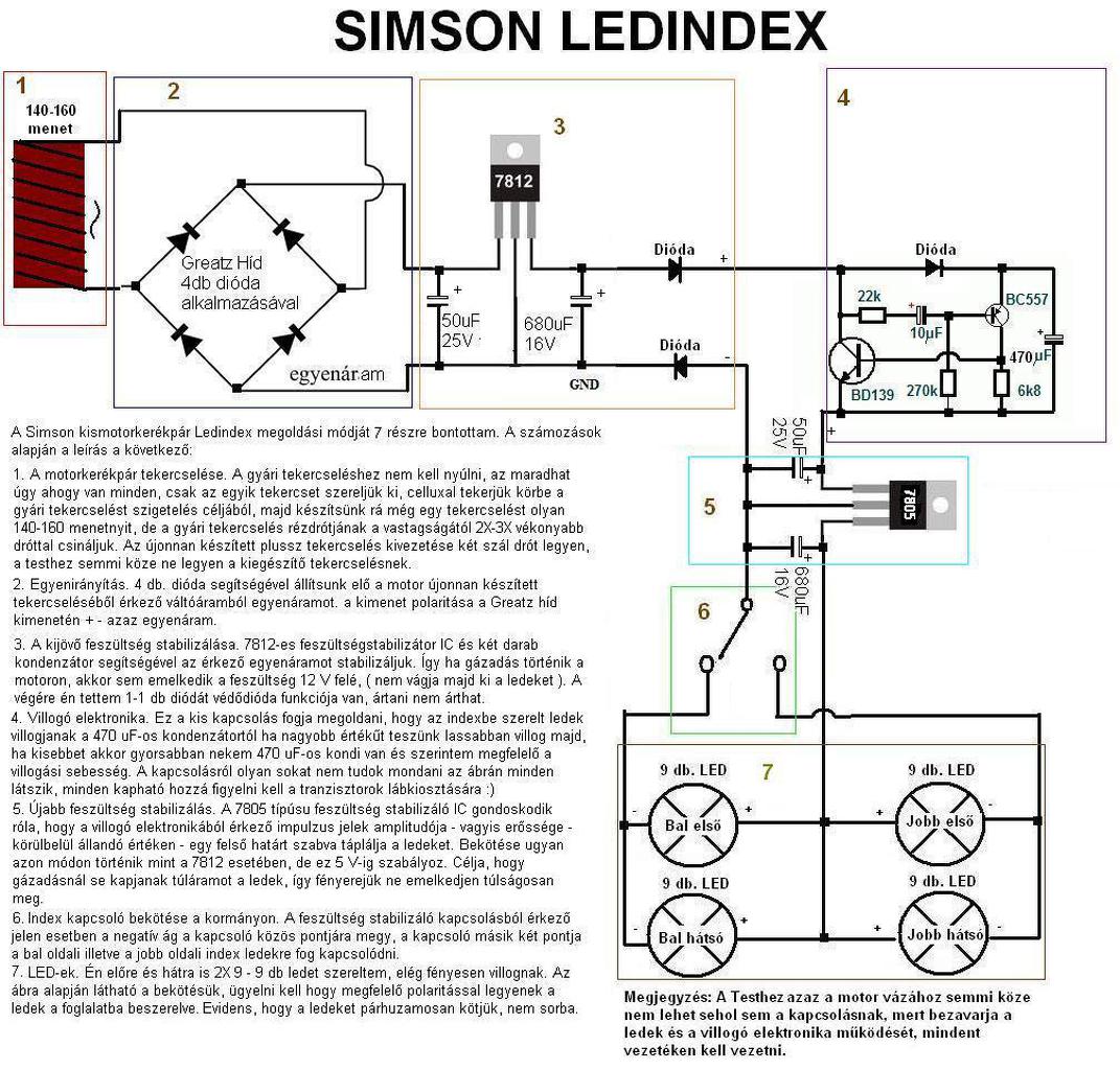

(#) proli007 válasza bandi7991 hozzászólására (») Ápr 29, 2016 /
Hello! Nem látom, hogy haladnál vele. Így talán egy kis lökés gyanánt megrajzoltam. Hátha előrébb visz. (Az "a" és "b" kaput felcseréltem, mert így jobban jön ki a nyák.)

(#) rolcsika89 hozzászólása Jún 21, 2016 /
Én így oldottam meg az ábra alapján a LED indexet motorra! Tutira működik!!!!!

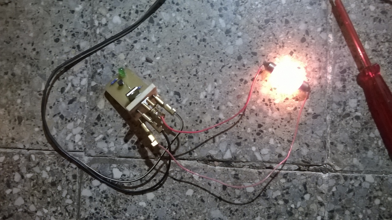

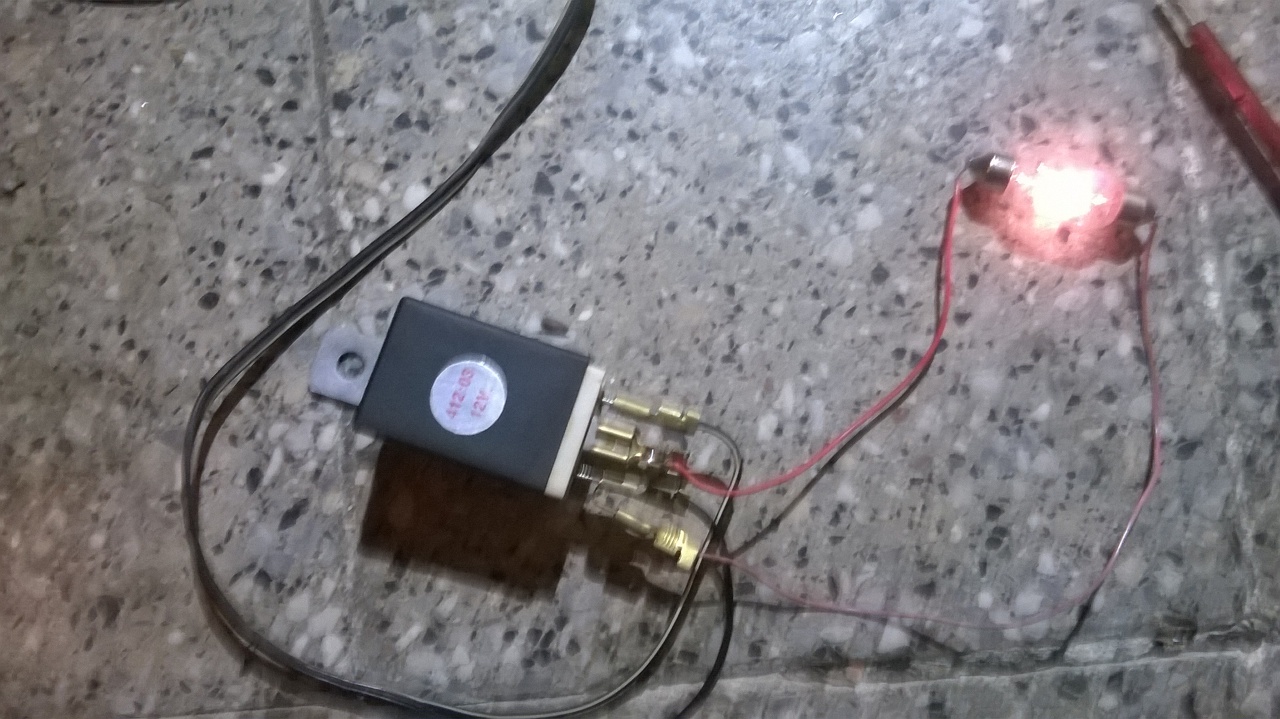

(#) Dióda hozzászólása Júl 4, 2016 /

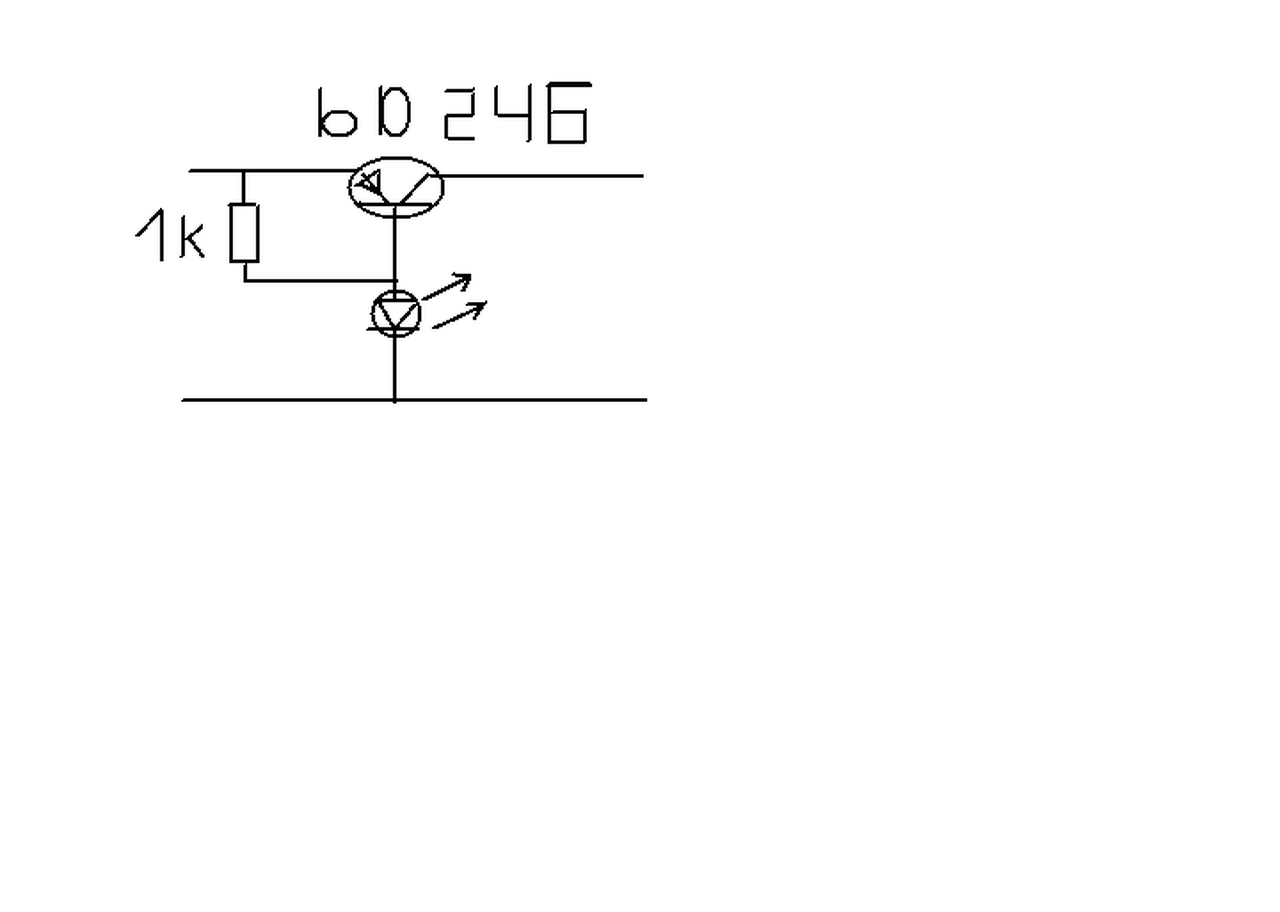

Kérdésem a következő lenne.
Akku-ról működik minden a motoron és az index-et cserélném ledesre.
A relé megoldásán totózom.

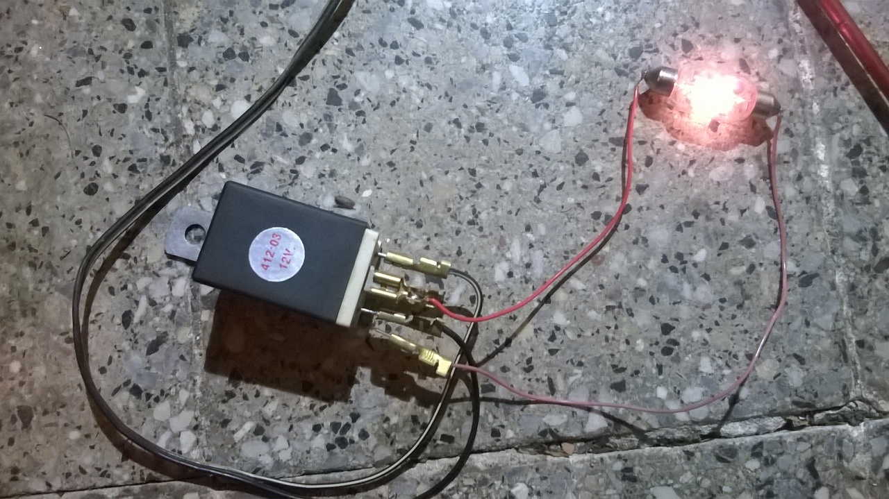

Mégpedig tranzisztoros módon és villogó led felhasználásával.
Annyira már rájöttem hogy nekem pnp tranyó kell és össze is pókoltam egy kis villogót vele ami ugyanazt műveli mint az eredeti relé hogy ha csökkentem a terhelést a kimenetén (ergo led-et teszek rá) akkor gyorsabban villog valamiért.
Lehetséges hogy nem jó a beállítás így ha megszakértitek azt megköszönném.

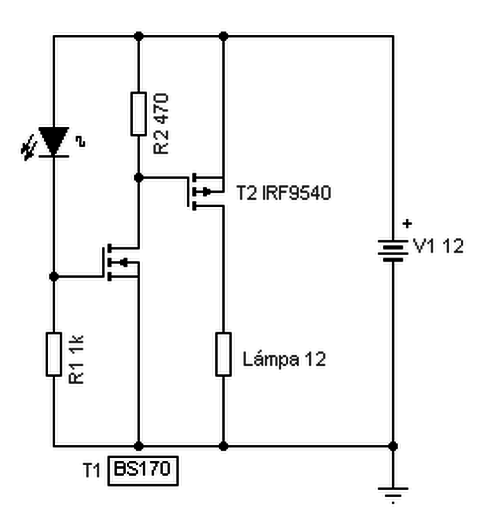

(#) Dióda hozzászólása Júl 9, 2016 /
Nos üdvözletem mindenkinek.
Egy hangyányi agyalgatás és egy kis segítséggel megépült eme szerkezet.
Teszteltem izzóval és led-es index-el is tökéletesen üzemel.
Maga az áramkör állandóan üzemel és "kapcsolgat" csak a kimenetére kötött izzót kapcsoljuk akármerre, például index esetén amerre kell.
A fet-es információkért és a segítségért maximális köszönöm proli007 kollégának.
És itt egy videó a működéséről. Bővebben: Link
Remélem segítséget nyújt egy pár utánépítőnek.
A hozzászólás módosítva: Júl 9, 2016
(#) pjg válasza Dióda hozzászólására (») Júl 9, 2016 /
Felhívom a figyelmed, hogy az index működése törvényileg, (vagy rendeletben) van szabályozva. A legfontosabb, hogy ez a szabadonfutó nem felel meg. Az irányjelző bekapcsolásakor azonnal világítania kell. S nem csak felvillanni, hanem teljes periódust. A villogás sebessége sem lehet akármennyi. Ha jól emlékszem 30-90 villanás percenként (de lehet, hogy csak 45-75 villanás / perc). A sötét és világos periódus ideje azonos kell legyen. Tehát 1:1 kitöltés.
