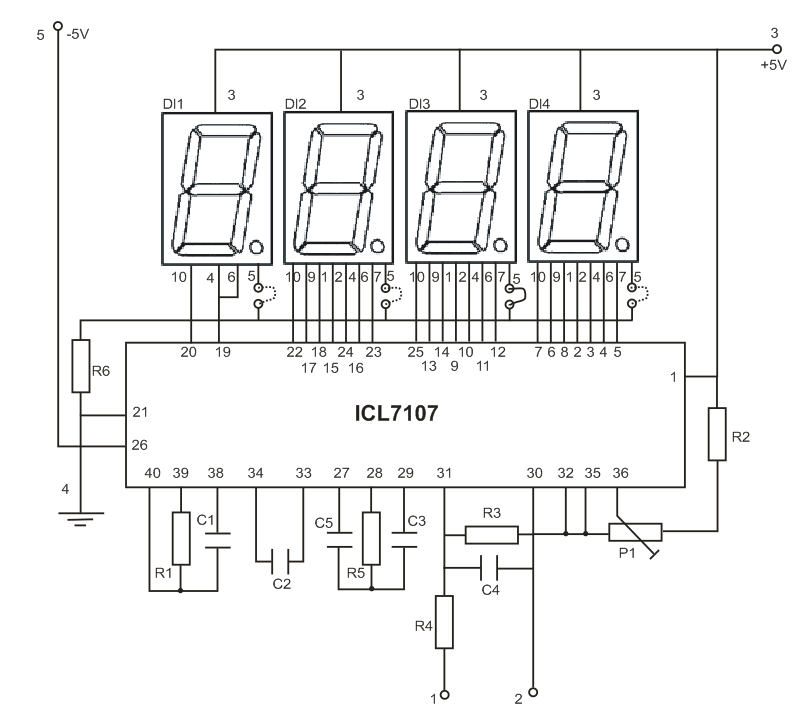

A videókat nézve;
- Legalább egy szegmens nincs vagy rosszul van bekötve, a legkissebb helyiértékű digitnél.
- A videókon a mérőbemeneteket érinted össze?
Nézd meg a 27-es és a 33-34-es és a 30-31-es lábakra kapcsolódó kondikat!
Az ICL7107 melegszik?
Az ICL7107 tápja (mindkét ágban) megfelelően van szűrve? Nincs rajta brumm?
Nem értem, hogy nálad a 7107-et és a kijelzőket tápláló 7805 hogyhogy nem melegszik, mert kéne neki nem is kicsit...

„Legalább egy szegmens nincs vagy rosszul van bekötve, a legkissebb helyiértékű digitnél.”
Nem csak egy, írtam, hogy melyek azok.
„Az ICL7107 tápja (mindkét ágban) megfelelően van szűrve? Nincs rajta brumm?”
Most, hogy mondod, a képeken úgy látszik, hogy nincs semmilyen szűrés, de még Topi kapcsolásában sincs! Illene egy-egy 100nF-os kondit rakni a stabokra, a GND és a kimenet közé!
„Nem értem, hogy nálad a 7107-et és a kijelzőket tápláló 7805 hogyhogy nem melegszik, mert kéne neki nem is kicsit...”
Nekem sem melegszik ilyen rövid idő alatt, de utána azért már kezd langyosodni. (Persze TO-220-as kivitel, de borda nélkül.)

Gondolom, közös anódos a kijelződ, így a polaritással nem lehet gond. Nézd meg, hogy jól össze van-e kötve. Ha igen, akkor vedd ki az IC-t a foglalatból, és "manuálisan" próbáld bekapcsolni azokat a szegmenseket. Ha világít akkor az IC nem hajlandó bekapcsolni. Ha nem világít akkor talán zárlat van a lábai között...
(#) Villám hozzászólása Júl 10, 2007 /
Utsó előtti E szegmense a 14es lábon sípol, mellettiekkel nem, ebből úgy gondolom jól áll és nem ér össze a szomszéddal. Utsó kijelző F szegmense a 6os lábon sípol, mellette nem, G szegmens a 7es lábon van, sípol rendesen, a mellettiekkel nem.
Anódos a kijelző (a papírján katódos volt, de kipróbáltam és anódos)
Lemegyek a Mikronikába egy másik IC-ért. :whatever:
(#) Attila86 hozzászólása Júl 10, 2007 /
Mégegyszer megkérdem: a táp szűrve van rendesen? Nincs rajta brumm?
Amiket említettem kondenzátorok, be vannak kötve és megfelelő értékűek?
Egy gyári digimultival mérd meg közvetlen az ic 30-as és 31-es lábain a feszültséget! A kérdés nem az hogy mennyi, hanem hogy ugrál-e úgy mint az ICL7107-re kötött kijelzőkön.
Ajánlom figyelmedbe az ICL7107 adatlapjának 11. oldalán lévő 12-es ábrát. Így van megépítve a te kapcsolásod is? (A szaggatott vonalak folytonosnak tekintendők.)

Olyan gyanúm van, mintha 2V-ig mérne csak, mert 1 Vés 2 V közötti értéket tudok ráadni, 0ra nem tudom letetekrni a változtataható tápot és 1V-nál 10et jelez ki a voltmérő, 1.5V-nál 15-öt jelez és 2V-ig nem birok elmenni, mert akkor 1-re álll a kijelző, mintha túllépné a méréshatárt.

Jól mondja hhkfk, alapból 2V-ig mér, onnantól le kell osztani.
Brumm: Különböző zavarok a jelben, amiket innen-onnan összeszed, meg a stabilizátorok is hajlamosak begerjedni. Ez ellen úgy szoktak védekezni, hogy egy-egy 100nF-os kondit raknak a stabokra, a GND és a kimenet közé.

Igen, 12K val kezdtem, hogy 0-200V-ig mérjen, pont mint a leírásban és 3számjegy után volt a tizedes pont, de mivel nem mutatott semmi értelmeset 2 számjegy után raktam a tizedest és kicseréltem R3-at 120K-ra, hogy 0-20V-ig mérjen, de így se jó.
Mintha a 10szeresét mérné annak, mint amit rákapcsolok feszt.

a referencia feszt (36os láb) állítsad be pontos 100mV-ra!
és 12k-val mérsz 20 Vig ha jól emléxem..

mellesleg itt akkor elvileg 1V a referencia fesz, de ezzel a kapcsolással vmi gáz van/volt másnál is asszem....
a jó kapcsolás az adatlapon láttható 11 es oldal jobb alsó kapcsi. :yes:

Bizony, Topi kapcsolásával nincs minden rendben, így elsőre a 0-2V-os méréshatárhoz tartozó R3 értéke nem lehet 0 Ohm, mert az rövidzárat jelent és akkor a 7107 nullát mutatna.
Ajánlom figyelmedbe az ICL7107 gyári adatlapjának 11. oldalán a 12-es ábrát! Azt építsd meg, vagy a mostanit alakítsd át úgy!
Ami fontos:
Az ICL7107 1-es és 21-es, illetve a 21-es és 26-os lábak közé közvetlen az ic lábaira forrassz 1-1db 100nF-os kerámia kondit!

Az adatlap alapján elkezdtem átvariálni a cuccot, de elakadtam.
A 36os lábra hogy állítsak be 100mV-ot? A 35ösre tettem egy 1K-s ellenállást, utána meg egy 22K-sat és oda mutat a nyíl az 1K-sra, de nem értem mit kell vele csinálni?
Másik kérdés,hogy a szaggatott vonalakat kössem össze?

A kondikat még nem raktam be, de eddig még nem jó. Már kezdek ideges lenni Összeértetve lemegy 0.30-ra, alig ugrál, megvan a nulla. 100mV-ra beállítva az a láb, ahol kell. Akárhány voltot ráadva 0 és 15V között nem jelez semmit, 1-et mutat.
