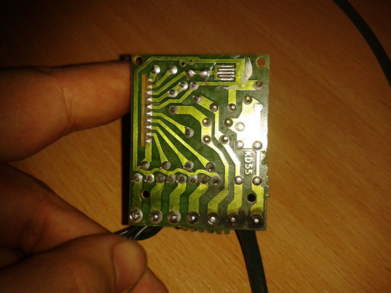

(#) Imre hozzászólása Dec 14, 2012 /
Sziasztok! Adott egy karácsonyfaégő, aminek a Link látható izzói nagyon melegednek. Lefotóztam a vezérlőt is. A kérdésem, hogy ha betennék egy ellenállást minden áramkörbe, amit a tranzisztor kapcsol, akkor ezzel csökkentve az izzón átfolyó áramot, csökkenteni tudnom a hőmérsékletét? Ha igen, milyen értékű ellenállás lenne a megfelelő?
(#) watt válasza Imre hozzászólására (») Dec 14, 2012 /
Ha ellenállást teszel, akkor az fog melegedni, akár elégni. Nincs egyszerű megoldás, mert mindenen, amin esik a fesz, az melegedni fog. Igaz, hogy csak annyira, amennyit leveszel az izzócsoportról. Kapcsolóüzemű áramköröket gondolom nem nagyon akarsz megoldásként, mert nem túl egyszerű a kivitel.
A hozzászólás módosítva: Dec 14, 2012
(#) Imre válasza watt hozzászólására (») Dec 14, 2012 /
Ahogy fél szemmel ránéztem, a diódák egyenirányítják a hálózati fesz.-t, majd utána az oszlik meg az izzókon. Ezért gondoltam valami áramkorlátozóra az izzók körébe.
A dobozra rá van írva, hogy 140 égő, 6.5V/0,068A.
Tegyél be még néhány izzót sorba, más megoldás sokkal bonyolultabb lesz!
Lehet, hogy hülyeséget kérdezek, de ha pl. minden körbe raknék egy kb. 51V 5W zenert (vagy más értékűt) ?
(#) Tomi111 válasza Imre hozzászólására (») Dec 15, 2012 /
Próbáld ki, hogy a nyákon a 4 dióda közül kiveszed az egyiket! Igaz így fél fénnyel fog világítani, de nem melegszik. Egy próbát megér.
Lehet, hogy a kondenzátort nagyobb µF-ra kell cserélni, mert az szűri a vezérlő feszültségét, de nem biztos. Lehet jó lesz az eredeti is.
Üdv! Tomi
(#) watt válasza Imre hozzászólására (») Dec 15, 2012 /
Mindegy mit teszel be, ha esik rajta a fesz és folyik rajta az áram, akkor melegszik. Persze nem tudom, hogy az izzókon mekkora áram folyik most és az hogyan esik vissza, ha vissza esik egyáltalán(hidegebb izzószál kisebb ellenállás). Végül is próbáld ki, ha nem izzik a zener, akkor jó.
Az egyenirányítással óvatosan, mert nem lehet tudni, mit okoz a lüktető egyen a vezérlő elektronikának.

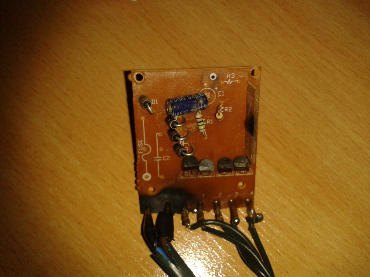

(#) SzT3 hozzászólása Dec 12, 2013 /
Volt egy elég szép ledes fényfüzérem, egyszer csak egy nagy csattanás keretein belül megállt!
Szagból ítélve és végül szétszedve egyértelmű hogy rövidre zárt és szétégett ami a kérdésem lenne,
Jól tippelem hogy a 0 a közös föld az 1-2-3-4 pedig a led ágak valamint hogy az egyes ágakra 230v megy ki? Mert ha igen akkor csinálnék egy PIC-es vezérlőt e helyett.
(#) kaqkk válasza SzT3 hozzászólására (») Dec 12, 2013 /
Számold meg hány led van egy sorban , nézd meg hány volt a ledek nyitófeszültsége és már tudod is a kérdésre a választ...
(#) SzT3 válasza kaqkk hozzászólására (») Dec 12, 2013 /
Próbálkoztam vele de 24 méteres, kötélszerű módon spirálba csavarva zsugorcsövezve!
annyit tudok hogy 240 van rajta!
Probáltam megbontani de sérülés nélkül lehetetlen! de közelről megnézve nem is ledek, mert izzószál van benne...
