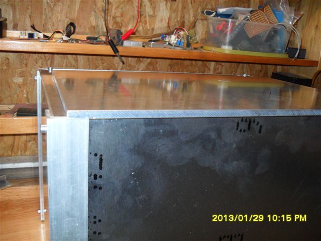

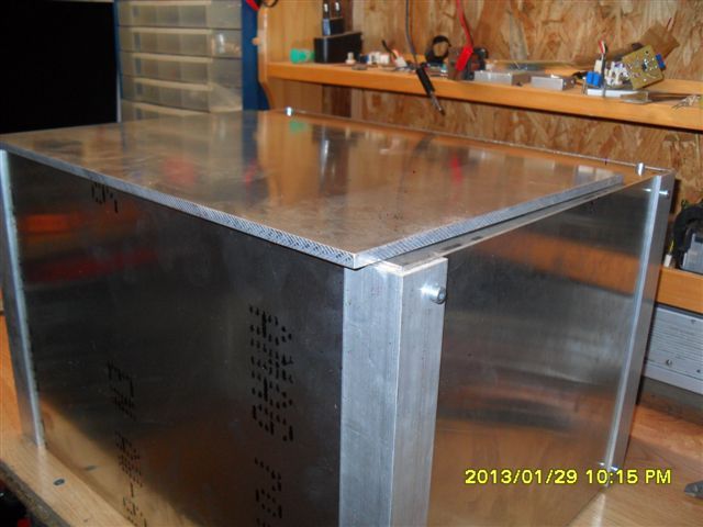

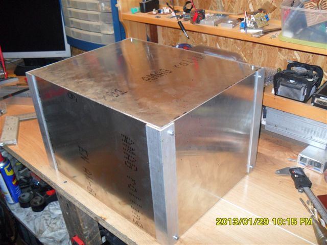

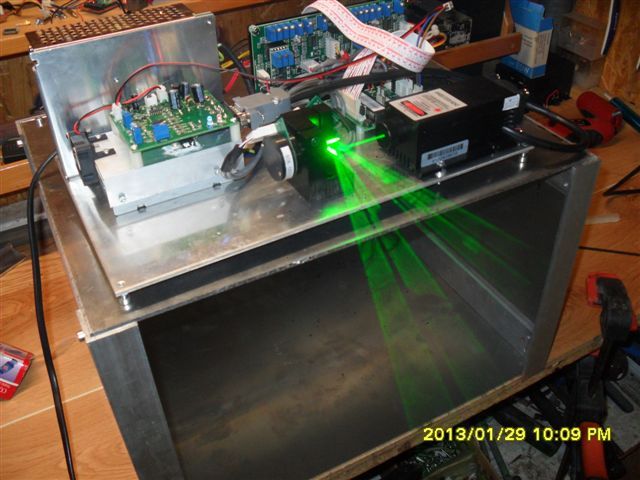

(#) tybord hozzászólása Jan 29, 2013 /
Lassan Kész lesz a projekt nagy része, már csak a drágább része hiányzik.
Pár kép:
(#) epyn válasza tybord hozzászólására (») Jan 30, 2013 /
Az igen.Ez tényleg "nagy" projekt.

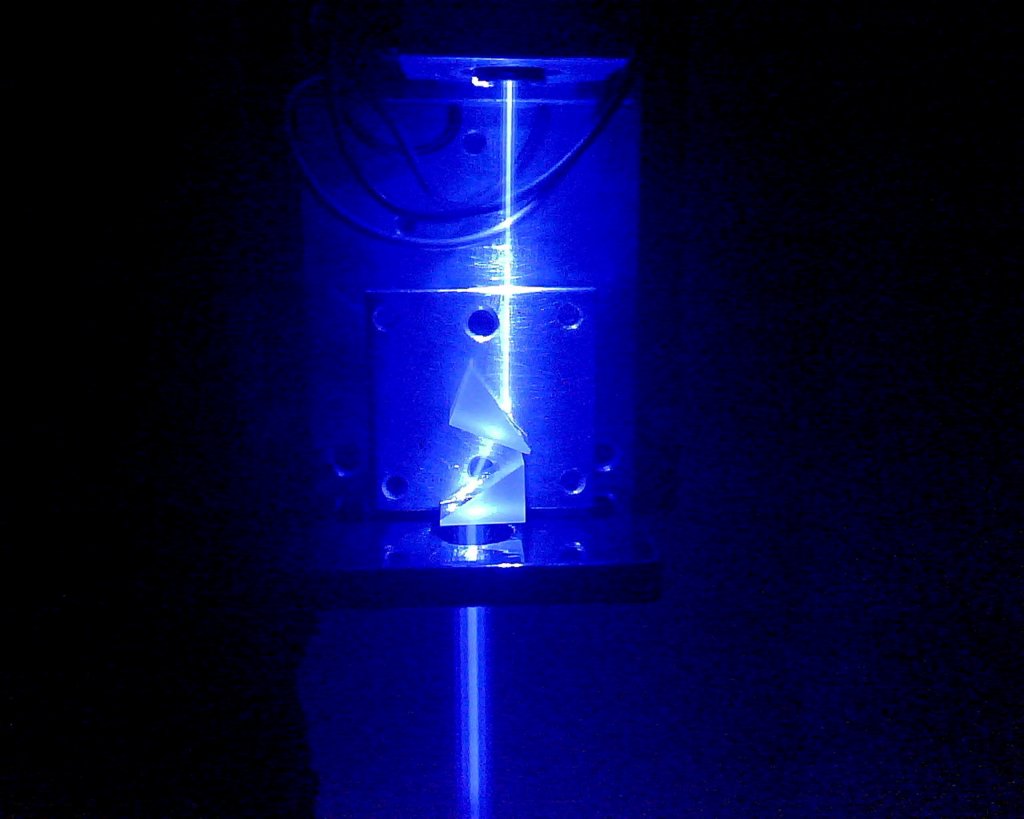

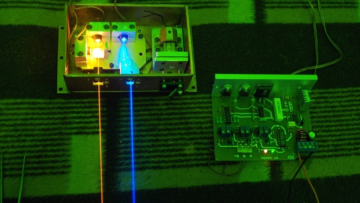

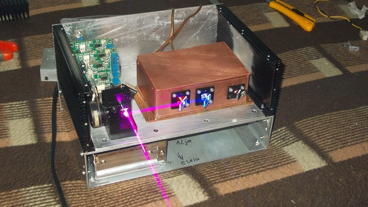

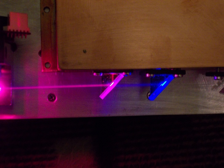

Sikerült a beállitós-tesztelős állapotba hoznom a modult:
A meghajtás végleges nyákterve is elkészült,hamarosan elkészitem,hétvégén remélem már áram alá helyezhetem az összes lézer egységet vele.
12V @10-12A-t kiván,erről megy minden,diódák,peltierek.
Jó nehéz a modul,tuti van vagy 1 kg...A melegedés miatt sem kell aggódnom majd,kipróbáltam egy 90W-os TEM-vel 6 A-on.Alig melegszik fel valamicskét,a készülékház optikai alaplapja elviszi a hőjét.

(#) epyn válasza GTomex hozzászólására (») Jan 31, 2013 /
Valamit félreértettél.Próbaképp adtam 6A-t a cellára,mennyire tudja kezelni a meleget a modul és a készülékdoboz.
Amúgyis,miért cserélném?Nem fagyasztani akarok,hanem hőfokon tartani.Nem szeretek eltúlozni dolgokat,mert csak a bajok lesznek vele.
1-2A bőséggel elegendő a 2-2 kék és vörös diódának.
A zöld.höz meg még annyi sem kell.
A 3 TEM cella együtt sem vesz fel majd 6A-t...
A tápellátás egy megbuherált ATX -ről megy,12V-os ágon 25A-t tud,szerinted,hol lesz nekem gondom vele?
Maximum kidobom és veszek egy rendes 12V 250W meanwell tápot.

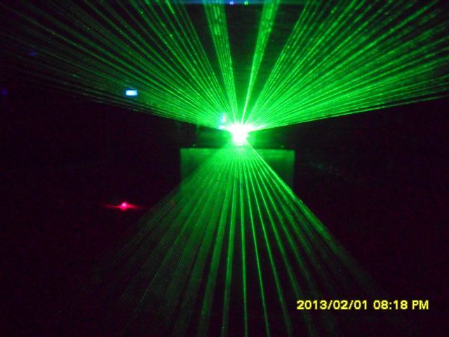

(#) tybord hozzászólása Feb 1, 2013 /
Én úgy gondolom hogy sohasem becsüljük le a technikát, ma le próbáltam a 300Mw-os 532-őt
és meglepő képek készültek 1 perc Után:
(#) epyn válasza tybord hozzászólására (») Feb 1, 2013 /
Tapasztaltam hasonlókat én is:
300mW
532nm
Nemsokára ki tudom próbálni,milyen az 1W zöld a szomszédos ház lakóinak legnagyobb örömére

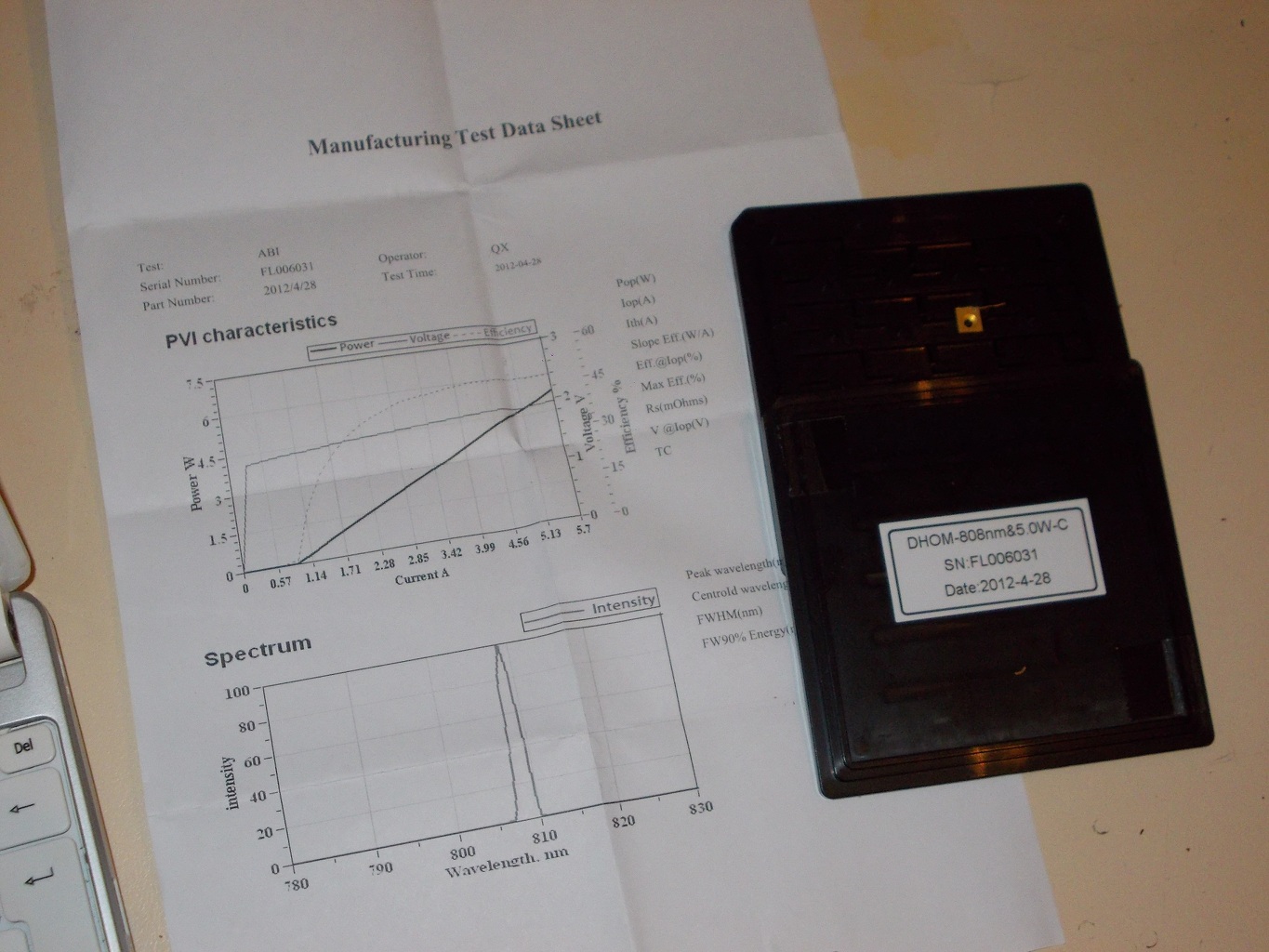

(#) epyn hozzászólása Feb 1, 2013 /
Hopp
Már csak kell neki egy 40ezer forintos dióda meg fókuszlencse + OC és kolimátorok.
Lehet épitkezni.
A béjen árulják ezeket.Biztos ő is onnét szerezte,de egyáltalán nem újak...
Szerintem a diszkrét kristályok jobbak.Sok tekintetből is.
(#) epyn hozzászólása Feb 3, 2013 /
Egész hétvégén dolgozgattam,de nem sikerült a betervezett.
A kék/vörösig eljutottam,a zöld tündérke megmaradt a hétköznapra.Úgyis amig nincs meg a hűtésvezérlője,sokra nem megyek.
A kombinált meghajtás kész,úgy csináltam meg a ref pontját,hogy 5V-os mod bemenet esetén ne tudjon 1A-nél több áramot leadni a kékre és a vörös diódákra.
Az infra ágán pedig 6A-re állitottam a max-ot.

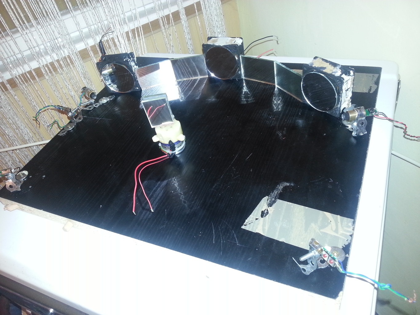

Sziasztok! most lettem félig kész a lézeremmel. Nem olyan nagyon komoly mint itt a többieké, de szeretném megosztani veletek. ismétlem, csak félig van kész. lesz még kék meg piros is benne.
