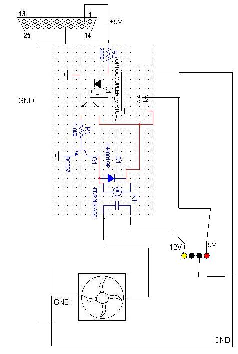

Kezdő vagyok, de érdekel az elektronika.
A gépemben lévő ventik kapcsolását szeretném megoldani az oprendszer alól. Ehhez összeállítottam a csatoltban lévő "kapcsolást".
Azt szeretném kérdezni, hogy ez az áramkör így jó-e, vagy valamit nem jól rajzoltam (kezdő lévén), és ha nem jó, mit kell rajta megváltoztatni.
A válaszokat előre is köszönöm!

(#) fureszk válasza Solfrutta hozzászólására (») Ápr 20, 2007 /
nem jó. pill és lerajzolom hogy lenne jó.
(#) elektro válasza Solfrutta hozzászólására (») Ápr 20, 2007 /
hy
nem jó a rajzod. Úgy kelle hogy a tranyó bázisát egy 220-1k közti ellenállásal rákötöd arra a lébra ahonna kapja a vezérléshez kívánt jelet. A collektor pedig a relé egyik tekercs kivezetésére a másik tekercs kivezetést pedig egy külső 12V os tápra. A tranyó emmiterét pedig a LPT GNDpontjára kötöd

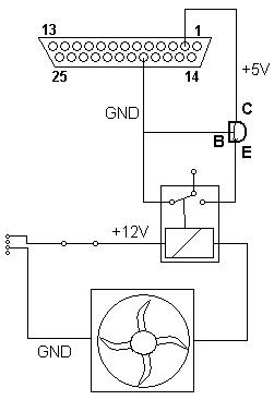

Tessék, itt a javított rajz. Ha valami nem tiszta kérdezz, nehogy valami bajt csinálj! A relé lehet 12V-os is, de akkor értelemszerűen 12V-ot köss a tekercs egyik felére.

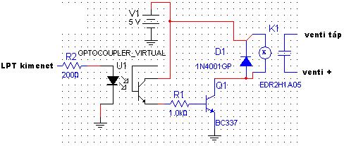

(#) MaSTeRFoXX hozzászólása Ápr 20, 2007 /
A AZ LPT és az optocsatoló ledje közé é raknék egy kb 200-ohmos ellenállást, Meg a relénél a védődiódát fordítva kötötted be De amúgy jó.
(#) fureszk válasza MaSTeRFoXX hozzászólására (») Ápr 20, 2007 / 4
hupsz.
na szóval Solfrutta!
A GND-k összekötve, az 5V-ot ne az lpt-ről szedd. a kapcsolás csatolva.
Az optokapcsolót jól kötöttem be?

(#) Solfrutta hozzászólása Ápr 20, 2007 /
Értem a kapcsolást, köszi.
Ha minden igaz, akkor ez lesz belőle (ugye? ):
igen, így. tegyél még egy 1ohm-os ellenállást a BC337-es bázisa és emittere közé.

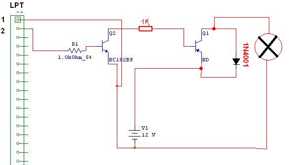

(#) Georgee válasza fureszk hozzászólására (») Ápr 20, 2007 /
Nem feltétlenül kell oda relé!!!! Én is csináltam ehhez hasonlót csak nekem refiizzót kapcsol!!! A kapcsin BC182van de az a refit nem birná el. A lényeg kell egy olyan tranyó ami elbírja a venti áramát a BC182vel kapcsolod a BD250-et (ha hiba van a kapcsiban akkor boccs, gyorsan skicceltem) Amugy van rtöbb megoldás is!!! Valami nagyobb NPN tranyó pl BD249- és akkor nem kell másik tranyó amivel kapcsolsz hanem egyből!!! Ha esetleg érdekel vezérlő progi az oldalamról le tudod tölteni (névjegyben ott a címem!!!)
(#) Georgee válasza Solfrutta hozzászólására (») Ápr 20, 2007 /
Jah az lemaradt!!! Szerintem az opto csatoló fölösleges oda.... nem nagy áram megy át rajta. Jah és az előző hozzászólásomhoz a BC182 nem fogja elbírni a számcsógép tápját. Ezekszerint marad a BD249
