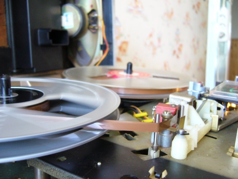

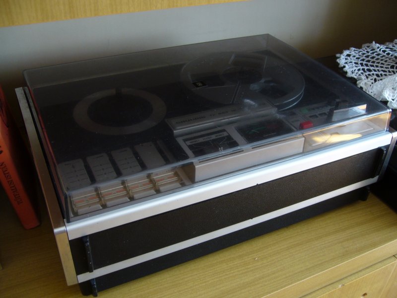

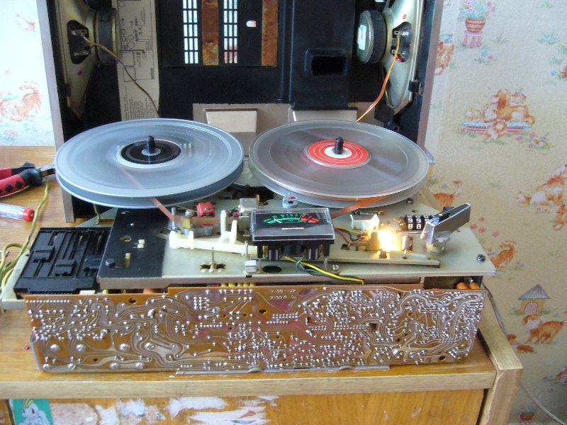

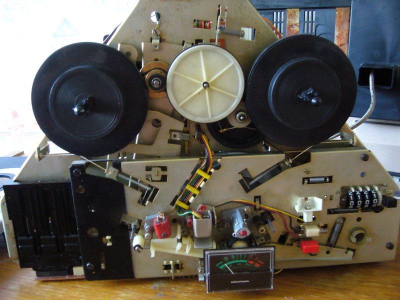

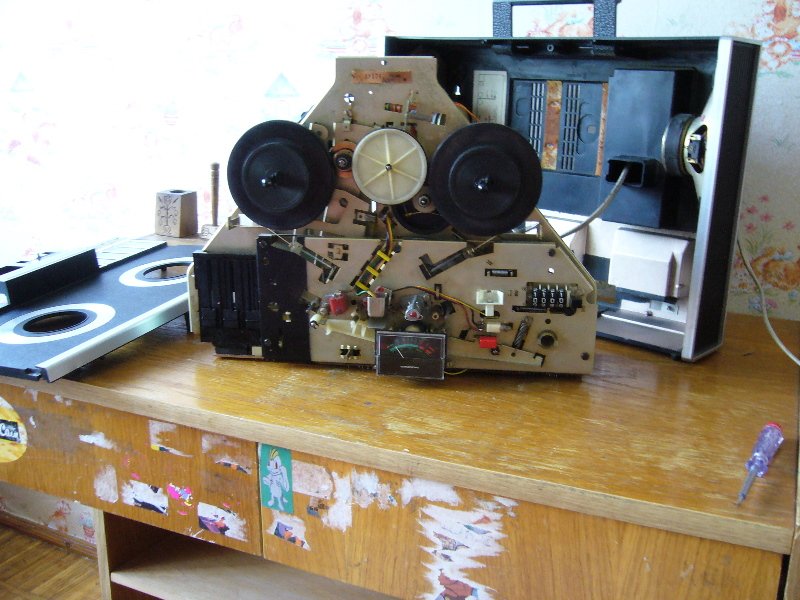

(#) mustang74 hozzászólása Okt 25, 2009 /
Ezt raktam rendbe:

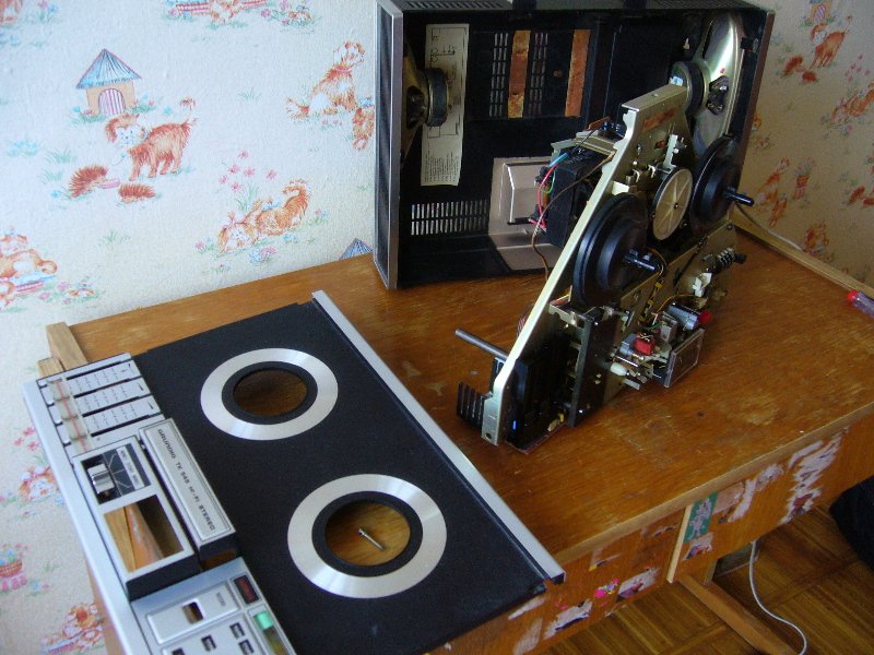

Még pár kép:
(#) mustang74 válasza bgsf hozzászólására (») Okt 30, 2009 /
Megnéztem a magnón mindent a mit mondtál.
A feszültségek megvannak.
A hangerőpoti középső érintkező érintésre nem búg, a csatlakoztatott jó hangszóró sem. Erősítőt kötöttem az előfok kimenetére, semmi. (Vagyis a gyári kivezetésre.)
Mit tegyek? Mivel lehetne kimérni az egyes alkatrészeket?

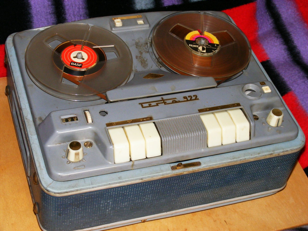

Én egy Terta 922-es magnón dolgozom most. Az egyik hajtószíj krémes állagú lett, majd ezt a hosszú állás után beindított motor szépen egyenletesen szétosztotta a készülék belsejében... Így került hozzám, nagy élmény volt kipucolni.
Most már elindul, szép hangot ad, de még egy alapos külső tisztítás hátra van.
(#) BEAG hozzászólása Okt 31, 2009 /

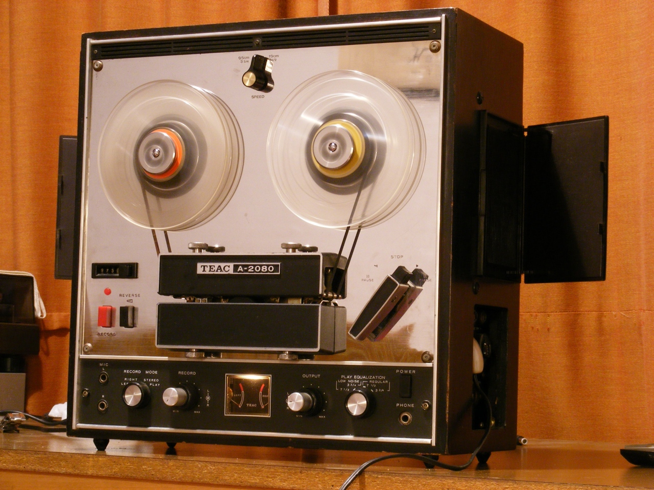

Nincs-e véletlenül valakinek kapcsolási rajza, szervízkönyve a TEAC A-2080 magnóhoz?
Jól működik, de sose lehet tudni...
Előre is köszönöm!

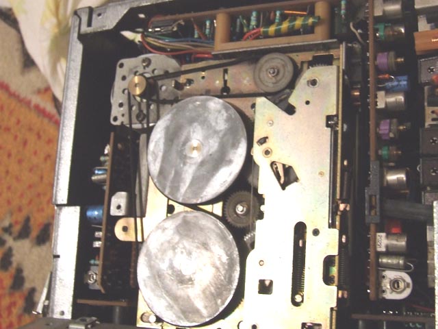

(#) mustang74 válasza BEAG hozzászólására (») Nov 2, 2009 /

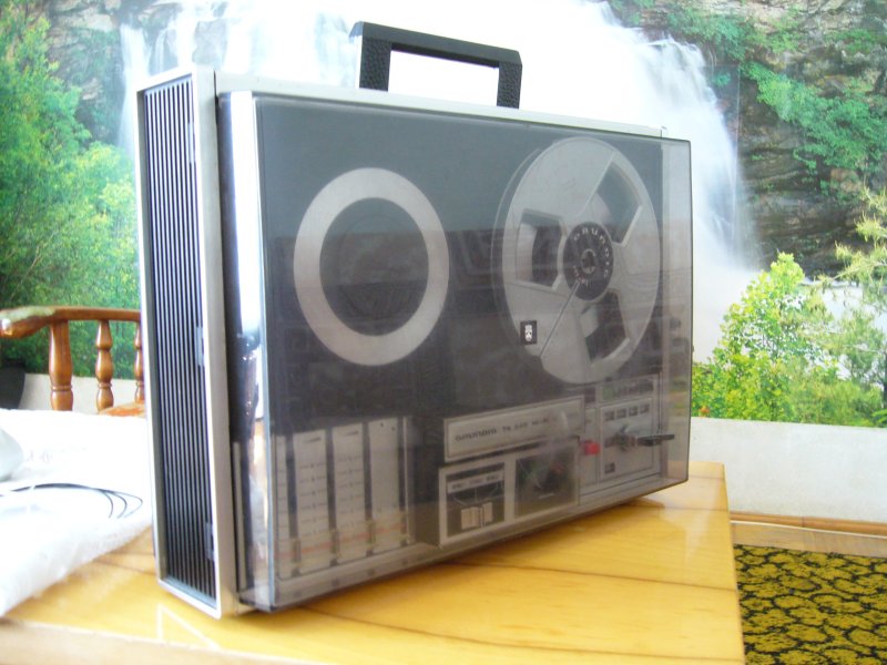

Hasonlitanak valamelyest, hiszen az Unitra liszenszelt néhány Grundig magnót.
Pár kép a Grundigom belsejéről:

Gyönyörű az a Teac!

Szép lesz az a Terta is!

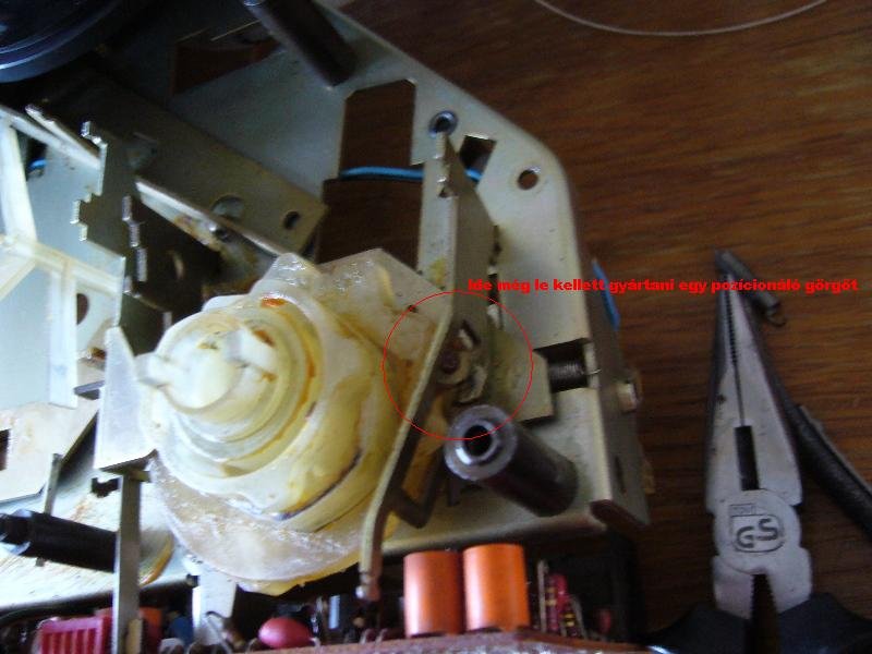

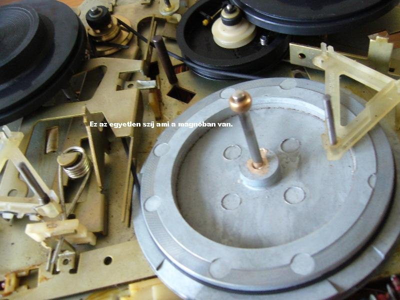

Szíjat kellett beletenni meg egy pozícionáló görgőt kellett csinálnom hozzá mert a régi szétmállott.
Azért van elöl a teli orsó mert a húzás erősségét is be kellett állítani.

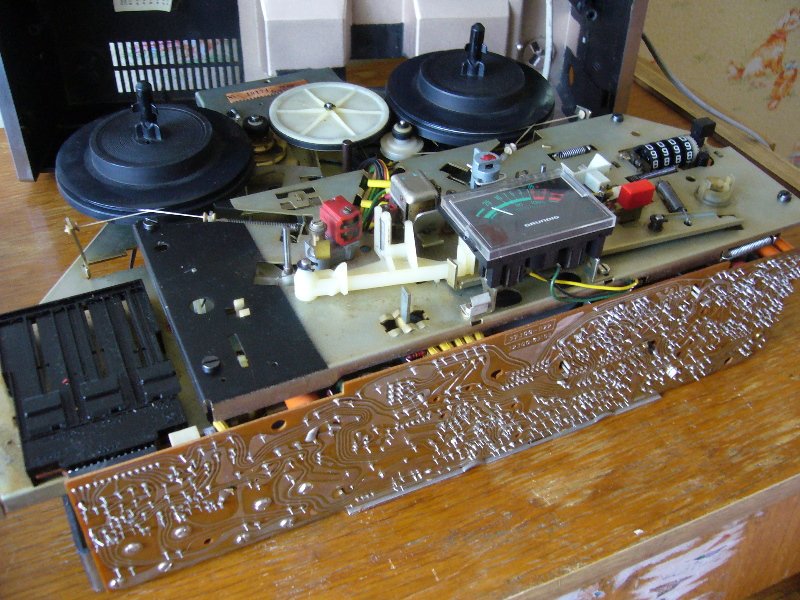

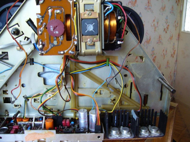

(#) mustang74 válasza mustang74 hozzászólására (») Nov 2, 2009 /

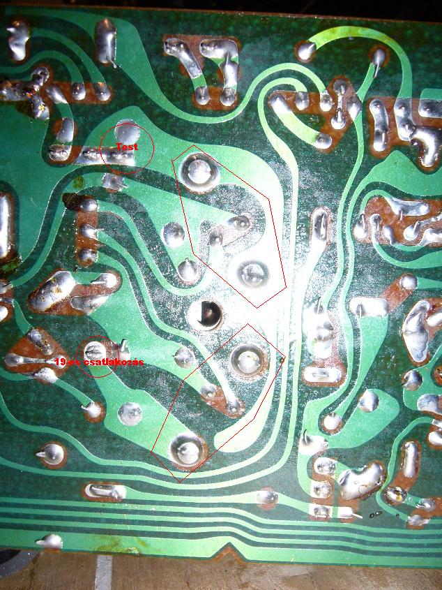

ZK-140T panelkép: (ha nem sikerült a képet csatolnom)

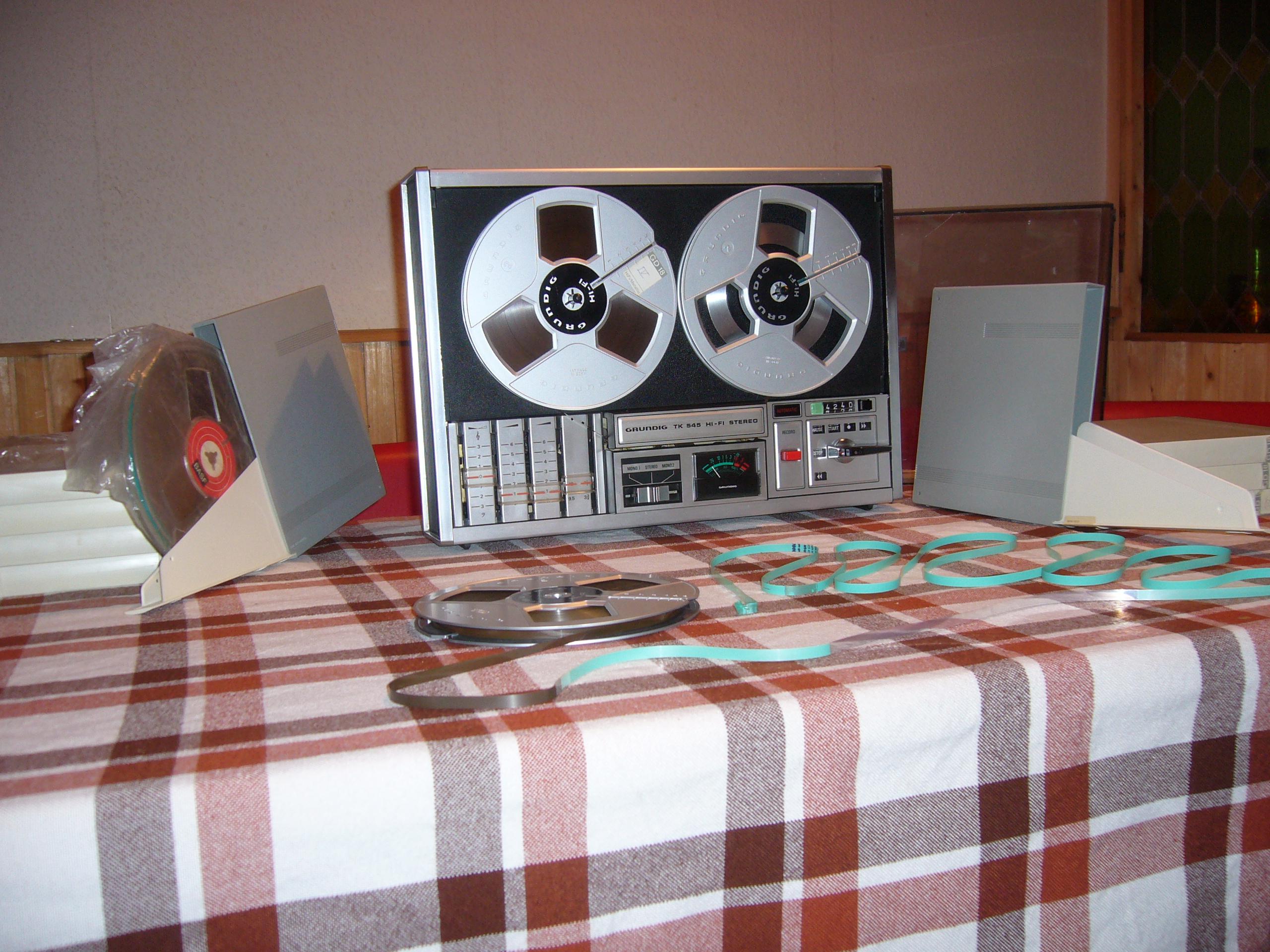

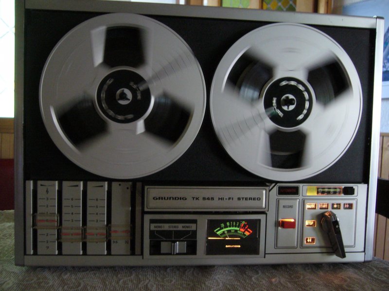

(#) mustang74 hozzászólása Nov 3, 2009 /

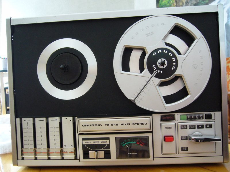

A Grundig TK545Hifi mégegyszer úgy ahogy kaptam:
-a magnó
-horzzá kilenc 18cm-es orsón szalag+üres orsó
A kihúzott bevezetőszalagon jól látni a fémbevonatot. Az felel az autómatikus kikapcsoláshoz mind lejátszáskor mind gyorstekerésnél.
