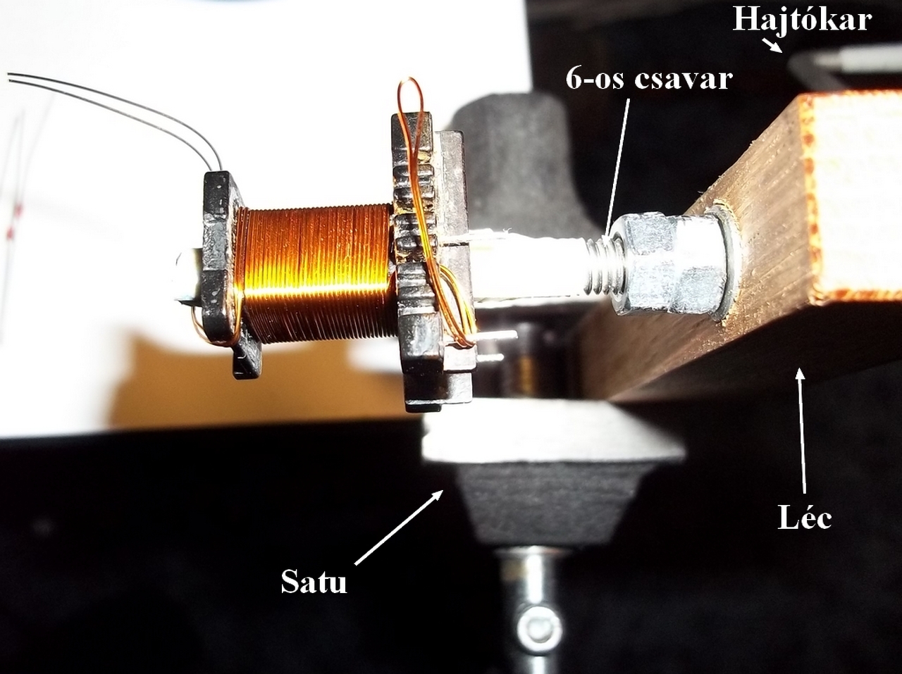

Ezért szeretem a kapcsolóüzemet, ahhoz jó egy ilyen tekercselő"gép" is. Vannak lécbetétek a különféle csévékhez 6-os menettel csak ezét pont nem találtam így mókolni kellett.
Baj csak akkor van vele ha közben hozzám szól valaki, és elfelejtem hány menetnél tartottam.
