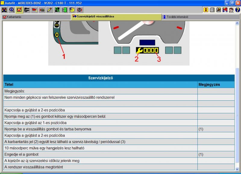

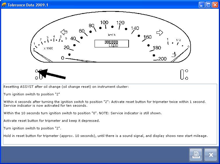

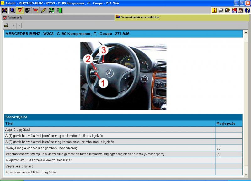

(#) csizolcsi hozzászólása Szept 29, 2010 /
Egy C220 (w202) on szeretném a mínuszban levő szerviz kijelzést nullázni ,az is lehetséges ?
(#) ferkó63 hozzászólása Okt 2, 2010 /
Sziasztok! Nekem egy C 180-es mercim van meg volt az olajcserém nem szeretném szervízbe vinni, hogy a szervíz kijelzőt visszaállítsák. Tudnátok nekem segíteni? Előre is köszi
(#) akos70 hozzászólása Okt 6, 2010 / 1
w 202 és w 203.

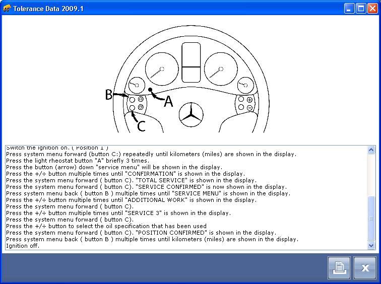

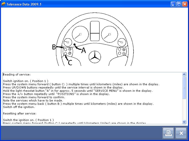

(#) akos70 válasza szalaiz hozzászólására (») Júl 7, 2011 /
Reading of Service:
Switch ignition on.
Press the system menu forward (button 2: ) multiple times until either kilometers (miles) or temperature are shown in the display.
Press briefly 3 times on resetting the trip counter ( button 0: ). An acoustic signal is heard.
Press the arrow down ( button 4: ). " SERVICE MENU " will be shown in the display.
Press the + or ÷ button( button 5 and 6 ) multiple times until " POSITIONS " is shown
Press the system menu forward ( button 2: ) to confirm.
Press the + or ÷ button ( button 5 and 6 ) to get the services shown which have to be made.
Press the system menu back ( button 1: ) multiple times until either kilometers (miles) or temperature are shown in the display.
Ignition off.
Resetting after service:
Ignition on.
Press the system menu forward ( button 2: ) multiple times until either kilometers (miles) or temperature are shown in the display.
Press the arrow down ( button 4: ). " Service menu " will be shown in the display.
Press the + or ÷ button ( button 5 and 6 ) multiple times until " CONFIRMATION " is shown in the display.
Press system-menu forward ( button 2: ) to confirm.
Pres the + or ÷ button ( button 5 and 6 ) multiple times until " VEHICLE HANDOVER " is shown.
Press system-menu back ( button 1: ) multiple times until either kilometers (miles) or temperature are shown in the display.
Ignition off.
