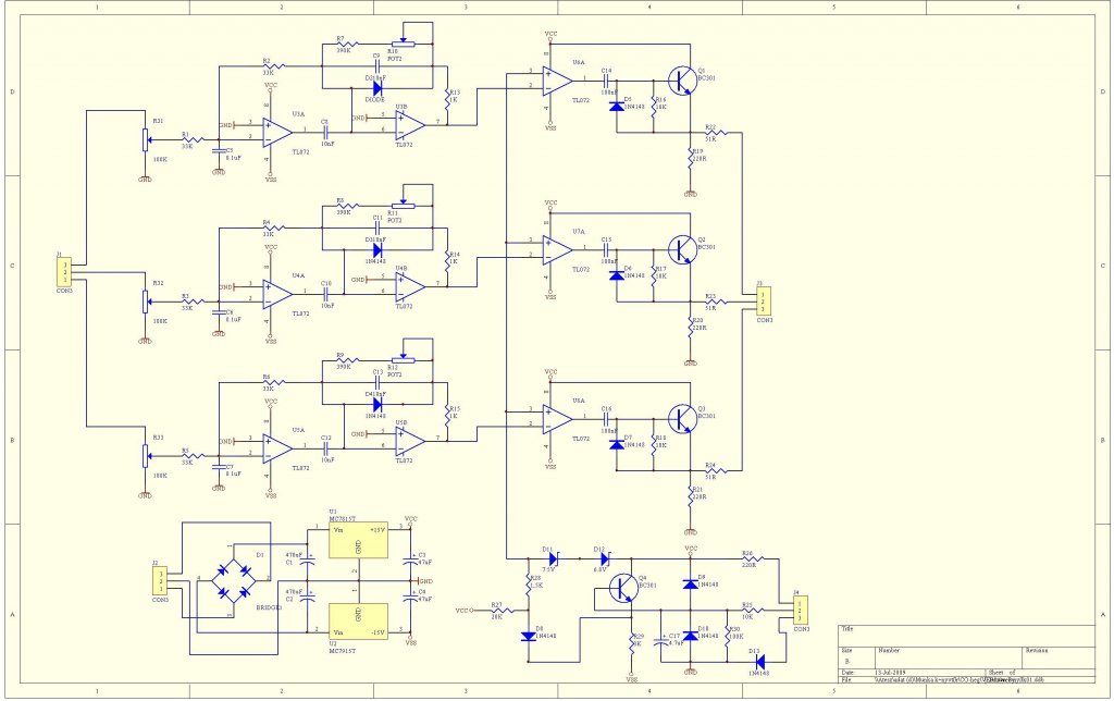

(#) GAtesz válasza (Felhasználó 5823) hozzászólására (») Szept 29, 2009 / 1
Íme. Most ez van a gépben.
(#) (Felhasználó 5823) válasza GAtesz hozzászólására (») Szept 29, 2009 /
Ilyen amikor minden vágyam teljesül!

Nos, most éppen ráérek. Azt írtad,hogy a 60V-os megcsapolásra rakva a csillagpontot ,tudtál vele hegeszteni.
A trafón próbáld meg, a 80V-os kivezetéseket zárd csillagba, majd visszafelé a 60V-os vagy az 50V-os tekercsvégeket kösd a féligvezérelt egyenirányító hídra. A gyújtókört úgy állítsd be,hogy a potméter minimum állásában is érje el a 16V-ot az egyenfeszültség értéke. A 200A-hez kell kb.28V-30V, de lehet hogy több fog lenni a max.feszültség ahhoz,hogy a minimum feszültséged meg legyen. így próbáld ki. A kimenetre mindenképpen ajánlott a szűrőfojtó. Sőt, a kimenetet akkora ellenállással terhelned kellene,hogy bekapcsolt kimenet max. értékénél folyjon 0,18-0,2A terhelőáram(ennél több kellene,de ez még racionális veszteség). Ez biztosítaná, hogy az ívfogáskor ne keletkezzenek lengések a hegesztőfeszültségben.
(#) GAtesz válasza mpisti hozzászólására (») Szept 30, 2009 /
Rendben van. Meg fogom csinálni, de csak szombaton. A készülék nálam van, a trafó pedig a szüleimnél.
Kíváncsi leszek, mi sül ki belőle.
Még egy kérdés:
A gyári kapcsolásban , hogy ne legyen állandóan feszültség a pisztolyban, a főtrafót kapcsolgatják egy mágneskapcsolóval.
Nekem ez nem volt szimpi, mert nem tartottam jó ötletnek, ezt a böszme trafót kapcsolgatni.
Én (mint a "jelenlegi kapcsolási" rajzon is látszik) ezt úgy oldottam meg, hogy egy három áramkörös váltó(ez nem látszik) relével megszakítom a tirisztorok vezérlését, és lehúzom őket földre (vagy fel tápra, nem is tudom hirtelen). De jónak tűnt.
Jó ez?
Arra gondoltam, hogy ezt a relét még ráadoptálom a vezérlő panelra. Esetleg valamilyen elektronikus úton (relé nélkül) blokkolom a tirisztorok működését, ha nem kell az áram (fesz).
Van ötleted?
Egyébként köszi a segítséget!
(#) mpisti válasza GAtesz hozzászólására (») Szept 30, 2009 /
Semmiképp ne válaszd ezt az utat. Előfordulhat,hogy a tirisztor tiltott üzemmódba kerül. Célszerűbb lenne a gyújtásszög vezérlőben megoldani ezt a problémát.
Például úgy,hogy a gate elektródákat meghajtó IC-k invertáló bemenetét egy 100 ohmos ellenálláson keresztül testre teszed, vagy a nulla folyási szöghöz szükséges negatív feszültségre.Ezt kísérletileg lehet megállapítani.
Rajzoltam két verziót.
Melyik lenne jó?
A harmadik?

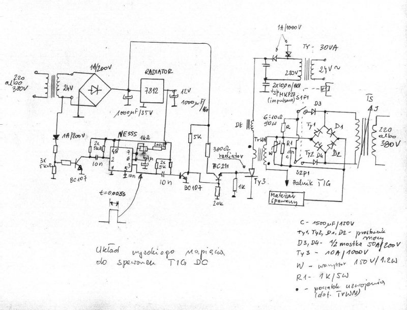

(#) mpisti válasza GAtesz hozzászólására (») Okt 1, 2009 /
Igen, a harmadik, mert az általad vázolt esetekben a szinkronjelet vennéd el a tirisztoroktól.A mellékletben meglátod,én hogy csinálnám. Az"X"-el jelölt helyre akkora feszültségnek kell kerülni akár mínusz akár plusz előjelű"
amely biztosítja a tirisztorok biztos lezárását. Ezt kísérletileg kell majd beállítani, de a beállító potit végül fix ellenállásokkal célszerű helyettesíteni.Az eljárás a következő:
Beteszel egy kb.22kohm-os potit, egyik végére +15V a másikra-15V, a csúszka pedig az X pontra. De mielőtt ezt a beállítás elvégzed,előtte a szimmetria trimmerekkel a minimális feszültséget a gépen állítsd be! Miután az alapbeállítás megtörtént, akkor kell a 22kohm-os potival az egyenirányító utáni nulla kimeneti feszültséget beállítani. Ezt a fajta szabályzókört nem jól ismerem, lehet hogy a szimmetria trimmerekkel nem sikerül célt érni. Akkor majd újból írsz. A pisztoly gombnak azt a relét kell majd működtetnie, amit berajzoltam. Ide csak aranyozott,vagy nedvesített érintkezős típus felel meg, azaz teljesen zárt nem szétszerelhető kivitel.
IMG.pdf
Szia Attila!
A mellékletben egy érdekes megoldás látható a tirisztor alacsony folyási szögnél fellépő kapcsolási hibáinak kiküszöbölésére. Így lehet biztosítani elektródás üzemnél a szükséges gyújtófeszültséget. A kapcsolás speciel egy AWI nagyfesz gyújtóját hívatott szemléltetni, de nekünk jelen esetben a tirisztorokkal párhuzamos diódák és a soros ellenállás a lényeges kapcsolástechnikai megoldás.
Ugyanezt a megoldást képzeltem el(nyilván három fázison)a te gépednél, csak a tiednél a minimum feszültséget kellene biztosítani hasonló módon.
(#) GAtesz válasza mpisti hozzászólására (») Okt 2, 2009 /
Megmondom őszintén, hogy nagyon hosszas nézegetés után sem értem a rajzot.
Ha esetleg belerajzolnád az "én" rajzomba, hogy hogyan gondolod, sokat segítene.
Belefaragom a módosításokat a mostani vezérlőpanelba, és ha jó, akkor megcsinálom az új panelt.
A hétvégén valamelyik nap összerakom a gépet teljesen, aztán lehet fröcsögtetni, mérni, kísérletezni.
(#) mpisti válasza GAtesz hozzászólására (») Okt 2, 2009 /
Melyiket nem érted,a reggelit,vagy az estit?
A reggelit úgy gondolom, hogy értem.
Az esti rajz, kifogott rajtam.
