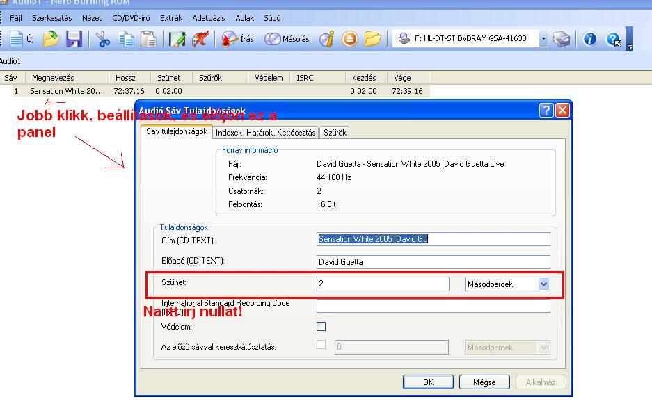

(#) X Sügi X válasza Slope hozzászólására (») Feb 15, 2007 /
Igen. Ha audio CD-ről beszélünk, akkor a következő lehet a probléma:
Mikor a Neroval megírsz egy audio cd-t, akkor a számok után automatikusan berak 2-3 mp szünetet. Ezt a funkciót viszont ki lehet kapcsolni! Csak át kell írni nullára! Írj egy ilyen cd-t, (természetesen ne egy számot tegyél rá), és utánna nézd meg, mit ír ki!
(#) Slope válasza X Sügi X hozzászólására (») Feb 15, 2007 /
Akkor az 9 track esetén nem 3mp lenne, hanem 24mp.
Viszont a CDROM-os verzióm, a track-ek számától és a lemez fajtájától (gyári, írt, újraírt) függetlenül mindég 3mp-el hosszabbnak mutatja a lemezt.
Majd ha a Sub-Channel-t is sikerül beolvasni kiderül kinek van igaza...
Jaaaah, bocsesz, nem figyeltem, azt hittem az egyes trackek idejét írja hosszabnak 3 mp-el.. Akkor viszont lövésem sincs!
