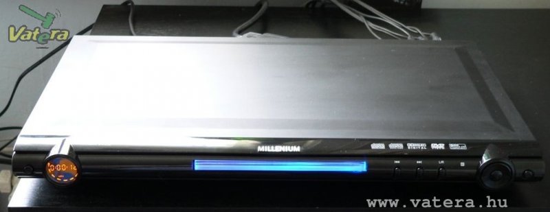

Van egy Millenium MN 9603 DVD lejátszóm. Egy hirtelen áramszünet miatt nem kapcsolódik be. Csak a kék fény világít a tálcán. A képen nem az én DVD-m van. Hogyan tudnám megcsinálni?

Sziasztok Minden Kollégának !!! Egy kis problémám adódott... Millenium MN9603 DVD szintén. Nem "pörög" fel az átkozott megfelelő fordulatra (2.5 voltot kap csak a motor) , TÁP panel OK., de a két SS8850 tranyó izzik... Nem sok gond lenne kivenni-kimérni, DE a hő-pákám, -és Weller nélkül most csak az amatőr CSEHHHH pisztoly van itt, és ezzel brutál... Van esetleg valakinek tippje ? Esetleg a CD5888CB megnyekkent ? MINDEN "látható" funkció stimmel, csak "NOOO DISC".... hogy kapja be az összes ragasztós kínai....
(#) russiangt válasza sarkadi67 hozzászólására (») Feb 15, 2009 /
Előként cseréld ki a lemezforgató motort. Rengeteg ilyen hibám volt ezzel a dvd-vel. volt pár ezer ilyen készülék amit csináltam.
Ezt a tipusnál 3 különböző belsővel szerelték és 2 féle távval
(#) sarkadi67 válasza russiangt hozzászólására (») Feb 15, 2009 /
Vauu.. kihoztam a "renajzliból" egy öreg Mercury-t, szintén 300-as motorka... elsőre összejött ! Nagyon köszi. A franc se gondolta volna, de mikor 1.5-2.2 ohmot mértem ezen a kis dögön... Mi van ezekkel a gyártókkal ??? Régen a Flextronics-nál millió-számra gyártottunk ilyen szarokat, -mobilokkal, -egyebekkel vegyítve, de ilyen ócska alkatrész-minőséggel, mint az utóbbi 2-3 év... még soha nem találkoztam. Majdnem az optikát kezdtem nyüstölni.... Még egyszer köszi !!!
