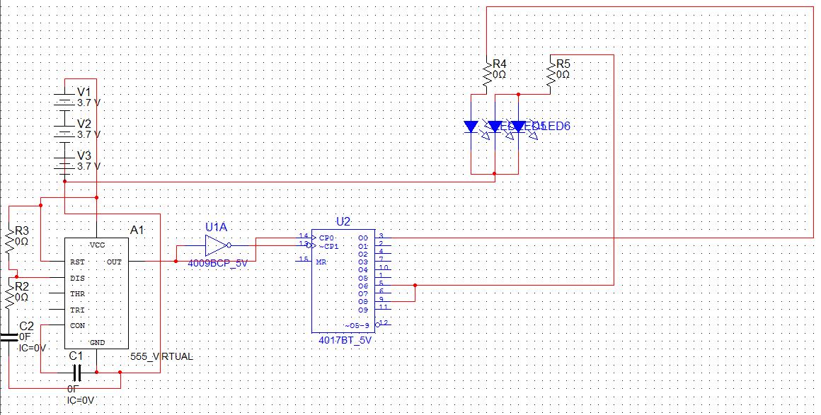

Modellre (helikopter) szeretnék világítást készíteni.
Amit tudnia kéne:
adott 6db led (pontos típust még nem tudok)
ebből: 3db folyamatosan világít
3db pedig villog (és itt jön igazából a kérdés). A villogás pedig úgy menne, hogy az egyik 2x felvillan gyorsan ez után pedig a másik 2 villan fel 2x, de 1mp-es késéssel.
az áramforrás egy 3cellás li-po akksi, ami 3*3,7V (névleges) feszültséget ad.
fontos dolgok: könnyűnek, kicsinek kell lennie.
egyenlőre ennyit tudok.
köszönöm a segítséget!

Pár napja volt itt konkrét rajz led villogtatásra. NE 555+ CD4017 Igy 10 DB kimenet van a számlálón , beállitod az ütemet , és Q1- Q3 az egyik villanó ledre Q7- Q9 másik villanó ledre. Q2-Q4-Q5-Q6-Q8-Q10 üres .Utána indul elölről.De vannak itt a fórumon profik is , akik lerajzolják még vagy tizszer ezt a kapcsolást.

(#) moltam válasza moltam hozzászólására (») Nov 30, 2008 /
Ez csak egy elvi rajzféleség mert hiányoznak a tranyók a 4017 lábairól ő nem tudná meghajtani a ledeket..........

(#) _JANI_ válasza HSP hozzászólására (») Dec 1, 2008 /
Építő jellegű kritika!
Kicsit még nyers a rajz!
Azaz vannak még benne hibás részek ami még nem ok.
PLD:
Órajel / Órajel-engedélyezés. (CP0/-CP1)
Akkor most felfutó vagy lefutó éllel vezéreljük a 4017-est?
A Reset (MR) ha nincs felhasználva akkor GND-re kell kötni! :felkialtas:
S az alaposzcillátorral is vannak gondok...
( Segítség az előző hozzászólásomban...)
Viszont_ez_a_kapcsolás_adott egy pihent ötletet...
Majd kipróbálom!
A segédprogramban a T1 és T2 a frekvencia kitöltési arányát takarja! a
„T1”
idejére a kimenet magas H szintű, azaz közel tápfeszültség mérhető. A
„T2”
az alacsony L szint, azaz közel 0V van a kimeneten. S ennek a két jelnek az összességéből tevődik össze a frekvencia vagy a rezgésszám. Alap esetben ha a 4017-es van erről az oszcillátorról vezérelve, akkor a T1-T2 arány teljesen közömbös! Mert csak egy FELFUTÓ ÉL ( vagy LEFUTÓ ÉL ) kell a 4017-es megfelelő lábára... Ha kihasználjuk a számláló teljes lépésszámát akkor az oszcillátor frekvenciájának 1/10-e fog a kimeneten megjelenni. ( Frekvencia / 10 = Kimeneti frekvencia/egy láb. De az egyes lábakon a kimenet csak 1/10%-ig lesz magas szint!)
Vagyis ha PL. a 4017-es egyes lábain csak 1Hz-t szeretnél, akkor 10Hz-re kell méretezni az oszcillátort. Ekkor a kimeneten 1/10 sec-ig lesz magas szint.
Értelemszerűen a magas szinthez rendeljük hozzá a LED-ek felvillanását is...
Kicsit hosszú lett az ...Remélem sikerük kihámozni a lényeget...

Átolvastam az adott témát. Már nagyjából tiszta hogy 555+4017 együtt hogy megy, de ennyi. Az viszont még mindig sötét számomra, hogy mi kell a két cucc közé, elé és a ledek előtt a 4017 után?
Szilícium jeldiódák. PL: 1N419; 1N4148
Utána tranzisztorokkal illik tehermentesíteni a 4017-es kimeneteit! :yes:
(#) titi válasza HSP hozzászólására (») Dec 1, 2008 /
Na összevágtam, hátha így világosabb...
Remélem nem néztem el semmit! JANI?
(#) _JANI_ válasza titi hozzászólására (») Dec 1, 2008 /
Ez már életképesebb kapcsolás! A 4017-es kimenetein lehet, hogy variálni kell. De már érted (értitek) a lényeget és az már nem fog gondot okozni... Egy javaslatom azért lenne. A diódák közös pontjait egy egy 10K-s ellenállással legyen testre húzva! Stabilabb lesz tranzisztorok működése. Valamint az R2 helyére a próbák idejére egy 470K-s potmétert érdemes bekötni. A potenciométerrel sorosan egy ellenállás is kell. Ennek értéke 1K - 10K-ig bármi lehet. Ez védi meg az IC-t ha a potenciométert 0-ohmra lesz állítva.
Elvileg már megépíthető ez a kapcsolás!
Ok, már javítva!
