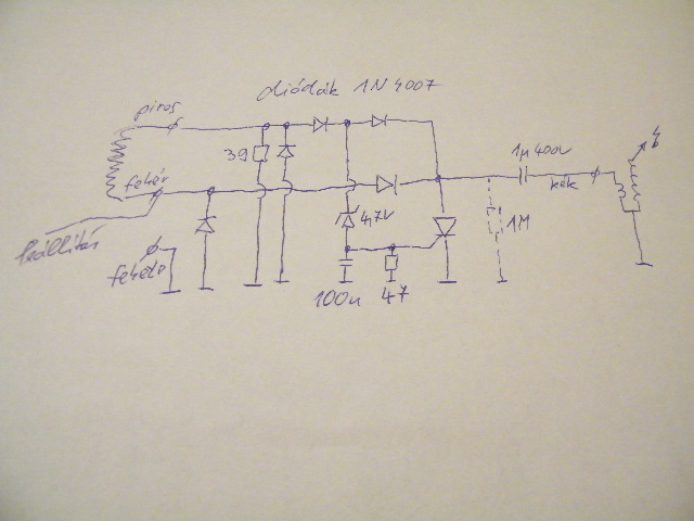

(#) sevenhill válasza poros hozzászólására (») Szept 4, 2011 /
Ime egy Kinetic gyújtásmodul rajz. Utána is építhető. De előtte érdemes két dolgot megnézni: nem ragadt-e be a leállító? (ha van rajta, vagy dekompresszorral kell leállítani?) A tekercs nem test , vagy menetzárlatos-e? Testzárlatot egy ohmmérővel egyszerű ellenőrizni, menetzárlathoz egy, a tekercsvégekhez kapcsolt soros dióda- kondenzátor(1N4007-1µF 400V). Rúgás után a kondenzátor feszültségét mérve multiméter 200V DC állásban jóval100V fölött kell lennie.
(#) poros válasza sevenhill hozzászólására (») Szept 5, 2011 /
Nagyon szépen köszönöm!
