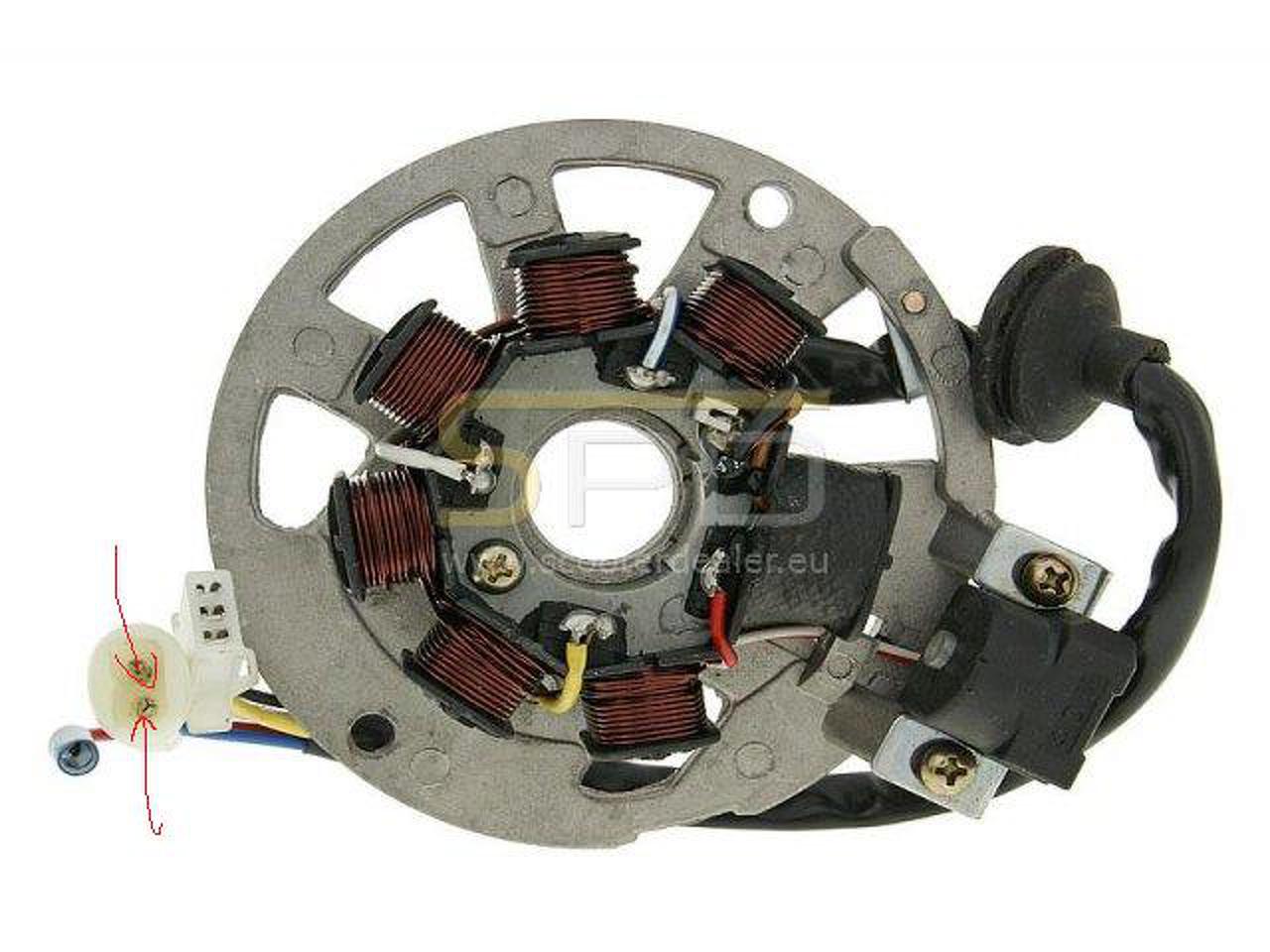

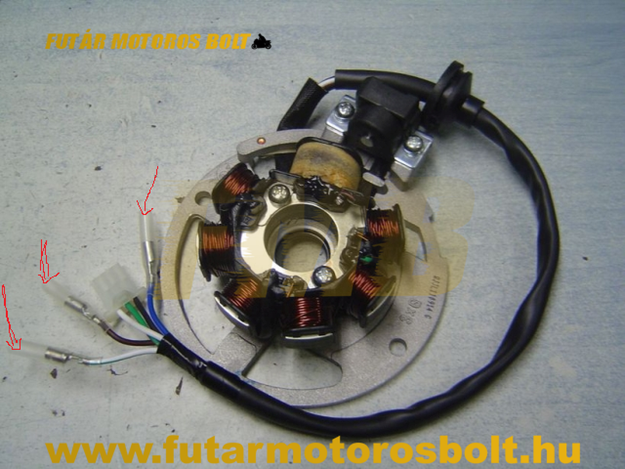

Dehat a az alaplapot nem ugy kell visszakotni mint az eredetit?mert elotte ment az elozovel
(#) szikorapéter válasza Szabo Andras12 hozzászólására (») Aug 6, 2015 /
Azonos típusú robogóból bontott az alkatrész? A CDI-k is megegyeznek?
Mint írtam felhívnám a figyelmed a válasz lehetőségre. A nagybetűk a mondat elején nem lehetőség hanem szabály. Kérlek tarsd be.
(#) Szabo Andras12 hozzászólása Aug 6, 2015 /
Haaaat a cdi nem pont ugyan ojan de a kabelek eggyeznek bele es a generator se ugyan az vagyis csak a kabelek fejet kellet kicsereljem mint a kepen is lathato kuldok kepet hogy mijen volt a k alap lap
az elso az eredeti
Akkor nézd meg a régi alaplapon a tekercsek bekötését,és az újon is. Persze ehhez le kell megint szerelni,de szükséges mert ezek nélkül nem lehet megtudni hogy jó lessz-e az új alaplap.
es ha nem jo akkor le kell szedni es ugy forrasztani ra? vagy a regi kabeleket az ujra raforrasztani?
A régebbi kábeleket jó ha felforrasztod az újra legalább a fejek is megegyeznek majd. De előtte mielőtt forrasztgatnád mérni természetesen.
es a cdi is megmehetett? mert csak a generatort kellet csereljem elotte minden ment es vettem ujjat is eggyeznek bele a kabelek.
Ha a cdi azonos akkor jó. De erre általában elég kicsi az esély sajnos. Először lent rakj mindent rendbe,ha utána sem gyujt,akkor próbálkozz a CDI-nél.
Okes koszi!
az eredetinek akkor annyi? meg van sertve attol mar nem megy?
Mérd meg multiméterrel a tekercs kivezetése és az alaplap házához képest mutat-e ellenállást a műszer.

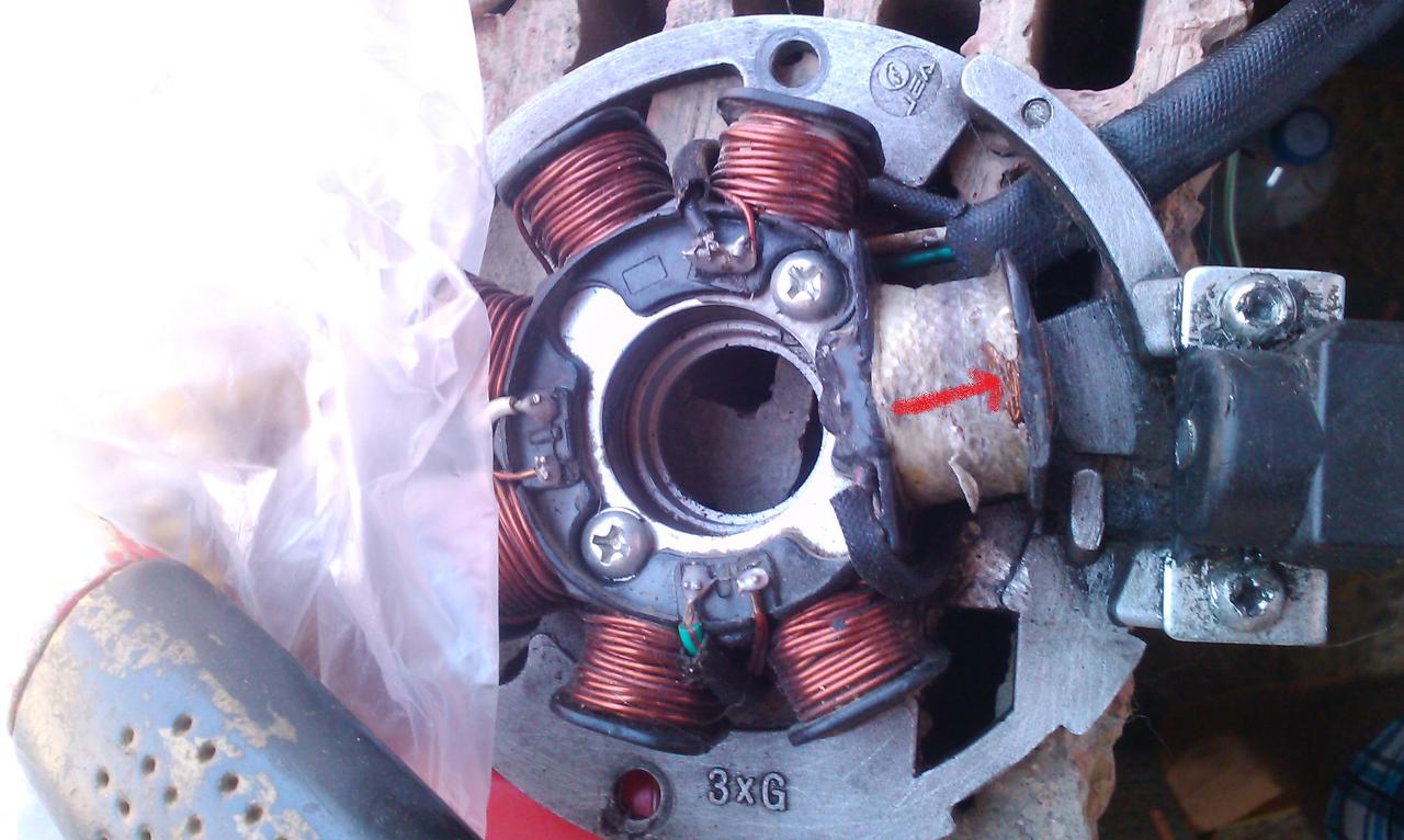

(#) alteck hozzászólása Aug 8, 2015 /
Nekem sikerült már félig szét szednem,még mondhatni elég könnyen is jött,ma szét szedem teljesbe,teszek majd fel róla képeket.
Nekem a nagy fesz ami a blokból jön fel, multi szerint 0.4v viszont,hogy ha a blokhoz érintem akkor meg szikrázik rendesen,lehetséges az,hogy a multi nem tudja lemérni?
(#) dB_Thunder válasza alteck hozzászólására (») Aug 8, 2015 /
Érdekes! Az enyém meg tudta mérni, és jóval több volt.
Ha visszafejted a cdi-t többet fogunk tudni.
