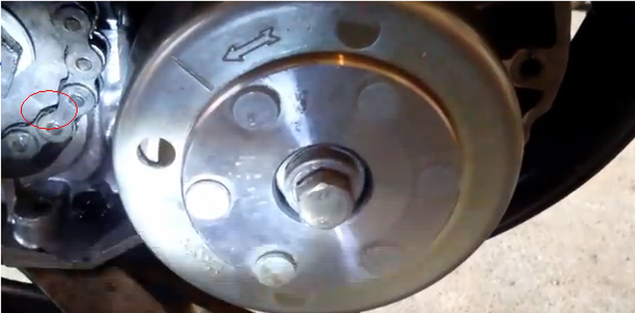

(#) Zsombor- válasza Petyaa hozzászólására (») Márc 7, 2016 /
Elnézted, nem is látszik, amúgy sincs semmi baja a lánckerekemnek!

(#) Petyaa válasza Zsombor- hozzászólására (») Márc 9, 2016 /
Nem látszik teljesen, de ami látszik abból látni hogy már nem az igazi, asszimetrikusan van elkopva A fogaknak a láncba teljesen bele kell illeszkedniük. Ha kézzel meghúznám a láncot (mert már meglehet) már látszana a fog teljesen.
Ez már azonnali cserés

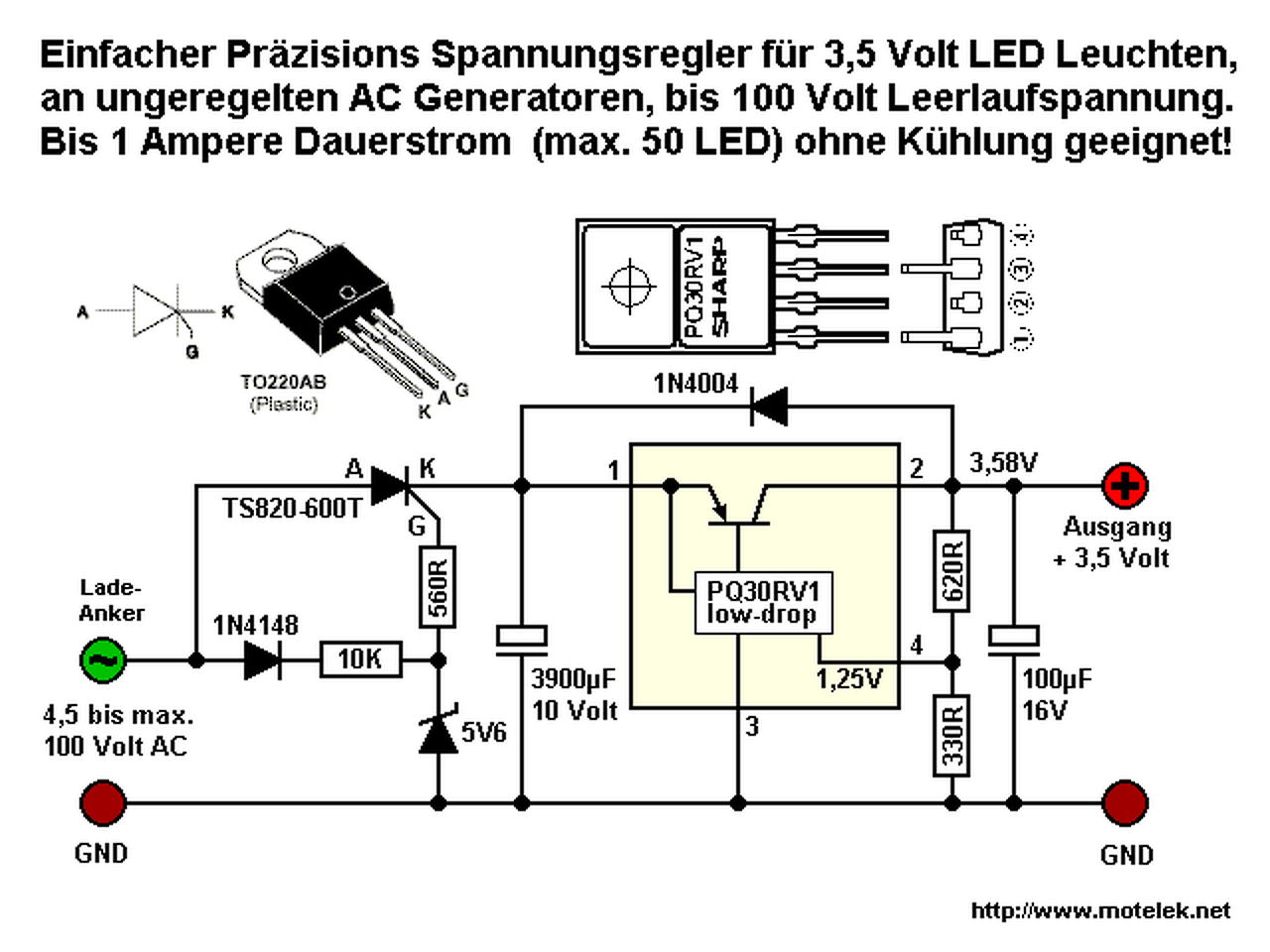

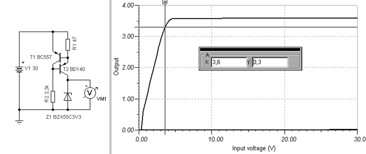

(#) proli007 válasza dB_Thunder hozzászólására (») Márc 18, 2016 /
Nem kell azt a szegény zénert szidni! Csak az ellenállása helyett egy mezei áramgenerátorral kell táplálni. Két tranyó, két ellenállás és már is Lowdrop lesz belőle..

(#) proli007 válasza yoman917 hozzászólására (») Márc 18, 2016 /
Nem a világító tekercs feszültségét kell szabályoznod, hanem a proci tápfeszültségét, mint ahogy eddig is tetted. Nem? Eddig is egy zénerről beszéltél. ez ugyan az, csak áramgenerátorral hatékonyabb a stabilizálás.
(#) dB_Thunder válasza proli007 hozzászólására (») Márc 18, 2016 /
Azért a low-drop-tól messze van! Egy rendes ld-s stabkocka 0.2voltos maradék feszültség felett már dolgozik!
A másik hogyha készen kapható akkor minek csinálni...persze ettől lehet.

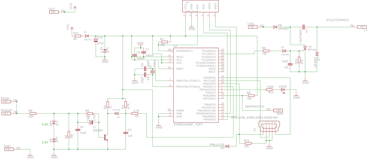

(#) yoman917 válasza dB_Thunder hozzászólására (») Márc 18, 2016 /
Találtam egy régebbi képet a telómon a kapcsolásról. A jelenlegi nem pontosan így van kialakítva, de a tápfeszültség része ugyanaz.
(#) yoman917 hozzászólása Márc 19, 2016 /
Igazából azt figyeltem meg, hogy a tápfeszültségre egy 6V-os akkut kötve a gyújtás ott keletkezik indításnál is, ahol a programban meg van írva (és könnyebb is indítani, mert szikra szinte azonnal van). Ha a tekercset kötöm a tápfesz bemenetre, akkor indításnál össze vissza adja a szikrát, mindaddig, amíg a feszültség 3V alatt van. (és nehéz is indítani, mert szikra csak egy pár darab van, az is rossz helyen). Szóval azt szeretném elérni, hogy indításnál is legyen akkora feszültség, amivel be is indul a motor, és jó helyen keletkezik a szikra. Én gyújtótekerccsel gondoltam egy hasonló áramkört ami a képen van. Javítsatok ki, ha tévedek, hogy ez így lehetséges e egyeltalán, biztosan jobban értetek hozzá mint én
(#) dB_Thunder válasza yoman917 hozzászólására (») Márc 19, 2016 /
Nos!
Gyanítom, hogy a tirisztor környéki rész változatlan, tehát ez egy CDI gyújtás.
Magának a mikrokontrollernek 2-3mA elég, viszont a tirisztor begyújtásakor 15mA-t kér az áramkör. Ezt nem tudja kiszolgálni a táp rész alacsony fordulaton. Én magát a tirisztort is cd megoldással gyújtanám. Az ehhez szükséges energiát a gyújtótekercs adná melynek a negatív feszültségű félperiódusa most teljesen kihasználatlan!
Mindjárt meg is rajzolnám!
Terveztem régebben és is egy ilyen progizott CDI-t ott a teljes áramkör táplálását a gyújtótekercs adta. Kivitelezésre még nem történt meg sajnos.
Érdekelne viszont az áramkör teljes dokumentációja!
