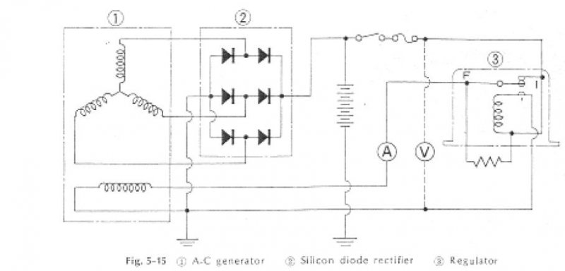

(#) Thomas10100 hozzászólása Nov 3, 2008 /
Itt van a motor adatlapjából, hogy milyen is volt eredetileg. Ehhez a generátorhoz kellene épitenem vmit.
Az egyenirányító hidat is.
(#) xyxx válasza Thomas10100 hozzászólására (») Nov 3, 2008 /
Szia, ha nem akarsz építeni akkor vegyél egy lada fesz.szabályzót kb 1000Ft, diódákat meg egy akármilyen autó generátorból tudsz kibontani hozzá.
(#) Thomas10100 válasza xyxx hozzászólására (») Nov 9, 2008 /
Helló!
Guberáltam egy LADA 2104-ből feszültségszabályozót, illetve valószínű hogy ez az. Hogy tudom meg a bekötését?
Csináltam képet.
Másik, hogy ahogy néztem a LADA feszültségszabályozó a generátor csillagpontját is használja, ami nekem nincs kivezetve.

(#) xyxx válasza Thomas10100 hozzászólására (») Nov 9, 2008 /
Helló
Nem hiszem, hogy ez fesz.szabályzó lenne(ilyet még nem láttam) egyébként 15: ide jön a gyújtáskapcsolón keresztül a 12V, 67: generátor gerjesztés. (85: csillagpont, de ez a töltésjelző relére megy)
Na igen, de én nekem nincs kivezetve a csillagpot, és nem is tudom megoldani.
a csillagponti kivezetés csak a töltésjelző lámpához kell, ha beéred visszajelzés nélkül akkor nyugodtan használhatod. Vagy csinálsz egy fesz.komparátort és azt használod töltésjelzőként. Pl etz125 nél is ilyen az után gyártott fesz.szab(3000ft-ért adták régen)Ha nem sűrgős akkor le tudom rajzolni.
