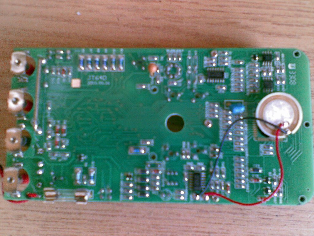

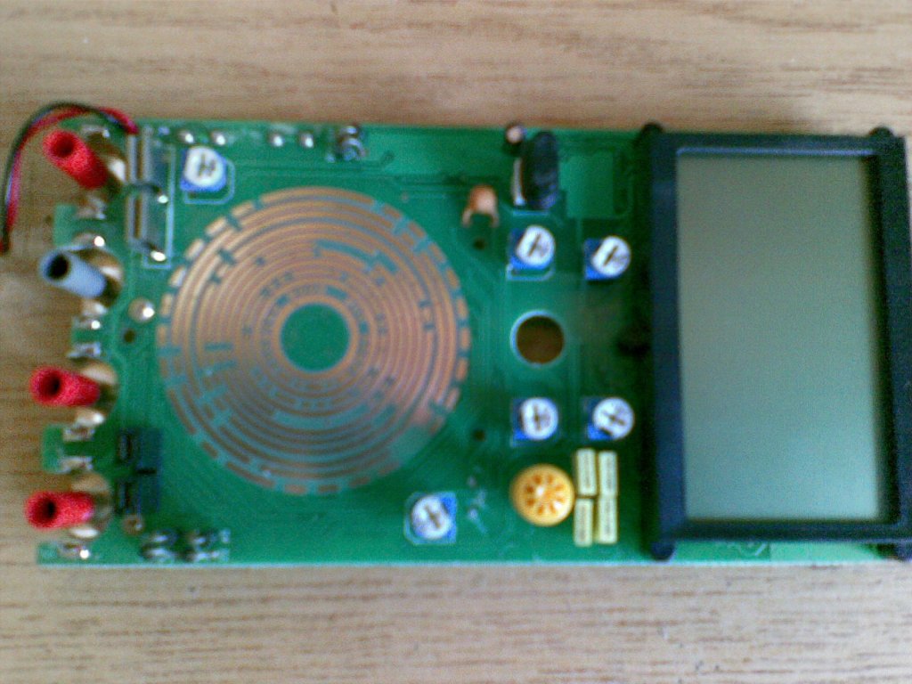

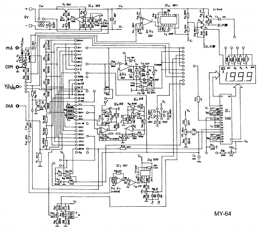

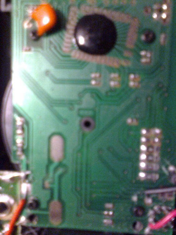

Látom ugyan, hogy egy kicsit "anno" a topic, de itt van arról szó, ami az én gondom is. MY-64 multiméter, és a hőmérője nem pontos. 100 C fokos forrásban lévő vízre 94-95 C fokot mér.
A kapcsolási rajz szerinti poziciók nem az én panelemmel kompatibilisek. (JT64D)
A rajz szerint, a "VR4" 200 ohm-os trimmerrel lehetne kalibrálni (gondolom) Sajnos az én panelem, minden valahogy másképp van, és nem tudom "kikeresni" ezt a potit. (Sajna csak telefonnal tudtam képet készíteni, de azért a potik látszanak)
Ha valaki tudna segíteni, megköszönném.

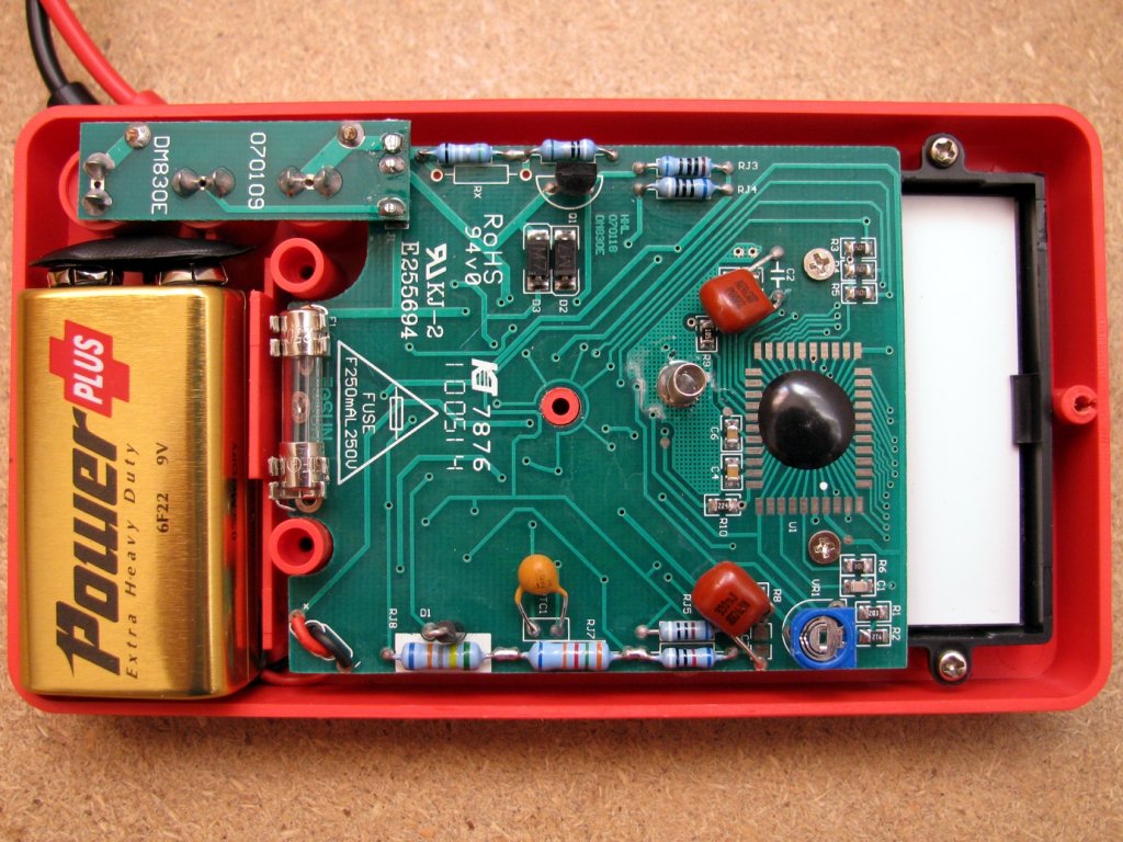

Üdv. Van egy gagyi multiméter (Düwi 07974) amit sikerült meghalasztani bár nem teljesen. Hálózati feszültségmérésre volt beállítva és egy kapcsolóüzemű táp mérésekor valahogy sikerült elérni, hogy a műszeren keresztül zárt a 220V csatt és füst kíséretében. De lehet kapott többet is mivel a közelben volt egy nagyfeszültségű kondi. A feszültségmérésnél vannak gondok. Egy 1,5V-os elemet pontosan lemér, de már egyéb nem elem hanem hálózati tápok esetén a megfelelő értékek helyett jóval többet mutat, ami sokáig ingadozik mire beáll egy értékre. Minél nagyobb feszt mérek mintha annál jobban csalna. Mellékeltem képet a belsejéről. Lehet javítani, vagy kuka?
(#) Hodinka válasza Lázár Péter hozzászólására (») Dec 20, 2011 /
Szerintem pont itt az ideje,hogy karácsony alkalmával megajándékozd magad egy új multival.

(#) erdgab válasza Lázár Péter hozzászólására (») Dec 22, 2011 /
Mérd végig az ellenállásokat,biztosan lesz egy szakadt vagy megnyúlt az lesz a ludas.
