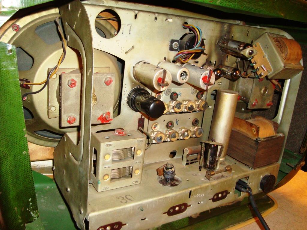

Köszönet és válaszok mindenkinek:
- Kari, mint a képeken is látszik, a KH és a kikapcsoló gomb használhatatlan.
- BiG, köszönöm a doksit.
- a trafó biztos nem eredeti, de elég régen cserélhették, néhány alkatrészen kívül semmilyen fődarabom nincs (még) ilyesmihez, pláne trafó csővel
- feszültségek: fűtés 6,3V; egyenirányító kimenet 265V; EL84 anód? (ami a kimenőtrafóra megy): 220V~/490V=, EL84 középső rács 217V, digitmultival mérve. A régi jó NDK analóg műszerem üveg cserére vár. 15 éve...
A rádió jelenleg is működik, keresem a visszaalakításhoz a cserélendő alkatrészeket és megpróbálom kicserélni a mély szabályzó kondit. Régen hallgattam ennyit Kossuth-ot.

Ennek igazán örülök A képeken látható orosz diódákból (D7ZS) egy megadta magát, kicseréltem mindet 4007-re, az értékeket már így mértem. Közben megtaláltam a mély szabályzót is a 20(22) nF szintén újabb, valami teljesen műanyag példány volt, szimplán kiesett a lába. Pótoltam békebeli Remix fóliával. Most jön Sziszifusz az alkatrészek és a kapcsolási rajz összevetésével.

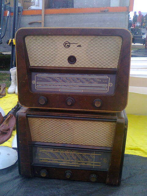

Ma potom 6000Ft-ért sikerült hozzájutnom egy Terta T325-höz, egy T425-höz és egy Resprom A102-höz. Félbe vagyok az Orion 217b-vel és nekifogtam egy Elprom RRG61-nek is. Azt hiszem nem fogok unatkozni mostanában. Csúnya fertőzés ez a rádiózás.
A hozzászólás módosítva: Márc 23, 2014
(#) Gránátalma válasza (Felhasználó 20218) hozzászólására (») Márc 23, 2014 /
Második képen lévő alsó kis rádió nekem is megvan, csak sajnos le van szakadva a hangoló tekercse, meg csövek is törtek ki belőle.

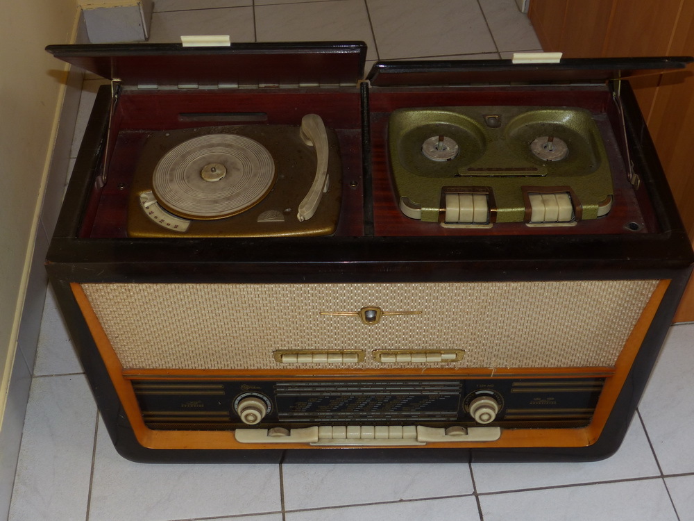

(#) Szikravadasz válasza (Felhasználó 20218) hozzászólására (») Márc 23, 2014 / 1

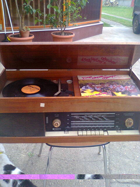

Akkor én is dicsekszem egy kicsit. Tegnapi szerzemény, sorban áll a VT 926 Badacsony mögött:
(#) zolika60 válasza Szikravadasz hozzászólására (») Márc 23, 2014 /
Ez igen szép darab. Igen, irigy vagyok.
(#) kristikoma válasza Szikravadasz hozzászólására (») Márc 23, 2014 /
Nagyszerű darab! A benne levő Terta 811 egy nagyszerű magnó! Érdemes megcsinálni az egészet, ahogy van.
(#) (Felhasználó 20218) válasza Szikravadasz hozzászólására (») Márc 23, 2014 /
Ezzel lehet is dicsekedni.
Egyszer felújítottam egy Terta T528G-t, de sajnos eladtam (igaz nagyon jó pénzért), azóta is hiányzik.
(#) (Felhasználó 20218) válasza Gránátalma hozzászólására (») Márc 23, 2014 /
Nekem is van belőle egy másik, csak annak fent lakik a varázsszeme a hangszóró mellett, most lesz egy ilyen is a "múzeumomban". Amúgy ha donor kell, hegyekben állnak a vaterán a 325-ösök. Fogalmam sincs honnan került elő ennyi belőlük.
(#) Szikravadasz válasza kristikoma hozzászólására (») Márc 23, 2014 /
Szeretném, és lesz is mit csinálni rajta. Dohos, nedves helyen tárolhatták (mondjuk az egész ház olyan, ahonnan hoztam), ezért belül itt-ott penész foltok vannak, látszólag hiánytalan, a ferrit forgató és a skálazsinór szakadt, a tápot diódákkal mókolták, de a trafó eredetinek tűnik és az EZ80 is a helyén, a magnóból lóg egy kéteres barna vezeték, végein körsaruval, a lemezjátszó egyik rugója hiányzik...stb. Kell keressek egy mikrofont, hogy teljes legyen, aztán kéne egy hely is, ahol szétszedve lehet hosszabb ideig

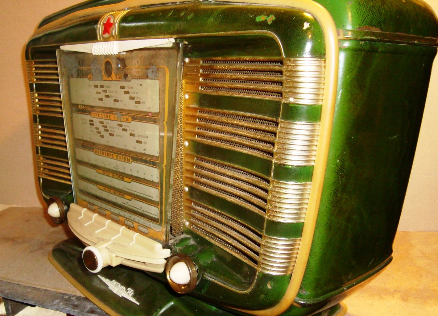

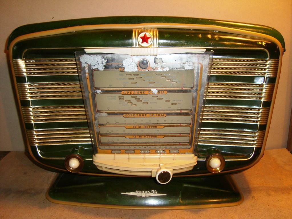

(#) Janó bácsi hozzászólása Márc 25, 2014 / 1

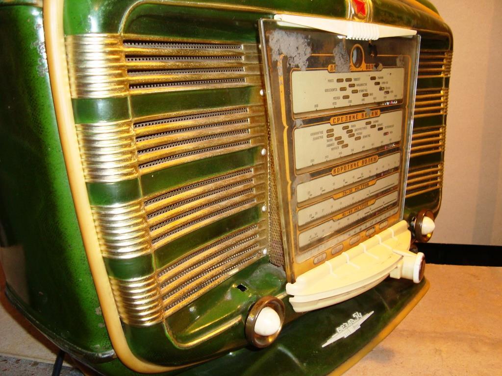

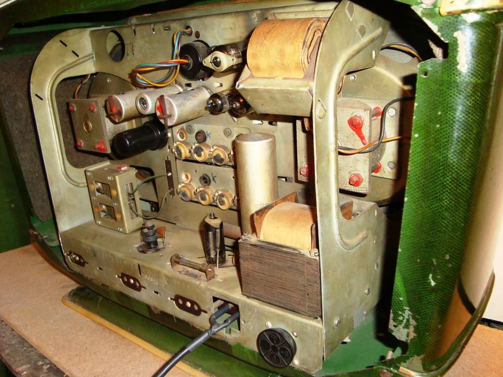

Ámberek. Megéltem 70 évet, békességben, nyugalomban, azt hittem, hogy ebben a retró témakörben már sok újat nem tudnak nekem mutatni. Hát tévedtem. Azt hiszem most már nyugodtan hajthatom álomra a fejem, elértem szakmai pályafutásom csúcsára, mert kézbe vehettem ezt a gyönyörűséget.
Ezúton osztom meg mindenkivel, ámuljatok, bámuljatok, essetek térdre az áhítattól.
Zvezda 54:
(#) zolika60 válasza Janó bácsi hozzászólására (») Márc 25, 2014 /
Ez valóban bámulatos darab. Miből van a doboza? Nem tudtam megállapítani a képek alapján. Látszólag nem sok munkád lesz vele az előzőekhez képest, bár az mindig csal. Remélem láthatjuk a felújítás folyamatát, meg a végeredményt is.
Szerk.: Már látom lemezből van sajtolva, ha nem tévedek.
A hozzászólás módosítva: Márc 25, 2014
(#) Janó bácsi válasza zolika60 hozzászólására (») Márc 25, 2014 /
Pléh az egész, szól, nem kell csinálni vele semmi látványosat, csak pár rejtett csavart kell belefúrni, hogy ne remegjen minden eresztékében a hangfrekvenciára.
Ja és az életben sokkal rondább, mint a képeken. Meg van vagy 20 kiló.
(#) Szikravadasz válasza Janó bácsi hozzászólására (») Márc 25, 2014 /
Elismerésem. Impozáns szerkezet. Ebayen korábban láttam ilyeneket, horror áron. Több is volt, hihetetlen színekben. Kíváncsian várom a további ismertetést
Az biztos, hogy nem lenne könnyű átfesteni. Valami autófényező mester eldolgozna rajta vagy egy hétig és akkor sem lenne már olyan mit volt. Jobban megnézve bizony itt-ott horpadt és festékhiányos. De ez adja a patináját. Azt olvastam róla a NET-en, hogy a vörös csillag világít a tetején működés közben, meg hogy vörösre festett változata is van.
