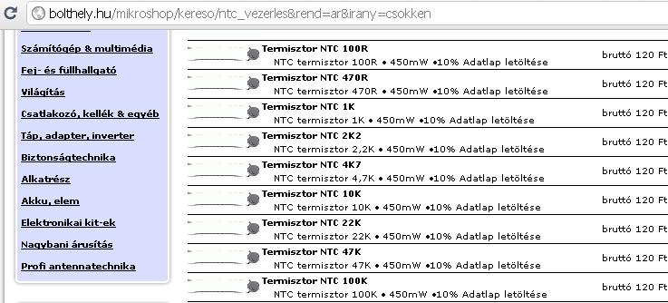

Tehát akkor a 60W-os izzóhoz számított 470Ω-os hidegellenállású NTC az ideális. A kérdés az üzemi hőmérséklet. Szerintem minél kisebb a mérete, annál kevésbé tudja leadni a hőt, tehát annál jobban melegszik, és annál magasabb lesz az üzemi hőmérséklete, és persze annál olcsóbb is.
Mellékeltem, hogy 470Ω-osban lehet kapni 450mW-osat.
Ez vajon mit jelenthet?
Mert ha a P=R*I^2 = (470*0,09)*0,26^2= 2,85W jön ki 100°C-on.
150°C-on =R*I^2 = (470*0,25)*0,26^2= 0,79W>450mW
Tehát nem hogy hideg lenne, de még túl is melegszik. Ha ez igaz, akkor inkább kell 2 db1kΩ-os/450mW-os párhuzamosan, vagy kisebb hidegellenálású NTC ellenállást kell alkalmazni, de akkor ezzel csökkentjük az izzó védelmet is.

Az adatlapról leolvasható, hogy általában 100°C-on 9% és 150°C-on 2-3 %-a az ellenállása a 25°C-on mérthez képest. De nem nulla. Így az adott ellenállás és rajta átfolyó áramerősség meghatározza a fogyasztását. Ezt számoltam ki az előzőleg. Ezt egyébként egyszerűbben is kiszámolhattam volna, mert kiszámoltuk, hogy a veszteség 5% alatti, tehát kisebb kerekítésekkel 100°C-on az NTC fogyasztása 60W 5%-a 3W, és 150°C-on pedig 0,79W.
Akkor most mit jelent, hogy 450mW-os az NTC? Attól tartok, hogy ez a teljesítmény kevés lesz ide. Én azt gondolnám, hogy a 450mW azt jelenti, hogy ha az NTC eléri a maximális 150°C-ot és a fogyasztása 450mW, akkor a hőmérséklete nem emelkedik tovább, hanem stabil. De igazából nem tudom.

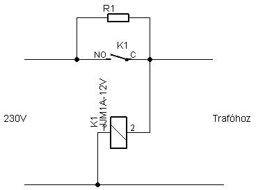

termisztorral védi az izzókat 600W-ot egyetlen NTC-vel, amelyben az NTC korlátjának nem a teljesítményt, hanem az áramerősséget adja meg. De az eddig talált NTC-knél nincs megadva a maximális áramerősség.
Találtam egy megoldást, ami kiküszöböli a problémát az alábbi linken:
http://www.audiodiy.hu/viewtopic.php?t=1231&start=0&sid=9ea4e617946...d61d85
Ezt mellékeltem.

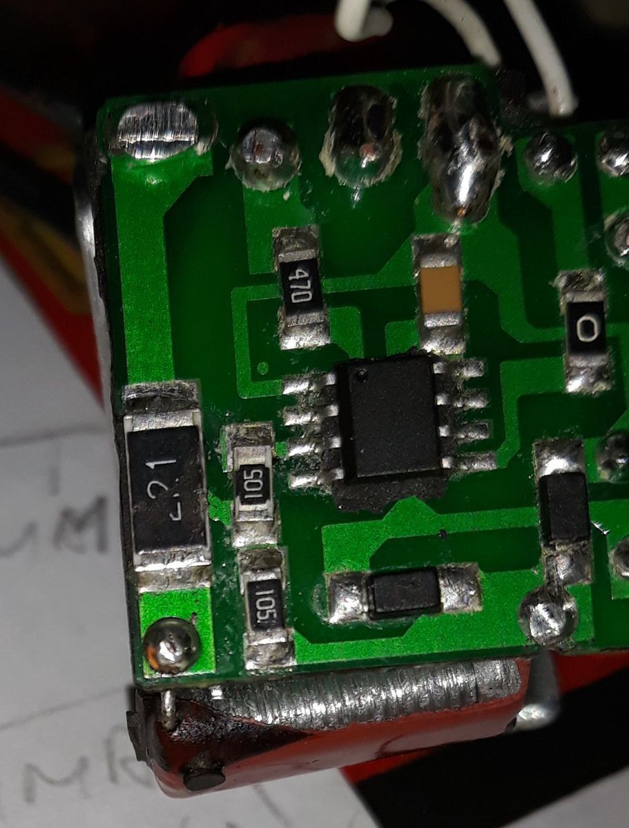

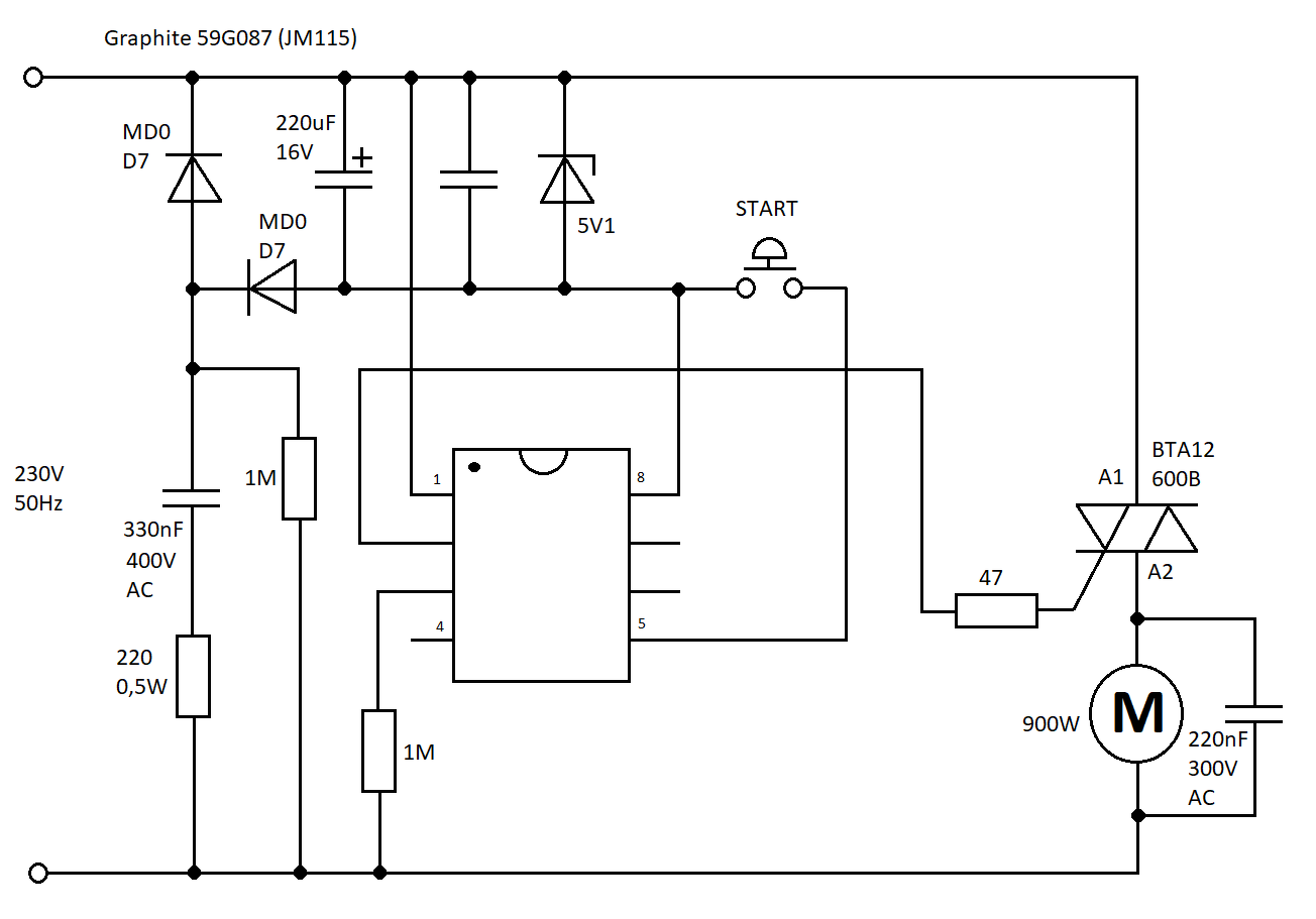

Egy Graphite 59G087-es, 125mm-es, 900W-os sarokcsiszolónak elromlott a bekapcsolója.
Nem sima érintkezős, elektronikus. Sajnos már szétfeszegetve kaptam, így a javításnál a mechanikai összerakás volt a legkócosabb rész. Ki volt öntve valami fekete műanyag szerű anyaggal, nem is lágy nem is túl kemény volt, ki lehetett kaparni.
Az IC típusát nem sikerült kideríteni, de nem is volt fontos, a soros 220Ω-os ellenállás szakadt meg.
Mint kiderült lágyindítás nincs, csak a nullátmenetet figyeli.
Nem kapható, csak hasonló, ami ide nem fér be, ezért a javítás miatt a gyárival azonos módon üzemeltethető maradt.
A visszarajzolásnál feltüntettem az azonosítható értékű alkatrészeket.
