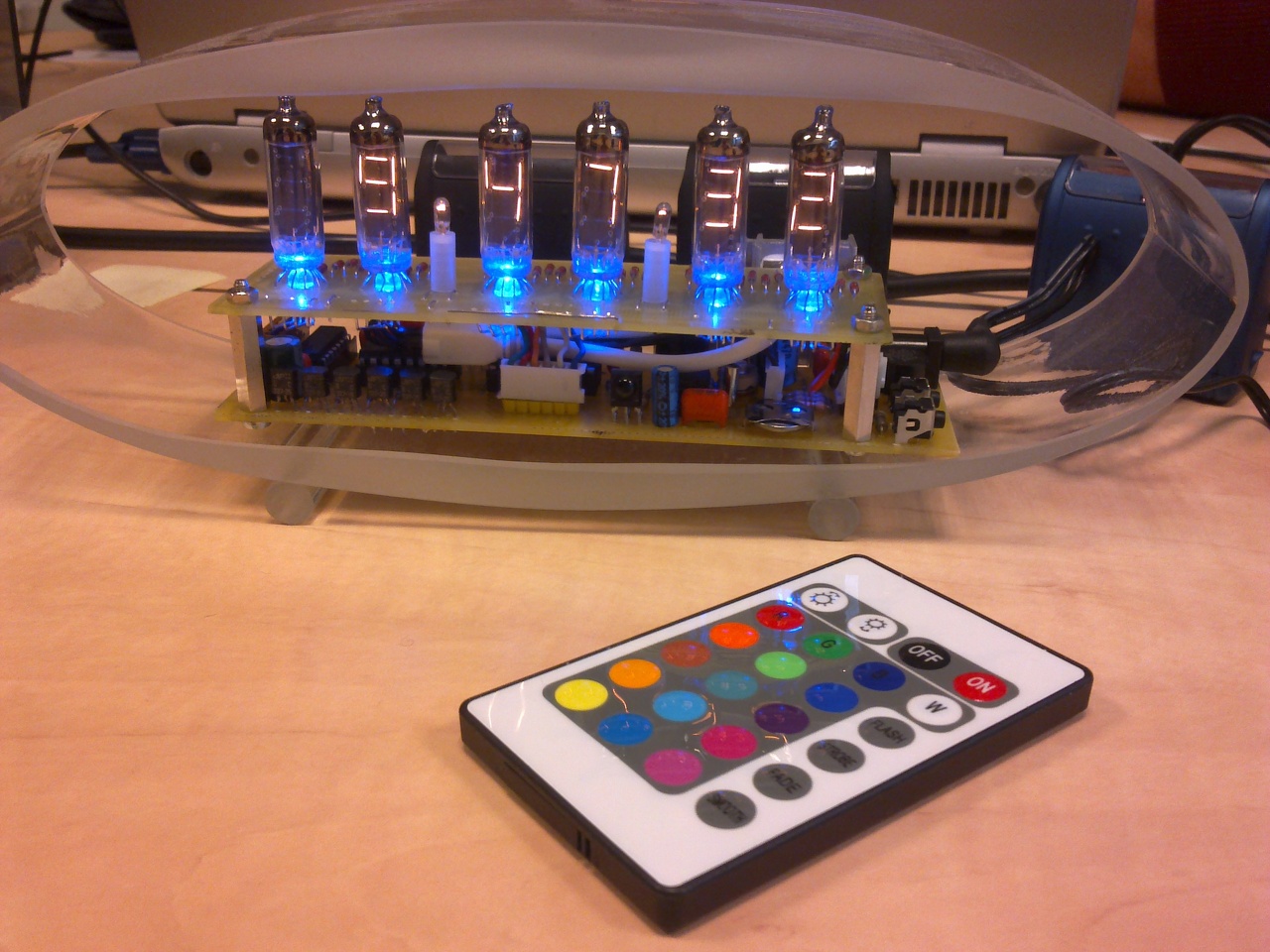

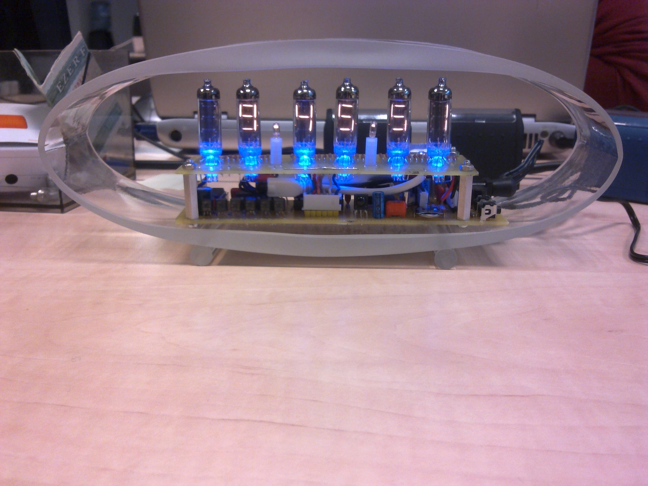

(#) nox72 hozzászólása Jan 16, 2014 / 2
Készült egy RGB távirányítós változata is a NUMITRON órának.
Az RGB mikrovezérlő a 2 PCB között van elhelyezve. Az eredeti rajzon lévő SW3 kapcsoló és alkatrészei elmaradnak, viszont 4 lábú közös anódos RGB ledek vannak a csövek alatt.
Mivel volt itthon ezért itt a táp 9V AC. Egyenirányítás és szűrés a PCB "A"-n van. Látható a képeken.
A módosítások miatt a PCB-k kissé változnak az eredetihez képest.
Sikerült egy rendkívül szép üvegtestet szereznek, üveg lábakkal. A távtartók 20mm-esek és krómozottak, az anyákkal együtt.
Üdv:nox72

(#) sooty válasza nox72 hozzászólására (») Jan 25, 2014 /
Szép ez az üveg, jól néz ki benne az óra ! Nekem nem jutott volna eszembe így keresztbe belerakni az órát.
(#) nox72 válasza sooty hozzászólására (») Jan 25, 2014 /
Nekem sem jött elő. De az üveges amint meglátta az órát összerakva ezt ajánlotta.
Ezek az üvegesek már csak ilyen kreatívak:Art Glass
