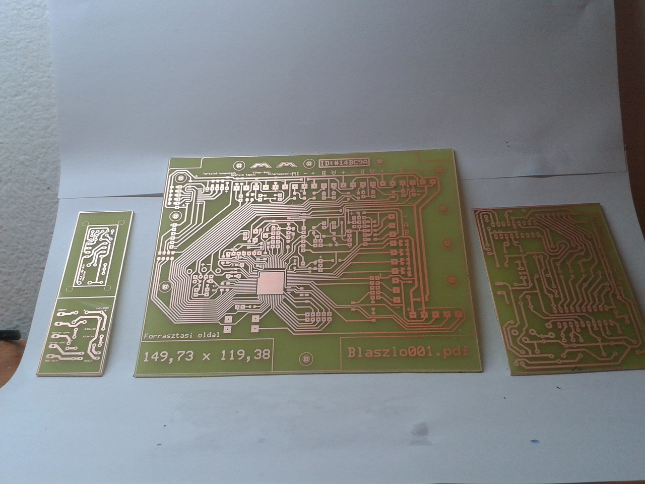

Az eredményt csatoltam. A valóság jobb mint a képen. Kicsit vacak lett a kép minőség, de most nincs jobb.
(#) eyess válasza elektros90 hozzászólására (») Aug 12, 2014 /
Ez a nyák rajz megérdemli ,hogy szépen meg legyen csinálva.Nem egyszerű ez tény .
Én tudom.Már az első fázisok nem voltak tökéletesek , ugyan alámaródások vannak bőven , de ez már a legutolsó mozzanat .Viszont már a nyomtatott rajz sem volt tökéletese ez biztos.Az jó , hogy próbálsz törekedni , illetve kísérletezni , de , ha tanácsolhatok egyet , akkor csakis akkor marass , ha már szinte maratás előtt is tökéletes már a nyákra vitt rajzolat , mert akkor a végeredmény szinte teljesen megegyező lesz az eredetivel.És persze nem lesz sok selejt.És próbálj először kisebb darabokkal kísérletezni.A marató folyadék nem az elsődleges szempont az inkább kényelmi , vagy gyorsasági , illetve kezelhetőségi szempont.
De a megfelelő mondjuk profi rajz felvitele a nyákra, akár dry , vagy vasalás , vagy más egyéb módszer által az a legfontosabb , ha ez alatta marad az elvártaknak , akkor a végeredmény sem fogja megütni a mércét.A jó rajz felvitelt gyakorold sokat a többi az úgy is menni fog.
(#) kaqkk válasza elektros90 hozzászólására (») Aug 12, 2014 1 /
Jó lesz ez csak azt nem értem miért vannak "hajszál vékony" vonalak tervezve olyan helyekre is ahol bőven elfért volna 3* vastagabb is ? Én csak a legvégső esetben tervezek egy panelra ilyen vékony vonalakat , nem mintha nem tudnám levilágítani , inkább a biztonság kedvéért .

(#) eyess válasza kaqkk hozzászólására (») Aug 12, 2014 /
Ezt nem ő tervezte ez egy gyári cucc.
(#) elektros90 válasza eyess hozzászólására (») Aug 12, 2014 /

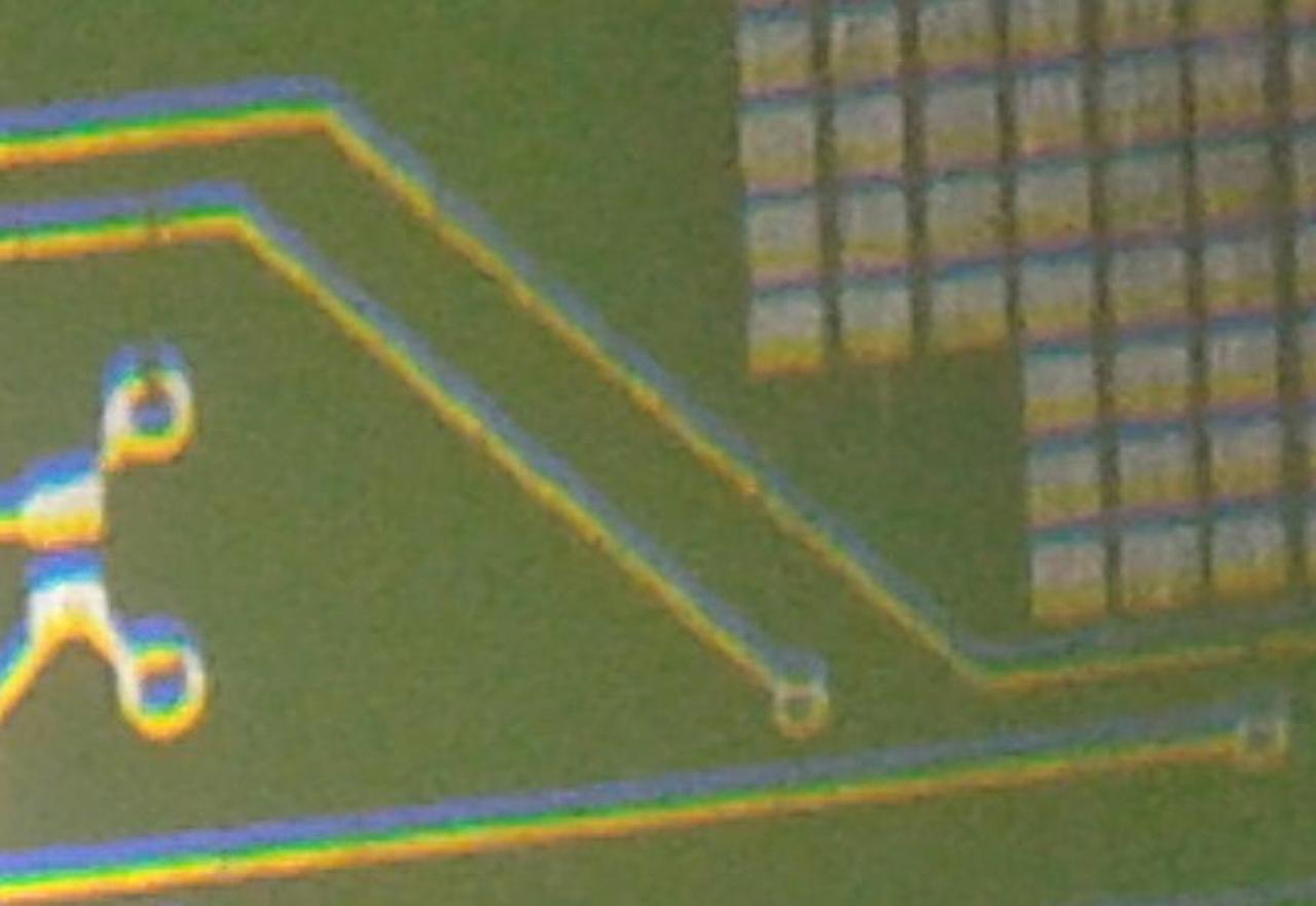

Szia! A filmet kivételesen stúdióban nyomtattam, az szerintem tökéletes. A dry viszont a selejtek közül volt. Ami oldalt hiányzik, az már a fóliából is hiányzott. Az újat nemakarom gyakorlásra pocsékolni. Azzal szerintem jobb lenne. Egyébbként a valóságban tényleg jobban néz ki. Köszönöm a kritikát is, meg a segítséget, tanácsokat is mindenkinek.
A dry fólia felvitele már jó. Vizet csepegtetek a nyákra, így szépen egyenesen "rácuppan" a fólia, aztán papírzsepivel simogatom. Ezután hidegen laminálom amíg felmelegszik a laminátor, utána pedig még vagy 5x átengedem rajta. Most nemázott fel egy vezetősáv sem.
A levilágitás kb. 2 perc volt, azt lehet bekellene lőni mp-re pontosan.
Ha stúdióba , ha nem akkor sem volt jó a nyomtatás .Ugyanis a vékony vonalaknál látszik , hogy cikk cakkos , vagyis már nyomtatás után is ilyen volt.Azért ilyen szabályosan cikk cakkban pedig nem tud alá marni.
Szóval állítani kell azon a nyomtón , mert ez , így mindig ezt fogja eredményezni.
Egy kis részlet , hogy hol is látható ez.
A hozzászólás módosítva: Aug 12, 2014
Szerintem az nem az lesz, szkenneltem a nyákot.
Nagyító alatt mobillal fényképezve ilyen. Ahol úgy néz ki, hogy hiányzik rész, ott a réz sötétebb.
Igen , így másabb. És ez hanyadik próbálkozás volt ?

(#) pisti89 válasza eyess hozzászólására (») Aug 12, 2014 / 1
Szerintem is nyomtatási hiba- alacsony felbontás (pixeles kép)
Nekem is sokszor mart már alá, de ilyen szabályosan szinte lehetetlen (vagy inkább 0,1%)

(#) elektros90 válasza pisti89 hozzászólására (») Aug 12, 2014 /
Nemtudom, szerintem nemelég nagy a felbontás, hogy véleményt tudjak mondani. A kloridos próbálkozásaimhoz képest elégedett vagyok. Mikroszkóppal kellene megnézni.
(#) pisti89 válasza elektros90 hozzászólására (») Aug 12, 2014 /
Lehet, de ha a felvétel hibás akkor a vízszintes szakasz is pixeles lenne
Milyen mikroszkópod van. elég nagy a torzítása. (nincs színre korrigálva)---USB-s?
Nincs mikroszkópom, csak ez a nagyítós asztali lámpa. Az első kép szkennelés, abból kivágás, aztán egy kis szín korrekció online editorban (mert más nemvolt hirtelen), majd mentés jpeg be. Én nemnagyon nézegetném azon a pixeleket

A nyers jpeg a szkennerből (600dpi) Ilyen. Már inkább elnézést kérek a moderátoroktól.
