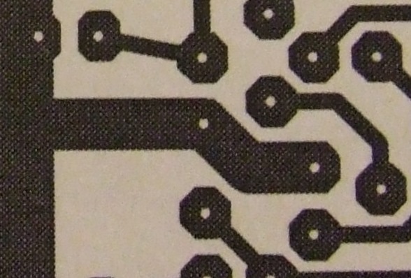

Elég sok tanácsot kaptam, és többen is mondták, hogy nem gond ha kicsit "inhomogén" a nyomat.
Próbáltam csinálni egy fotót. Ez 600DPI vel van nyomtatva, az én utántöltött nyomtatómmal (sima papírra, nem műnyomóra).
Szerinted ez működhet így, vagy eleve kizárt, hogy jó legyen?

Üdv.!
Ezt a fényképről nem lehet megmondani!
Legnagyobbrészt azért nem, mert nem tudom hogy az utántöltő porok miért nem jók, vagy miben másak az eredeti poroknál. De még ha tudnám is, kétlem hogy ez a nyomatról készült fényképről megállapítható lenne.
Ezt leszámítva sem tudok sokat mondani a fényképről, mert nem látszik hogy mennyire fed a fekete részeken. Hozzáteszem, hogy ezt akkor sem tudnám biztosan megmondani, hogyha a kezembe lenne a nyomat.
Csupán annyi állapítható meg a képről, hogy pici fehér pöttyük vannak a rajzolatban. Erről azt gondolom hogy nem probléma, mert a festék oda úgy is befolyik.
Meg kell próbálni levasalni aztán kiderül.

(#) niedziela válasza Attila86 hozzászólására (») Jan 2, 2009 /
Én ennél bátrabb leszek.
Ez nem lesz jó.
Mitől ilyen ? Valami takarékos üzemben van a nyomtató ?

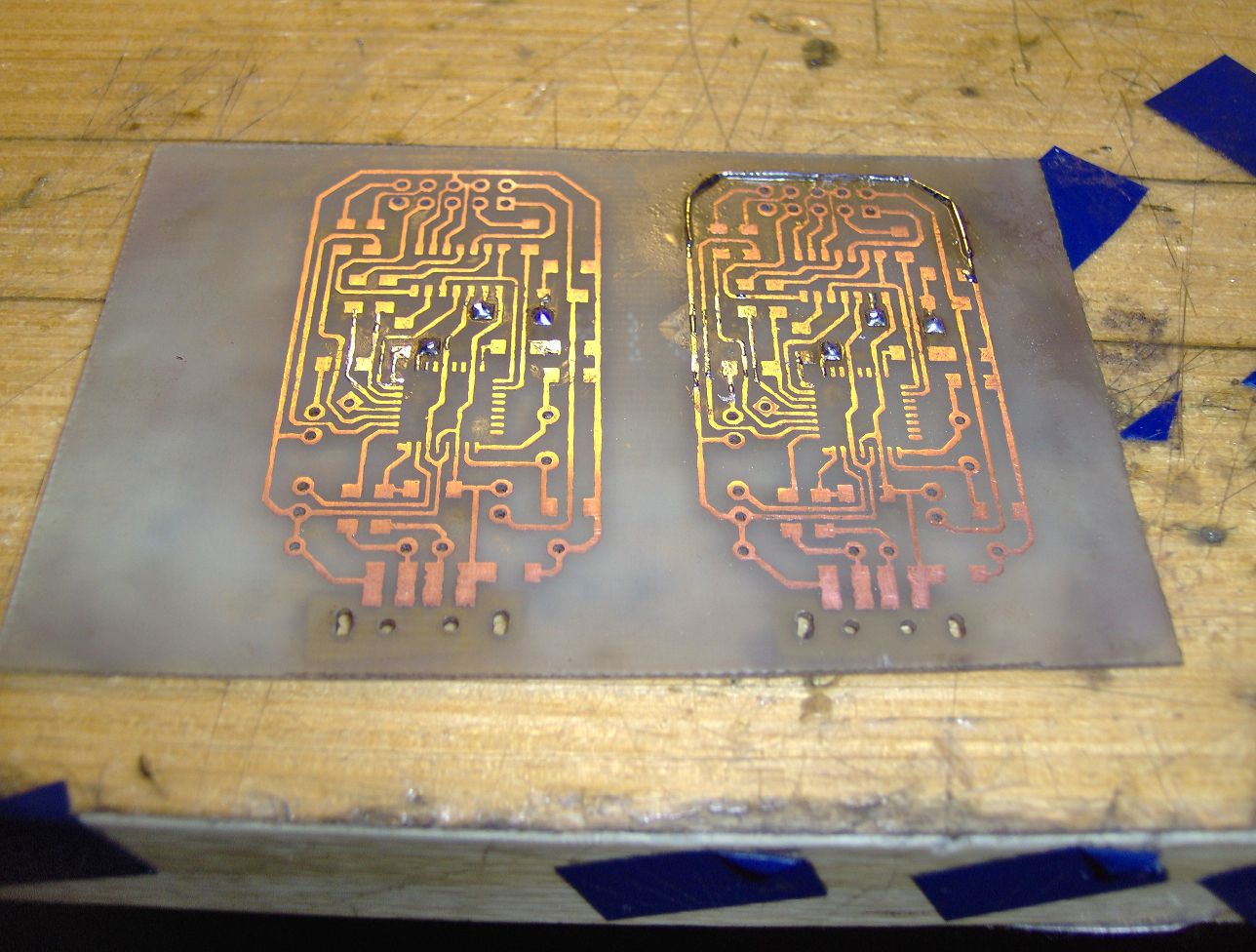

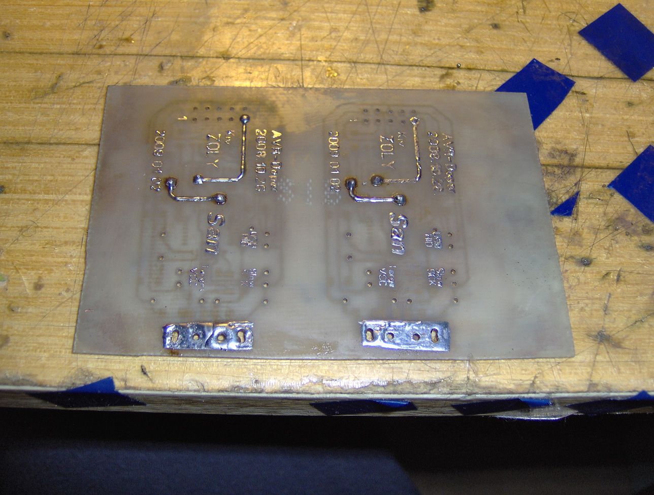

Sikerült csinálnom egy 2 oldalas AVR doper nyákot... Most nagyon nagy az örömöm
üdv!
Szerintem első kétoldalasnak nem is olyan rossz...
(#) Doncso válasza zoly15 hozzászólására (») Jan 2, 2009 /
Jó lett!

(#) Alkotó válasza niedziela hozzászólására (») Jan 3, 2009 /
„Mitől ilyen ? Valami takarékos üzemben van a nyomtató ?”
Nincs takarékos módban. (Azért annyit csináltam, hogy a fotót egy kicsit tunningoltam, hogy valóban látszódjon rajta amit mutatni akartam). Kipróbáltam többféle programot, hátha ez okozza ezt a hatást, de nem, egységesen ilyen. És még egy érdekesség: A rálátási körömben van kb. 10 féle nyomtató. Azokról is kértem a haveroktól nyomatokat, és azokon is éppen ilyen a kép.
Az egy másik kérdés, hogy természetesen műnyomó papírral szoktam próbálkozni (kb.110 g-os). Valamint az is igaz lehet, hogy a kicsi kis lefedetlen pontocskákba befolyik a festék, és zárja a "pórusokat"
Mindenkit kérek, nézzétek meg a saját nyomatotokat (azért kell vagy 10szeres nagyítás hozzá, ami egy átlag bélyegnagyító, nekem is olyan van). Ha esetleg nem olyan mint amit én tapasztaltam szóljatok.
Alkotó
(#) niedziela válasza Alkotó hozzászólására (») Jan 3, 2009 /
„azért kell vagy 10szeres nagyítás hozzá, ami egy átlag bélyegnagyító, nekem is olyan van).”
Szabad szemmel akkor ezek nem láthatóak !
„kb. 10 féle nyomtató. Azokról is kértem a haveroktól nyomatokat, és azokon is éppen ilyen a kép.”
Akkor ezt a vonalat mint hibaforrást felesleges követni.
99,9% hogy minden lézer így nyomtat.
Hiba jóval egyszerűbb, hőfok, kapcsolat a papír és panel között.

(#) Alkotó hozzászólása Jan 3, 2009 /
Uraim!
Én követtem el a hibát. Ugyan kipróbáltam vagy 10 nyomtatót, és mind "szövetes" nyomatot adott, de......
Mindenhol azonos volt a forrás pdf, amit szétküldözgettem nekik. Ezért volt mindenhol egyforma a nyomat.
Az volt a baj, hogy szinesen hagytam a pdf generátor beállítását, és hiába volt fekete a rajzolat, azt ő szinesként akarta kikeverni. Átállítottam 8 bites fekete-fehérre, és azonnal megjavult a nyomat, nálam is, és máshol is.
(az ötletet az adta, hogy a szövegek törkéletesek voltak, a kitöltött részek meg nem. Sőt pl egy kapcsolási rajz készítő programmal nyomtatva, mondjuk egy dióda háromszögének a kitöltése "szövetes" volt, a kontúrvonala meg tömör.
A lényeg: elnézést, hogy feleslegesen kevertem itt a témát, én hibáztam el a dolgot.
Alkotó
