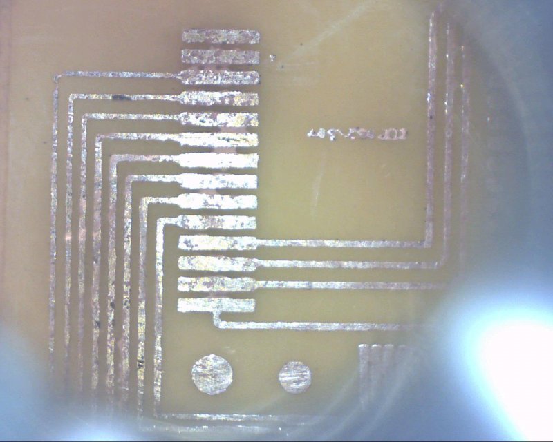

(#) elektromos válasza patexati hozzászólására (») Feb 4, 2010 /
ilyen lett a bent maradt papírokkal
(#) sucuka válasza elektromos hozzászólására (») Feb 4, 2010 /
Ne csüggedj, lesz majd ettől jobb is.
Az viszont tény, hogy jobban meg kell tisztítani laminálás után, mert a bent hagyott papírmaradványok alá nem jut be, vagy csak részlegesen a maratóanyag.

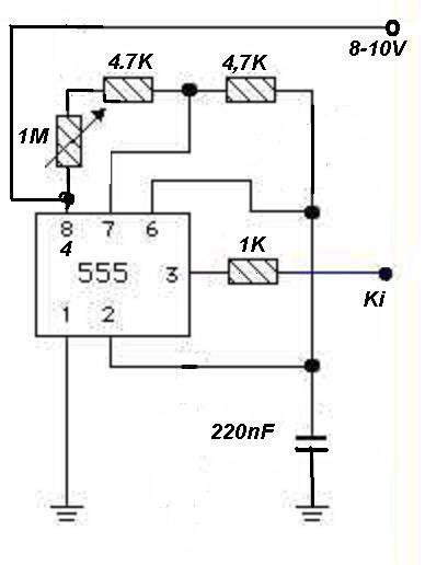

(#) dinokal válasza janocsi hozzászólására (») Feb 4, 2010 /
(#) frecsko válasza elektromos hozzászólására (») Feb 4, 2010 /
Szia.
Én orvosi tűvel és egy nagyítóval szoktam kiszedni a papírmaradványokat.

(#) janocsi válasza dinokal hozzászólására (») Feb 4, 2010 /
A kapcsolás hiányzó 555-ös része, és a javított NYÁK tervét csatolom hozzá.

(#) elektromos válasza frecsko hozzászólására (») Feb 4, 2010 /
Azt a panelt szerettem volna ki próbálni, amit watt tett fel ide, de ha Te ebből ki tudod orvosi tűvel szedni a bele ragadt pírt, akkor minden elismerésem. Még nagyító alatt is nehéz, mert nagyon sűrűek a vonalak, nem is beszélve a 0,1-0,2 mm-es vonal vastagságról, mely az is csoda, hogy fent maradt a nyákon
Ezért használok injekciós tűt mert annak a hegye a hajszálnál is vékonyabb így könnyen ki lehet szedni a papírt. PCM2902E-s ic-knek is így csináltam adaptert.

(#) patexati válasza frecsko hozzászólására (») Feb 4, 2010 /
Most lamináltam le watt tesztpaneljét 80grammos műnyomóval és én 10 %-os sósavban pillanatok alatt leszedtem a felesleget!
Nekem két feles, azt még a nyákot is át bököm, nem hogy lássam a vonalakat
Csak simán bele teszed a 10%-os sósav oldatba, és mit kell még használni, hogy a festék ne jöjjön le? Érdekel ez a megoldás!

(#) patexati válasza elektromos hozzászólására (») Feb 4, 2010 /
Egy kis kefét használok valami hajnyíró tisztítója volt azzal simogatom a savban nem kell semmi csak ne erős sav legyen elég az 5%-os vízkőoldó is azzal is próbáltam és jó! Ha lejön a festék az más probléma! Próbáld meg az előmaratást ! Ha érdekel olvass vissza!
