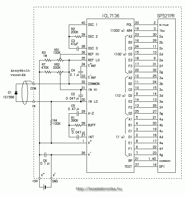

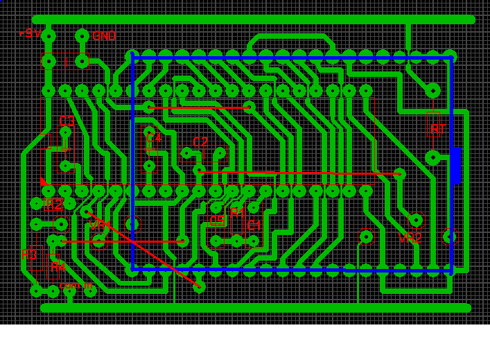

(#) bitorlo hozzászólása Ápr 11, 2009 /
Hali.
Megköszönném ha valaki egy kevés időt szakítana rám,és átnézné a nyáktervem,nem e rossz valahol.
Előre is köszöntem!

(#) san398 válasza bitorlo hozzászólására (») Ápr 11, 2009 /
Egy hibát találtam:A kapcsolási rajzon a 30-as láb az IN a nyák rajzon pedig a 31-es.Tedd fel a lay file-t úgy könnyebb. Elég zavaró a 7136 Macro-ja mert az 1-es lábnak van jelölve de az a 40-es.
(#) niedziela válasza tamitsrob hozzászólására (») Ápr 11, 2009 /
Jó lett !
Ezzel hasonlítsd össze mert úgy látom ezt rajzoltad meg Sprint Layout-ban
(#) bitorlo válasza san398 hozzászólására (») Ápr 11, 2009 /
Tényleg fordítva van az IC.észre se vettem
gjgzjg.LAY
(#) bitorlo válasza bitorlo hozzászólására (») Ápr 11, 2009 /
Na így már jó lesz.
gjgzjg.LAY

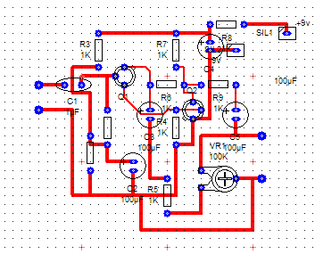

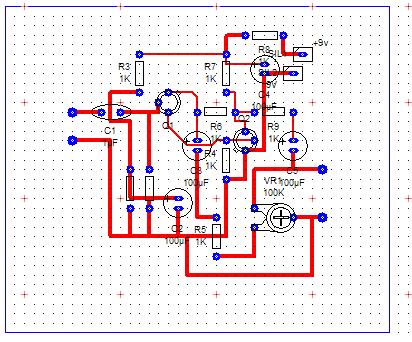

(#) grew hozzászólása Ápr 15, 2009 /
Közben észrevettem egy hibát, amit javítottam. Légyszi valaki mondjon valamit, hogy jó e.

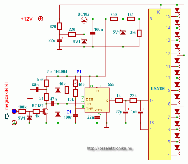

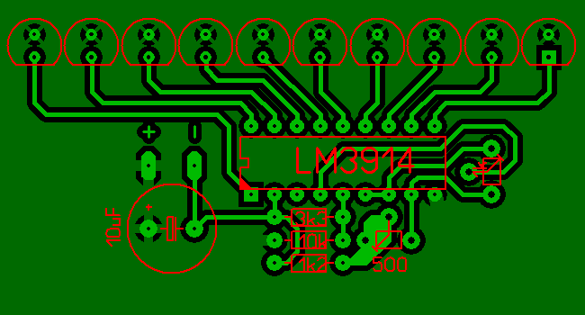

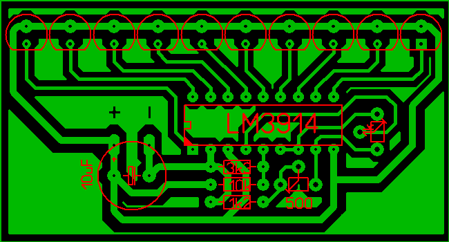

(#) kiskacsa2009 hozzászólása Ápr 18, 2009 /
Valaki megerősítené azt a tényt, hogy a kapcs. rajz alapján ez a terv jó?
Eredeti forrás:Bővebben: Link
Mint ahogy írják, a "+BE" és a "+12 V" Lehet ugyan az.
Válaszotokat előre is köszi!
(#) calibra válasza kiskacsa2009 hozzászólására (») Ápr 18, 2009 /
Jobb lenne, ha lay formátumban tennéd fel a rajzot!
Két észrevételem lenne.
1.A hármas láb nem kapja meg a +12v-ot!
2.A GND területre nem szoktunk pozitívot adni!
(#) kiskacsa2009 válasza calibra hozzászólására (») Ápr 19, 2009 /
Kijavítottam:
(#) calibra válasza kiskacsa2009 hozzászólására (») Ápr 19, 2009 /
Így mindjárt más Csak egy jó tanács,a forrpontoknál ha nem muszáj ne menj 1,60 alá.Nálad a ledek katódjánál 1.40,de bőven van ott hely nagyobb forrpontnak is.
Oké köszi!

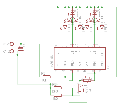

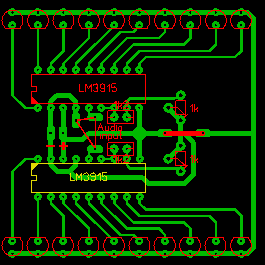

(#) kiskacsa2009 hozzászólása Ápr 19, 2009 /
Még valami.
Építenék egy sztereó kivezérlésjelzőt, és csak a mono-n tudtam eligazodni (Bővebben: Link)
Én megcsináltam duplán, és megterveztem a nyákot.
Az alsó IC ALULRÓL lesz beforrasztva, mert így egyszerűbbnek tűnt.
Legyetek szívesek átnézni!
Nem láttam hibát a terveden.
(#) kiskacsa2009 válasza calibra hozzászólására (») Ápr 20, 2009 /
Szerinted működhet?
