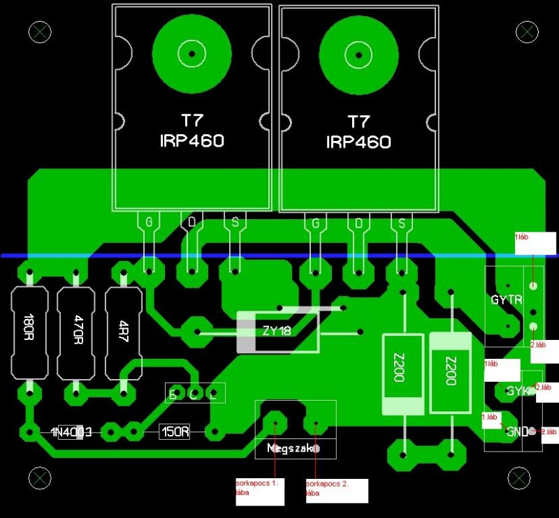

(#) CHZ válasza pityu_18 hozzászólására (») Aug 26, 2009 /
Így is megoldható lett volna , ha szólsz .
Képen láttam , hogy nagyobb tokozású FET van az eredeti nyákon , így kicsit módosítottam ..
Így 70x60 mm lett a nyák .
Gyujtás.LAY
(#) pityu_18 válasza CHZ hozzászólására (») Aug 26, 2009 /
Azt megnéznéd a mellékelt rajzon hogy jól gondolom e a sorkapocs bekötési helyeit?
(#) pityu_18 hozzászólása Aug 26, 2009 /
Meg az hogy a sorkapocsnak ahogy látom 2 kivezetése van de nekem mindenhonnan egy vezeték fog kijönni.Ebből azt akarom kihozni hogy ezek a sorkapocsok kivezetései belül össze vannak kötve?tehát mindegy melyik kivezetésre kötöm a kábelt?
(#) CHZ válasza pityu_18 hozzászólására (») Aug 27, 2009 /
Nincsenek összekötve belülről .
Nem igazán értem a problémád , minden a rajz szerint oda van írva a csatlakozókhoz .
Berajzoltam a bekötést , hátha érthetöbb .
(#) pityu_18 válasza CHZ hozzászólására (») Aug 27, 2009 /
Okés ez így megvan.Már csak egy dolog a trafóra miért két vezetéknek kell menni?
A trafó megkapja a +12 V-ot , akkor elég csak a FET D elektródáját beköni . A GND-t sem kell mind 2 helyen bekötnöd , maradhat üresen . Ha zavar , levehetőek azok a bekötési pontok.

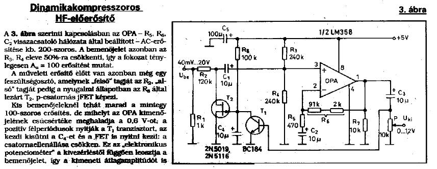

(#) sprofan hozzászólása Aug 27, 2009 /
Itt egy nyákterv, általában 3x le szoktam elenőrizni és eddig még nem volt hibás nyákom, de most annyira nagy fejszébe fágtam a baltám, hogy nem bízhatok csak magamban Nagyon megköszönném ha valaki rápillantana, ez csak egy kis része, de külön tervezem meg a nyákokat mert egyenlőre még nem tudom mekkora lesz a végleges panel, ha majd tudom akkor felpakolom rá a külömböző rajzokat, no meg így modulárisan felépítve az élesztés és az esetleges hibakeresés is könyebb.

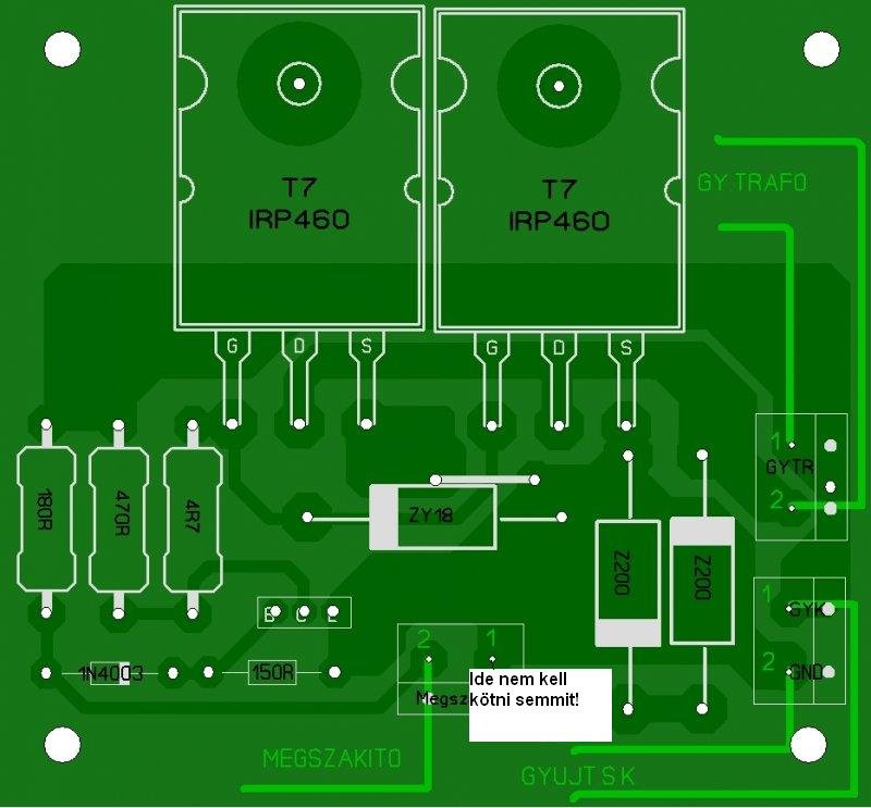

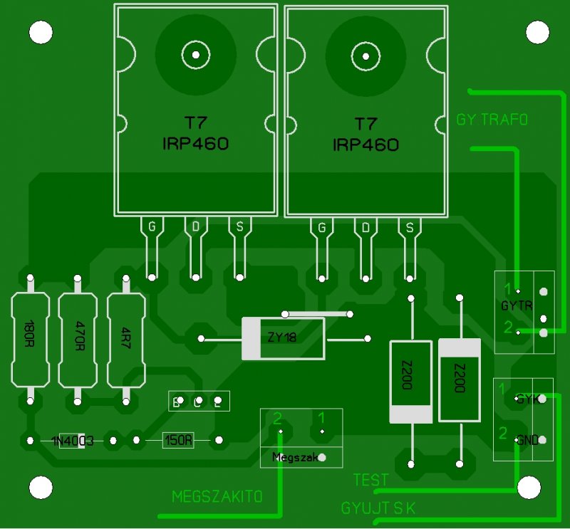

Vázolnám a dolgokat,a mellékelt képre írtam azt megköszönném ha megnéznétek!
Annyit írj le létszi és ez az utolsó ezzel kapcsolatos hogy a trafóra megy ugye két vezeték az 1.essel jelöltet melyik pontra és a 2essel jelöltet melyik pontra kell menni a trafón!
Köszönöm Mindenkinek a rengeteg segítséget és türelmet!
Trafó 1-est nem kell bekötni (az már rajta van a trafón alapból ) , az általad meg jelőlt GND is üres marad .
Többi a feliratok szerint .
(#) pityu_18 hozzászólása Aug 27, 2009 /
Tehát akkor a megszakító melletti GND-t és a trafóra menő 1es kivezetési pontot nem kell kötni sehova.Értem.
(#) proli007 válasza sprofan hozzászólására (») Aug 27, 2009 /
Én úgy látom, hogy a tápfeszt szűrő C5 kondi nincs a rajzon, valamint az eredetileg C5 lábára kötött 100kohm, nem a C5-re (tápra) megy, hanem a műveleti erősítők kimenetére.
Amúgy nem nagyon tetszik a kapcsolás.
- Mert a T1 tranyó bázisa közvetlenül van az IC kimenetére kötve, ezzel torzítást fog okozni.
- Az erősítést beállító R6 minek van két tagból összeálítva, mikor kompresszor van az áramkörben...
- A kimenetre írt 0..1,2V legfeljebb csúcstól csúcsig értendő.
üdv! proli007
(#) sprofan válasza proli007 hozzászólására (») Aug 27, 2009 /
Javítottam, azért nincs rajta a C5 mert a táp kapcsoló üzemű lesz. Nagyon meg lesz szűrve és az IC foglat alá be fogok tenni egy 10N kondit, miután kijavítottam az után jutott eszembe hogy feltegyem a kérdést, valami hasonló egyszerűségű kapcsolást tudsz-e ajánlani esetleg?
Nem foglalkozom ilyen "vacakokkal" de szerintem még itt az oldalon is találsz egy csomót.
A kapcsoló üzemű táp, nem jobb, hanem rosszabb hangfrekinél. Amúgy egy 100nF-os kondi, plusz a C5 jobb lenne.
Most az ellenállás jó helyen van, de most látom a bemeneti oldali GND viszont nem jó helyre megy.
üdv! proli007
Oké, akkor beteszek oda is egyet. Tudom hogy a kapcsoló táp nem a leg jobb ötlet, de a hely szűke nagy úr. Csak azért kérdeztem mert ezt is itt az oldalon találtam A torzítás nem nagy probléma, mivel a kijövő jel nem megy sehova csak egy kivezérlés jelzőbe, de nem akarok tovább off-olni.
„A torzítás nem nagy probléma, mivel a kijövő jel nem megy sehova csak egy kivezérlés jelzőbe”
Rég nem hallottam ilyen jó viccet. Mit fog jelezni, ha az automatikus erősítés mindig beállítja a maximumot? Legfeljebb kalimpálni fog, de infótartalma nem lesz. Vagy tévedek?
üdv! proli007
Nekem mindegy, mert ha nem tudsz ajánlani semmit, akkor majd elszenvedek ezzel valahogy.
(#) mex válasza sprofan hozzászólására (») Aug 27, 2009 /
Saját magad csapod be a dinamikakompresszorral, véleményem szerint semmi értelme nincs kivezérlésjelzőt hajtani róla, mert még látványos sem lesz, nemhogy pontos...
Találtam egy egyszerűt:

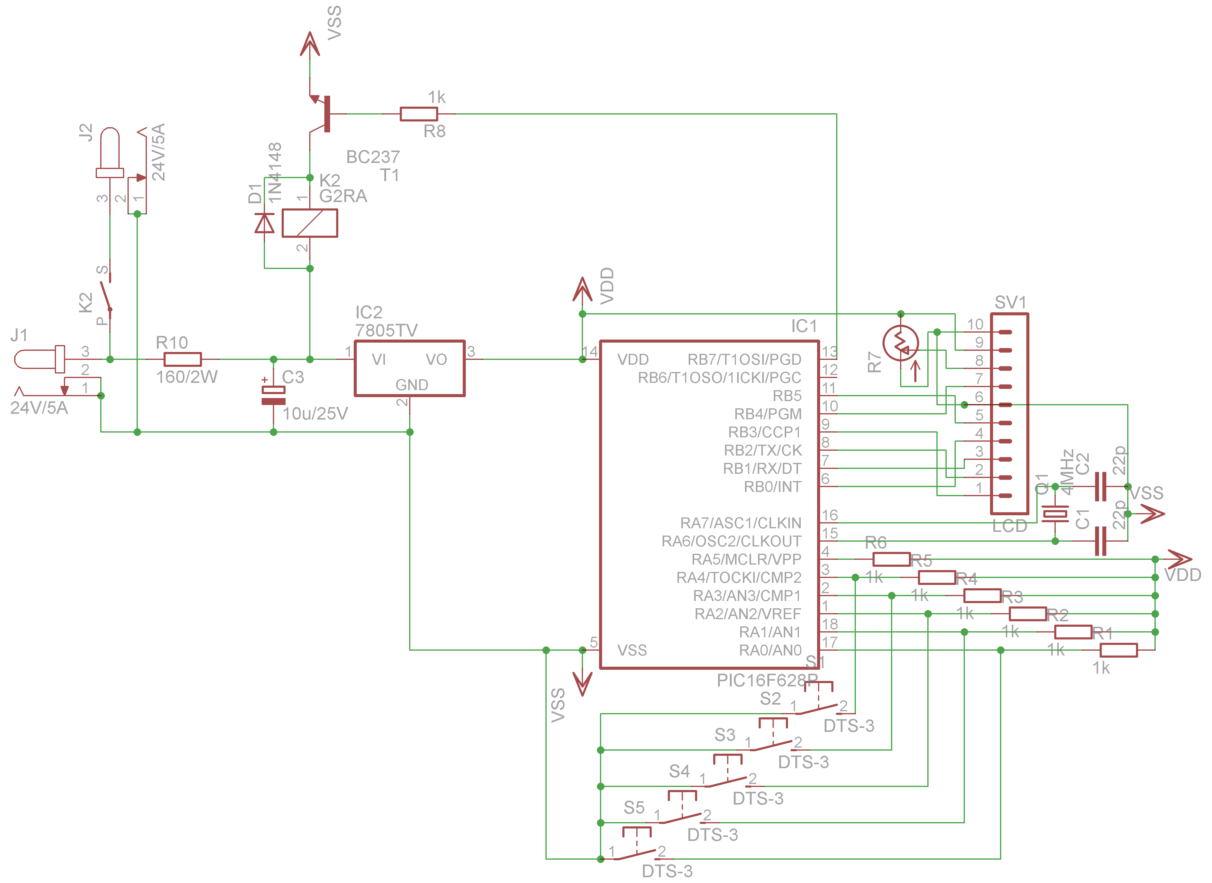

(#) (Felhasználó 37481) hozzászólása Aug 27, 2009 /
ezen az oldalon találtam egy igen jó kis időzítő áramkört.
Lenne néhány kérdésem illetve jó lenne, ha egy PIC-ekhez értő kolléga is véleményezné. Ugyan lemásoltam a kapcsolást, de vannak foltok.
Az LSP1-es és LSP6-os kivezetés mire jó?
A nyomógombokat jól kötöttem be?
A tápon kívűl minden egyezik a másolt illetve az eredeti rajzon?
Köszönöm a segítséget!
(#) proli007 válasza (Felhasználó 37481) hozzászólására (») Aug 28, 2009 / 1
Hát fene a csülkit annak aki ilyen rajzokat tesz a hálóra. Mindenhol vannak pöttyök a rajzon, csak ahol kellene ott nincs. (Amúgy egy elvi rajzon, nem húzogatunk át vezetékeket az alkatrészeken. A tápjelölések azért vannak, hogy ne kelljen összehúzogatni őket, majd percekig nézegetni, hogy "jé, ez a Vdd-re megy!")
- Szerintem az LPS6 azért van kivezetve, mert ahhoz képest van feszültség az LPS4/5-ön. Az LPS1 vagy valami plusz funkciót valósít meg, vagy az ISP áramkört szeretett volna kivezetni csak abbahagyta.
- Úgy néz ki, jól kötötted be a gombokat. (De a rajzod szebb lett volna, ha a felhúzó ellenállásokat a nyomógombokkal egy vonalba teszed, azok ritkábban vannak, és elfért volna a paraméter körülötte.)
- A relé árama nem tudom miért jó, ha átfolyik a 180ohm-on, mert rángatja csak a stabi tápfeszültségét. Amúgy a relére illik reverz védődiódát tenni.
üdv! proli007
(#) (Felhasználó 37481) válasza proli007 hozzászólására (») Aug 28, 2009 /
Az előtét ellenállás csak azért van hogy nem melegedjen annyira a stab IC.
A dióda most jól van bekötve vagy pont fordítva kellene?
Köszönöm
(#) GrandF válasza (Felhasználó 37481) hozzászólására (») Aug 28, 2009 / 1
Pont fordítva kellene!
