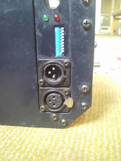

(#) jocipoci hozzászólása Máj 13, 2012 /
Sziasztok van egy lámpa dezelectric showmoon vezérlővel .Ezt mivel lehet vezérelni ? Segítségeteket köszönöm.
(#) Szabi1 válasza jocipoci hozzászólására (») Máj 13, 2012 /
Hát DMX vezérlővelha olyan a csatija.
(#) jocipoci válasza Szabi1 hozzászólására (») Máj 13, 2012 /
Ezt értem csak sehol nem találtam leirást róla . van dip kapcsoló és 2db xlr (ha jól tudom ) csatlakozó
Ok elmagarázom neked a DIp kapcsolót először
Megvan adva hogy a készülék hány helyet foglal a dmx en.
Egy jó vezérlő tudja a dmx 512-t.
És a DIP arra van hogy beállítsd hogy mi legyen a báziscíme.
A kapcsolók értéke öszeadásával jön ki a báziscím száma.
Minden kapcsolónak más az értéke.
A kapcsoló értékét a köv képlettel szamítod ki:
2^(n-1) n a kapcsoló száma.
Ha nem megy itt egy segédlet.Bővebben: Link
(#) kokozo válasza jocipoci hozzászólására (») Máj 13, 2012 /
Szia! A 2 xlr a dmx ki és bemenet, azért van kimenet is mert lehet fűzni őket. A dippel meg beállítod azt a csatorna számot amelyiktől szeretnéd hogy kezdődjön a fény címzése.
A linken meg megtalálod a csatornák funkcióját.

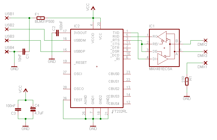

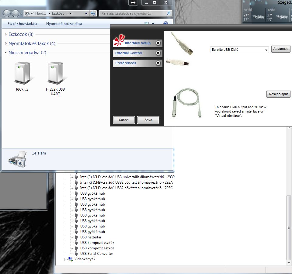

(#) andrew2222 hozzászólása Júl 15, 2012 /
Megépitettem egy USB-DMX konvertert: http://www.multi.fi/~mbc/personal_mini_usb_dmx.html
"FreeStyler"-vel szeretném használni.
Eszközkezelőben "ismeretlen eszköz"-ként jelentkezik, a DmxTxTest nem indul el.
Kell hozzá valamilyen driver ?
(#) kokozo válasza andrew2222 hozzászólására (») Júl 15, 2012 /
Szia! Drivert a fidi oldaláról le lehet szedni.
A freestylerben pedig a mellékelt kép alapján eurolite USB-DMX-nek kell lennie, legalább is nálam így működik.
(#) andrew2222 válasza kokozo hozzászólására (») Júl 15, 2012 /
Köszönöm a gyors választ !
Drivert (CDM20824.exe) letöltöttem , elinditottam -- FreeStylert ugyszintén. Beállitottam: Eurolite USB-DMX-t.
Elsőre ugy tünt minden rendben, de a FreeStyler további inditásaikor "open failed" üzenetet kapok, valamint a "setup" fülnél : "No USB-DMX found",
Eszközkezelőben továbbra is : "ismeretlen eszköz", valamint buboréküzenetben : "USB eszközt nem lehetett felismerni...."
Lehetne kérni egy nyáktervet vagy fényképet róla? Lehet ott lett elrontva valami.
(#) _vl_ válasza andrew2222 hozzászólására (») Júl 15, 2012 /
Akkor a driverrel valami nem frankó. Amíg a driver nincs rendben, addig a program sem fogja látni.
Kisérletképpen, "gubanc-áramkör"- formájában épitettem meg. Műa. lapkára szilikoncseppel rögzitettem a két IC-t, a lábakat vékony huzalokkal kötöttem össze. A fényképen ez követhetetlen lenne. Mégegyszer ellenőrzöm , azután jelentkezem - addig is köszönöm.
(#) andrew2222 válasza _vl_ hozzászólására (») Júl 15, 2012 /
Igen , én is a driverre gyanakszom. Probálkoztam még a CDM20600, CDM 20808 változatokkal - eredménytelenül, Valamint az eszközkezelöből : illesztő prg frissitéssel, de ez utóbbi esetén : "megadott hely nem tartalmaz adatokat a hardverről"
De sztm., magát az eszközt, driver nélkül is fel kellene ismernie, ugymint :"FT232R USB-USART"
Nézd meg a properties ablakban, hogy pontosan milyen device id-val ismeri fel az eszközt. Aztán meg lehet nézni az INF fájlban, hogy a driver mit gondol magáról, milyen id-hoz való, azaz miért nem passzol a kettő.
Áramkör ellenőrzés....aprócska zárlat találtatott USB2 és USB3 között....most már felismeri....
Mindenkinek köszönet, bár lehet, hogy a FreeSyler kezeléssel lesznek még kérdéseim...kezdő lévén...

(#) bakaruha hozzászólása Feb 6, 2013 /
Sziasztok az lenne a kérdésem hogy az F1 alkatrészt hol tudom beszerezni? http://www.multi.fi/~mbc/personal_mini_usb_dmx.html
A hozzászólás módosítva: Feb 6, 2013
(#) kokozo válasza bakaruha hozzászólására (») Feb 6, 2013 /
F1 az egy emi filter. Ha teszel helyette egy pár ohmos ellenállást úgy is jó lesz.
