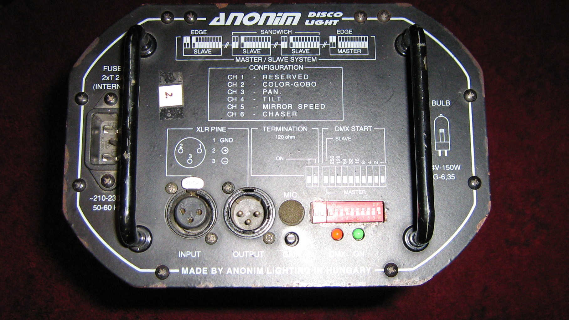

Sziasztok megépítettem az USB-DMX vezérlőt kérdésem az lenne hogy hozzám került egy magyar gyártmányú ANO SCAN DMX vezérelhető Scanner . A programban (Freestyler) a lámpák felsorolásánál sajnos ez a típus nem szerepel! hogyan tudnám ezt a lámpát vezérelni?
(#) Action2K válasza bakaruha hozzászólására (») Feb 19, 2013 /
Szia. Tudni kell, hogy a lámpa hány csatornás, s hogy a csatornáknak mi a szerepük. Ezután már csak létre kell hozni egy saját lámpát a progiban.
A hozzászólás módosítva: Feb 20, 2013
(#) bakaruha válasza Action2K hozzászólására (») Feb 19, 2013 /
Szia 6 csatornás ! Hogyan tovább? mit hol állítok be a vezérlőn. Üdv István.

Fixture creator ikonra katt az asztalon és azzal a legegyszerűbb.

Szia beírtam a programba a készülék nevét hogyan tovább ?

Szia ezeket a videókat én is megtaláltam az a probléma ezzel hogy a fény amit szeretnék vezérelni ahhoz semmilyen leírást nem találok . Itt egy kép a lámpáról .

akkor csinald azt, hogy behuzol 6 db PAR64-et a freestylerbe, 1-6 csatornara. a lampat 1 cimre allitod, es egyesevel 'felterkepezed' a csatornakat. felirod milyen ertekre mi tortenik, es mar be is tudod loni a fixture creatorban a dolgokat.
udv!
szerk.: egyebkent ugy latom, hogy a CH1 fenntartott (gondolom a master-slave kommunikaciohoz), CH2 a szin/abra kerek, 3-4 a tukor x-y iranyu pozicionalasaert felel, 5 pedig a tukor mozgatasi sebessege (milyen gyorsan ugrik az uj pozicioba). CH6 pedig a 'demo mod'.

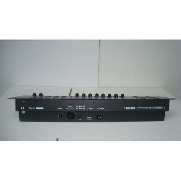

Egy olyan kérdéssel fordulnék hozzátok, hogy a SHOWART DMX 512 Fényvezérlőn mire használható az USB csatlakozási lehetőség?
Most nemrég rendeltem meg és nemtudtak arrol infót adni sajnos, bízuom benne, hogy ti tudtok ebben segíteni. Válaszokat előre is köszönöm!
(#) kameleon2 válasza morzsa15 hozzászólására (») Szept 4, 2013 /
A DMX-hez RS485 fizikai szint kell és DMX512 protokoll. A protokoll részét PC-ről is küldheted, például a KMTronic szoftverével. Beállítod rajta a címet, a virtuális potméterrel az adatot és már mennie is kell az eszközödnek, ha azon is a PC-n beállított címet jumperelted be. Az RS 485-höz kell egyrészről egy USBs chip például FTDI FT232RL az RS485-höz meg például egy 75176. Az összes egyszerű átalakító ezt használja. Esetleg a PC és az eszközök védelmére be lehet építeni valamilyen védelmet, vagy izolátort, optocsatolót az USB oldalra. Én a kici occó adaptert vettem meg 8-10$ körül, mert előállítani sem lenne olcsóbb, főleg, hogy maga az FTDI chip kb 1000Ft. Én Ilyet használok, de most láttam 2,5$-ért is -igaz nem tudom, mennyire tudja használni a KMtronic, vagy egyéb szoftver. Az enyém FTDI chipes - az tutin megy.
(#) Travolta válasza petryck hozzászólására (») Szept 4, 2013 /
A feliratból itélve, laptopokhoz használatos USB Led lámpát csatlakoztathatsz ra.
