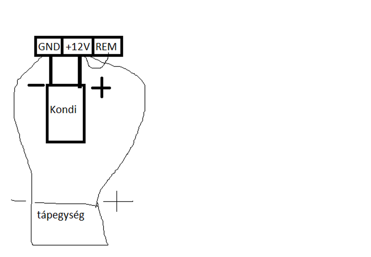

A kondi bekötéséről, amiről még írtál nekem korábban, csináltam egy képet.
Jól értelmeztem, hogy így kell befogatni a tápegységgel együtt az erősítőbe?
Köszi a segítséget.
(#) RoliNyh válasza diysub hozzászólására (») Ápr 8, 2016 /
Igen, pont úgy kell "befogatni"...
(#) gerleimarci válasza diysub hozzászólására (») Ápr 8, 2016 /
Jó lehet a led táp is, azt vedd amelyik az olcsóbb.
Igen, jó a rajz
