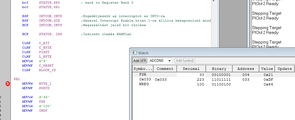

Helló!
PICkit 2-n (PIC16F887) próbálgatom az indirekt memóriacímzést de nem sikerül. Debuggoláskor látom, hogy az FSR megkapja a megfelelő értéket, de a MOVWF INDF már nem működik. Próbáltam a CLRF INDF-t és MOVWF 0x000-t is, egyik se ment. Mi lehet a probléma?

(#) potyo válasza akos_b hozzászólására (») Márc 10, 2013 /
Ha jól emlékszem, az INDF nem látható a watch ablakban. Azt nézd meg, hogy az a regiszter, ahová az FSR mutat, az megkapja-e az értéket, amit az INDF-be írsz.

(#) akos_b válasza potyo hozzászólására (») Márc 10, 2013 /
Nem kapja meg, ez a baj.

(#) akos_b válasza kissi hozzászólására (») Márc 10, 2013 /
Nálam ez a helyzet:

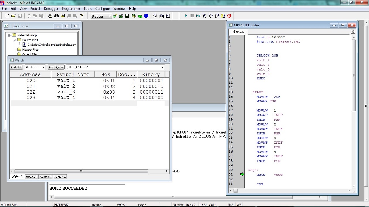

Megtaláltam, hova kerül a WREG. A 0x021 című regiszterbe. Ezt még korábban címeztem FSR-el, de ahogy látni, fölül kellett volna íródnia.
