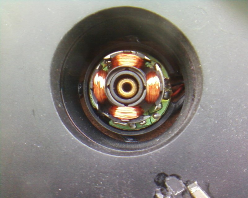

(#) janocsi válasza c27 hozzászólására (») Jan 5, 2010 /
Szia C27!
Van a PC ventillátoros forgótrafóknak egy olyan sajátossága, amely a terheléseknél érzékenyen jelentkezik. Ez azt jelenti, általában nem tudunk annyi teljesítményt kivenni, hogy a ledek tönkre menjenek. A tápellátás ezen keresztül történik, és néhány adat ismeretében ezt bizton állíthatjuk is. Egy feszültség és áram mérést elvégezve a propeller áramkörében, máris látható lesz ez a jelenség. (Kicsit bonyolultabb ez a mérés, mert álló propellernél, egy 1-2KHz-es infra adóval lehet szimulálni a működését). A mérhető egyenáram 50-80mA, 12-13V puffertápon, teljes terhelésen. (Ez egy jól sikerült trafó, én jelentősen nagyobb áramra is számítottam!). Ebből látszik, nem is olyan nagy áramok folynak a ledek felé. Ha csökkentenénk a ledek munkaellenállását, akkor megnő ugyan az áram, de esik a puffertáp is arányosan, vagyis nagyjából ugyanaz marad a kivehető teljesitmény egy bizonyos intervallumban. Hogy ez jó-e itt a propellernél, (esetünkben jó, mert nem teszi tönkre az alkatrészeket ), egyelőre csak ez a lehetőség van a zajtalan táplálásra.
Szia.
(#) c27 válasza janocsi hozzászólására (») Jan 5, 2010 /
Szia.
Ez ugyanígy igaz a videomotoros megoldásra is? Szinte biztos, hogy én órát csak videomotorból fogok építeni.
Sajna igaz, de a ferrit-vasmagos forgótrafók jóval nagyobb hatásfokkal dolgoznak, mint a légmagos nagyfrekvenciás társaik.
Szia.
(#) patexati válasza janocsi hozzászólására (») Jan 5, 2010 /
Szia! Trafótól is függ! Nekem például elég erősre sikerült és 100 ohmon elég kemény áramok folytak! Az eredeti sima bázisban a kitöltés úgy van belőve,hogy menjen elég barkács kivitelű tekercselésekkel is! Hozzáteszem az én tekercsem elég kajak 0,3 mm huzalból készült nagyon tömör menet menetre és a venti magja is nagyobb a mostani ventiknél a légrés meg kb 1mm ha van. Igyekeztem megcsinálni frankóra és nem is bántam meg! A szabályozható kitöltésű bázison 16-tól elég neki a töltés az alap kb 40 helyett! Videófejnél is vékonyka a huzal ezért kevés ott is az áram épp ,hogy elég!
(#) janocsi válasza patexati hozzászólására (») Jan 5, 2010 /
Szia Patexati!
Az a trafód nagyon profi lett, a gyári sem lenne ettől jobb kidolgozású! Nem mindenki tudja megcsinálni ilyen kicsi légréssel ennyire tökéletesre, nálad ebben nagyon komoly, időigényes munkát látok. Gratulálok!
A videó fejmotorok forgótrafója valóban (csak 0.15-0.2mm a szek. és 0.1-0.15mm a pri.), huzalból vannak tekerve, de nagyon kevés menettel. Átlagosan (4-8, 2*4, 4*2) menet a primer, és 12-16, (2*6, 4*4) a szekunder tekercsek menetszáma. Termászetesen vannak ettől eltérő tekercselési megoldásokkal is fejmotorok. Miután ez Ohm -osan igen kevés, kell egy előtét ellenállás is a primer áramkörben. A ferritmagos tekercs speciális kidolgozása miatt nagyon jó hatásfokkal dolgozik. A légrés (0.1-0.3mm!). Forgás közben a tekercsek hűtése megoldott, így nem károsodik hosszú távon sem. Igen kis kitöltésekkel lehet működtetni, ha sikerül a tekercseket jól bekötözni. A forgórész tekercseit sorban, az állórész tekercseit inkább párhuzamosan kötve lehet jól kihasználni a teljesítmény átvitelt. A kötéseket kisérletileg célszerű meghatározni. Előfordulhat, hogy szét kell szedni, és az állórész tekercseit a kötéseknek megfelelően kihozva kipróbálni.
Szia.
