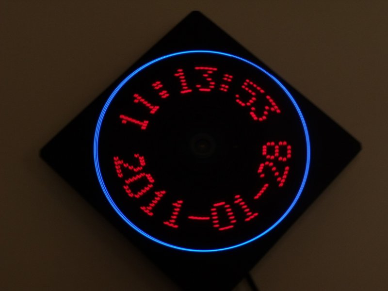

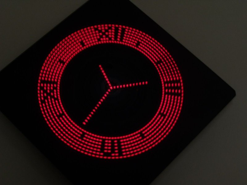

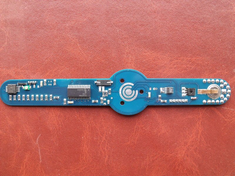

Sziasztok! Elkészítettem a 886 órát piros színben is legyen teljes a színskálám Csatolok pár képet az óráról és a nyákról minek az az érdekessége,hogy kizárólag forrasztópaszta és hőlégfúvó (340 Celsius) alkalmazásával lett beültetve páka nem volt használva.. Indult elsőre akárcsak az utóbbi kb 8 beültetésem
(#) patexati hozzászólása Jan 28, 2011 /
Még pár..

szép ez a kék panel és az óra is

Szia! Ha magát a beültetést veszem az szerintem 40 perc.. Az alkatrészek összeválogatása tovább tartott.. Hagyományos módon 2,5 óra a beültetése pedíg nem egyet készítettem el.. Szerintem nem is forrasztom többet sima módon nincs értelme vele kínlódni itt nem kell igazgatni az alkatrészeket maguktól a helyükre mennek
