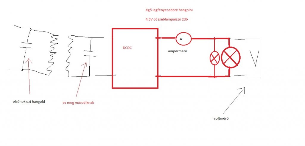

(#) tomics76 válasza kly hozzászólására (») Feb 16, 2012 /
Szia Kly,
Még 1 kis segítség kellene, mint mindig.
Megtaláltam a megfelelő nagyságú kondit a hangoláshoz.Erősen ég a lámpa(csak a tekercsre), de ha rákotöm a dc alapot akkor 7Volt fölé is megy a kimenet. nem 5 aminek lennie kéne.(ennek a fesz szab.-nak nem mindegy hogy mekkora volt megy be---max 30-40 körül? -és ebből kellene csinálni 5-öt?)
Vagy egyenírányítással kellene bemérni a kondi nagyságát? Ha igen akkor a kondit a tekercs bemenetre még az egyenírányítás elött kellene tesztelgetni,vagy egyen. irány. után ?
(#) kly válasza tomics76 hozzászólására (») Feb 16, 2012 /
Igen egyenirányítással együtt kell bemérni.Kondi az egyenirányító előtt legyen.
Az a 7 volt terheletlenül van, tegyél rá egy 50ohm körülit a kimenetre és úgy mérd.(csak méréskor legyen rajta)
így hangold be

(#) kly válasza tomics76 hozzászólására (») Feb 17, 2012 /
Ilyen paraméterű izzóval próbáld
"Elemlámpa izzó 5,5V/1,0A-HA-E10"
Ha ilyen nincs akkor jó a kis teljesítményű is ,akkor több darab kell párhuzamosan. Lényeg hogy 1-2A körül legyen az összes áram.
Ha nincs izzó vegyél 10ohm 5W ellenállást 3db , tedd őket párhuzamosan és az tedd az izzó helyére, így nincs mi világítson tehát a legnagyobb áramra kell hangolni.(izzósnál is célszerű inkább a műszert figyelni)
