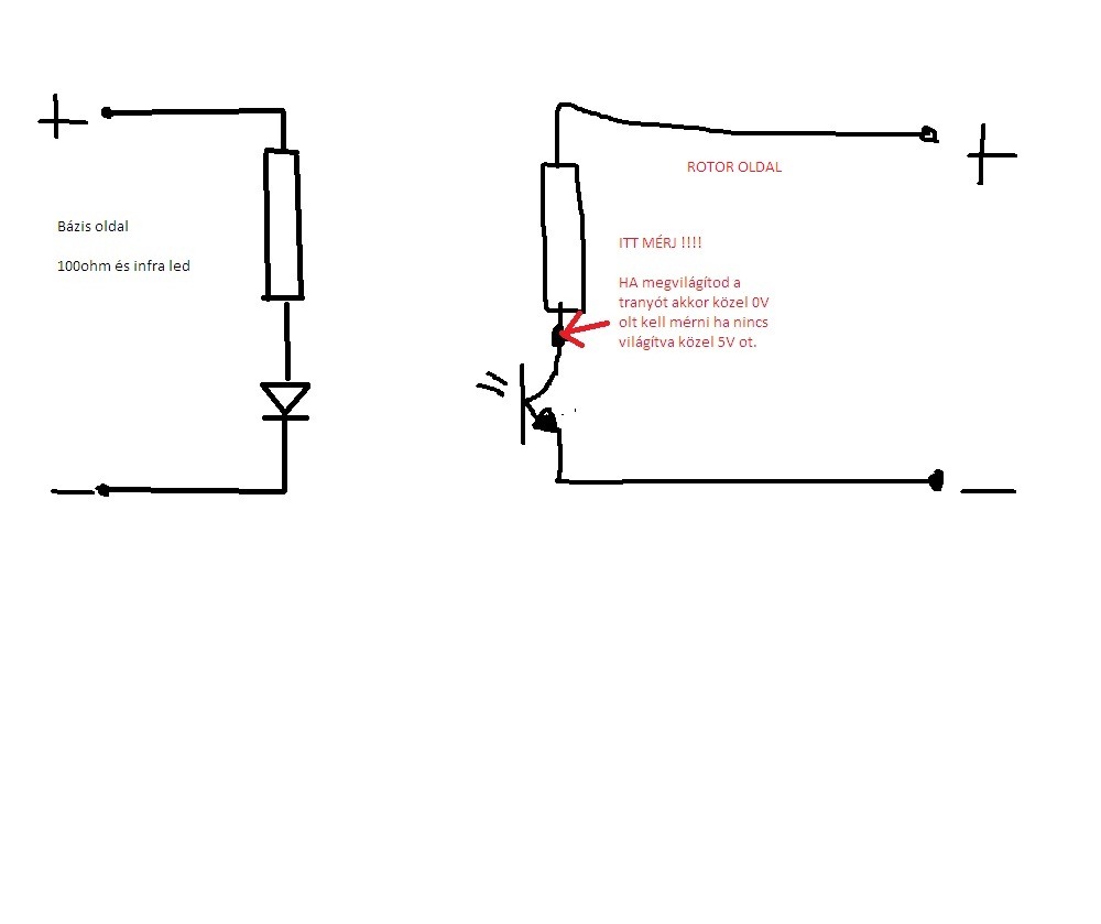

(#) kly válasza tomics76 hozzászólására (») Márc 12, 2012 /
Én nem értem mit csinálsz! Már kérdeztem egyszer de nem válaszoltál, így hogy segítsek, tehát még 1szer , mit érintesz mihez? Hol van az az üzem led ?egyáltalán mi az,a rotoron nincs is helye!? Annak a bázison kell lennie.
Itt egy Móricka rajz így kell mérni álló rotornál felszültség alatt. A bázison legyen táp az infratranyón, ellenőrizd hogy világít e?(mobiltelefon kamerával), Világítania kell. Tekerd a rotort az infra led fölé, a mérőponton nulla szintet kell mérned ha továbbtekered fölüle akkor magas szintet kell mérned. Ennél jobban nem tudom leírni. Az infra tranzisztor valszeg úgy van jó pozícióban hogy 5V van a mérőponton.
Még egy dolog. Működő rotornál ne nagyon bökdöss oda mindenféle alkatrészeket meg érintgess össze dolgokat mert könnyen pórul jász!
Az órád már működik nem lenne jó ha tönkretennéd véletlenül.
Még egy dolog !
Ugye az infra trazisztor fejjel lefelé van beszerelve? Úgy értem a bázisa az index led felé áll nem pedig az alkatrészoldal felé?
(#) tomics76 válasza kly hozzászólására (») Márc 12, 2012 /
Az üzem led :azt hittem van a rotoron hely neki,de egyszer írtad hogy két helyet csináltál a fototranzisztornak-na annak hittem hogy az egyik egy lednek való. Persze az jól van,lefelé.De a bázisról az infra led elé nagyobb ellenállást tettem mint 100 ohm.Még 1 kicsit probálgattam.(infra led közelebb stb, +tranzisztort forgattam-mert már nem tom melyik lába micsoda) és most az van hogy amikor kézzel forgatom lassan akkor az infra led felett csak a zöld legkülső led ég, tovább forgatva az első 3 led villog,majd megint az infra led fölé érve csak a zöld. Majd később begyullad a 4 belső led.Majd elindítottam a motort akkor a külső led mintha visszafele fogyott volna-tehát a kör fénycsóva- és egyszer bekapcsolt a középső részen egypár led.
Csináld meg a mérést amit rajzoltam.
MÉG MINDIG NEM TUDOM MIT ÉRINTETTÉL MIHEZ ÉS MI AZ AZ ÜZEM LED !!!
infra led mekkora tápról megy. 12 V ról kell neki kb 100-150 ohm. 5V ról kb 10-20 ohm kell.
Ha ettől nagyobb az ellenállás akkor szinte nem is világít.
Ellenőrizd kamerával!
Értem már
Szóval az nem index led, úgyhogy pucold ki szépen nem kell az oda. Ahogy írtad két lehetőség is van a fototranyónak a felrakására de csak az egyiket szabad használni, mindegy melyiket viszont a maradék helyre nem szabad semmit sem beforrasztani hiszen ha oda ledet teszel úgy, hogy világítson akkor gyakorlatilag a kollektort lehúzod a led nyitófeszültségére ami kevés a magas szinthez ezért sosem fog működni az érzékelés.

Meg jut eszembe, hogy az 5,5-ös zener helyett 5,6-os van bennt.Akkor ez is befolyásolja?
(#) kly válasza tomics76 hozzászólására (») Márc 17, 2012 / 1
NA jó lesz ez , . Patexati -nak igaza van a táp miatt resetel, de nem a DCDC miatt hanem mert nem tud elég áramot leadni és ezért csökken a feszültség a küszöbszint alá. Ez több dologtól is lehet.A legvalószínübb ,hogy az egyedi HDD keret kialakítás miatt szivat ,mivel az aluminium és nagyon közel van a wireless tekercsekhez így gyakorlatilag van még egy szekunder tekercsed ami 1 menet .
Szerintem pár dolgot azért tudsz csinálni.
1. Dobod a HDD keretet és csinálsz valamit nem vezetőből.
2. Emeled a bemenő tápot akár 20Volt-ig is áramkorlát nélkül. Ettől több lesz a kimenő teljesítményed is de minden sokkal jobban fog melegedni . Ki kell próbálni hátha bírja(hűteni kell). Ha valami belehal az csak a wireless lehet, a DCDC és prop így nem tehető tönkre szerintem.
3. tunning, ez a legnehezebb. Első körben Patexati utalt a 22K ellenekre ,próbáld ki valami hasonló értékűekkel vagy akár nagyobbal is. Egészen addig emelheted mígy világítanak a ledek.Még növelheted az 5V on lévő puffer kondik méretét, minnél több annál jobb. Régi alaplapokból lehet kitermelni 2200µF 6V kondikat amik nagyon picik és jól elférnek.(bár ha a táp nem képes tölteni akkor tökmindegy, azért próbáld ki)
4. Valahgy valamilyen távtartóval feljebb emeled az egész wireless terkercs DCDC rotor kombinációt a HDD kerettől kb 2cm már szerintem jelentős javulást hozhat(persze ilyenkor újra kell hangolni a kondikkal mert elhangolódik a rezgőkör)
5. Megnézed nncs e zárlat azon a leden amíg növekszik az óra, lehet hogy ott húzzameg valami a tápot.(nem valószínű de ellenőrizd)
