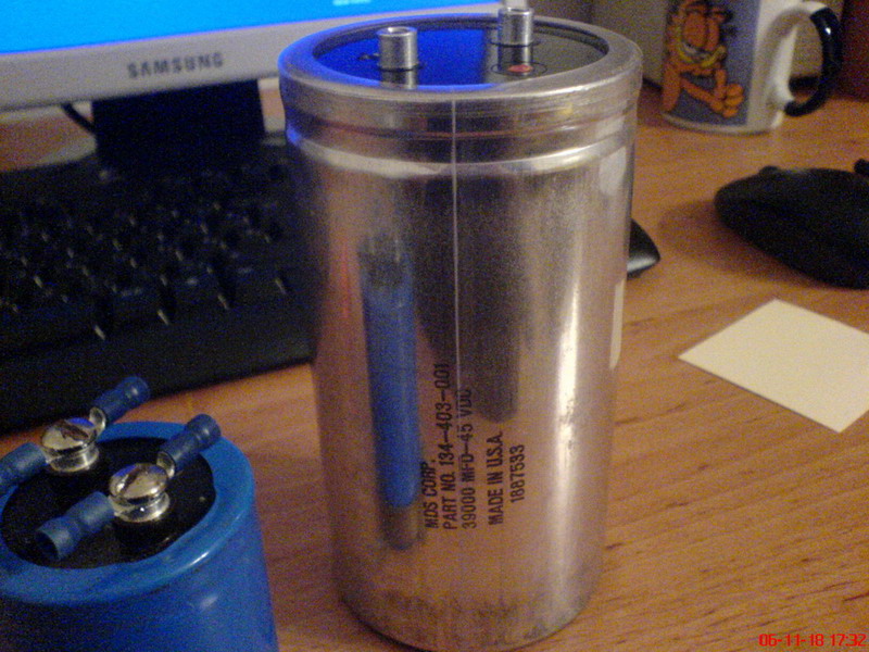

Lenne egy fontos kérdésem ha 2 63v 4700mikrof kondi mellé még berakok két 45v 6800mikorof os kondit az jó lessz e.
A fesz 45 volt annyira kell puferolnom.
Válaszotokat várom előre is.

45VAC-ot fogsz egyenirányítani és ott lesz a kondi?
mert ha igen akkor egyik kondi se jó, minimum 100V-osak kellenek. De ha 45VDC-ről beszélünk(egyenirányítás után) akkor csak a 45V-os kondi nem jó. A végén még elpukkan egy nagyobb feszingadozásnál...

32VAC-re inkább 63V-os kondit használj, és wattonként legalább 100µF legyen (kétutas egyenirányítás esetén). Ha 100W-os a végfok akkor 10000µF kell bele.
(#) Skori hozzászólása Márc 24, 2007 /
A puffer kondikat sosem árt túlméretezni (feszültségre és kapacitásra is). De ha anyagilag szükös a keret akkor tedd bele a 45V-os kondikat is. Persze legyen bizti a bemeneten, hogy ha gond van akkor az menjen ki és ne más. 32V AC csúcsértéke (*gyök2) 45,25V, de ebböl lejön az egyenirányitó diódákon esö feszültség. Tehát csak akkor lehet gond ha a hálózati feszültség megemelkedik, viszont az 10%-nál többet nem emelkedhet annyi többletet meg el szoktak bírni a kondik.

32V az 45,12V pufferelve. Ezt a 45V-os kondi már nem bírja el, főleg ha a hálózatból(230V) kicsit nagyobb érték jön, mert akkor megnő a fesz egy pillanatra a kondi meg eldurran ha idáig bírta. A 63V-os kondi pedig jó lesz oda.
Sok sikert!
